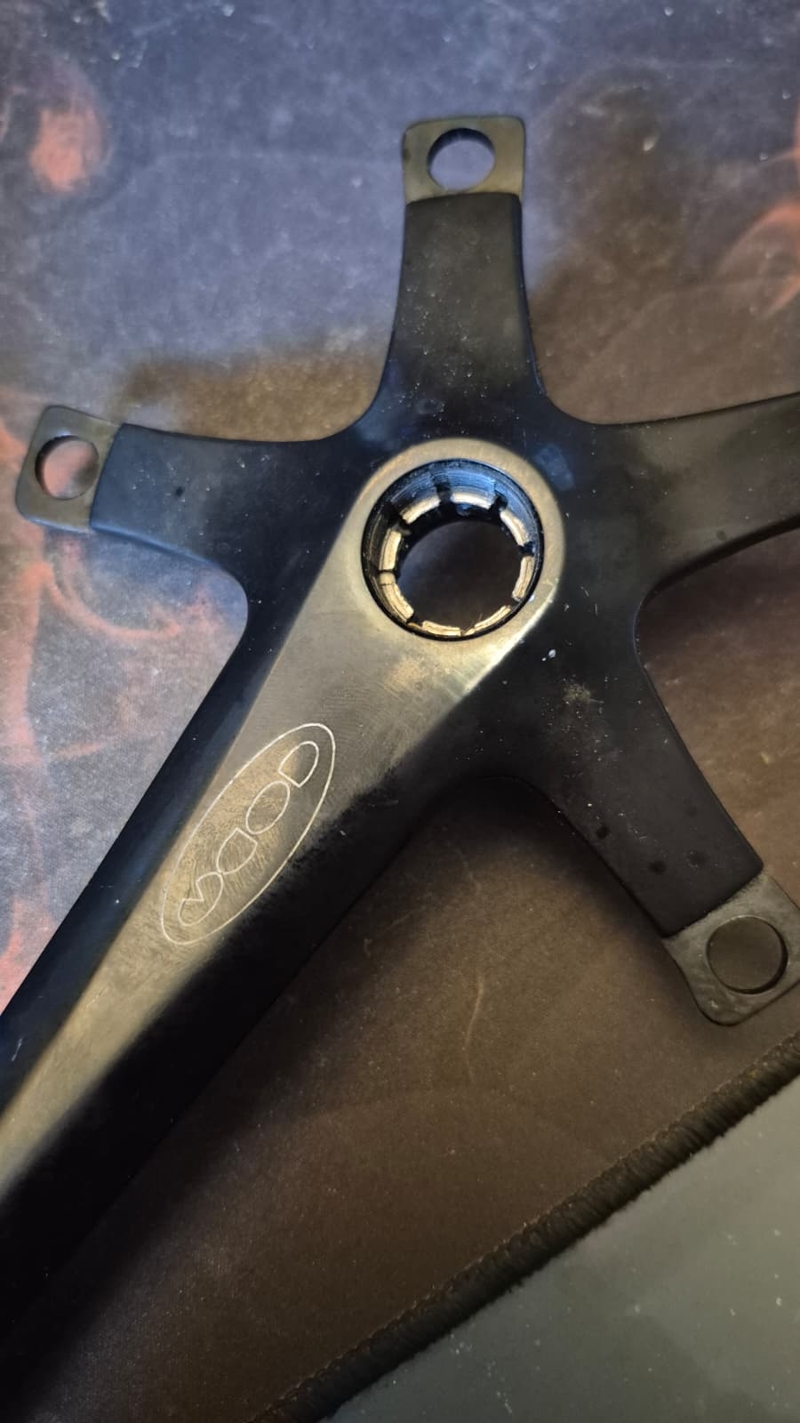

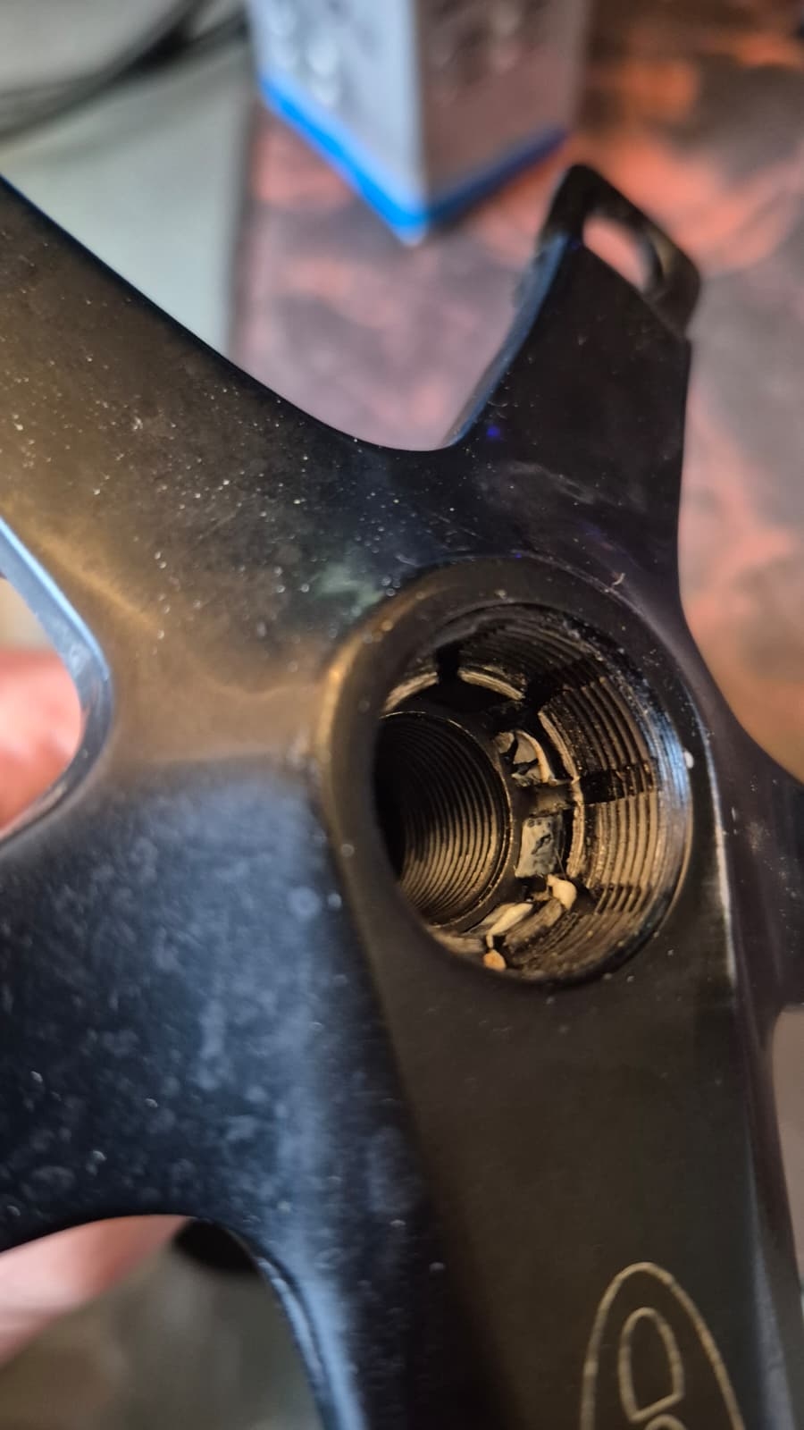

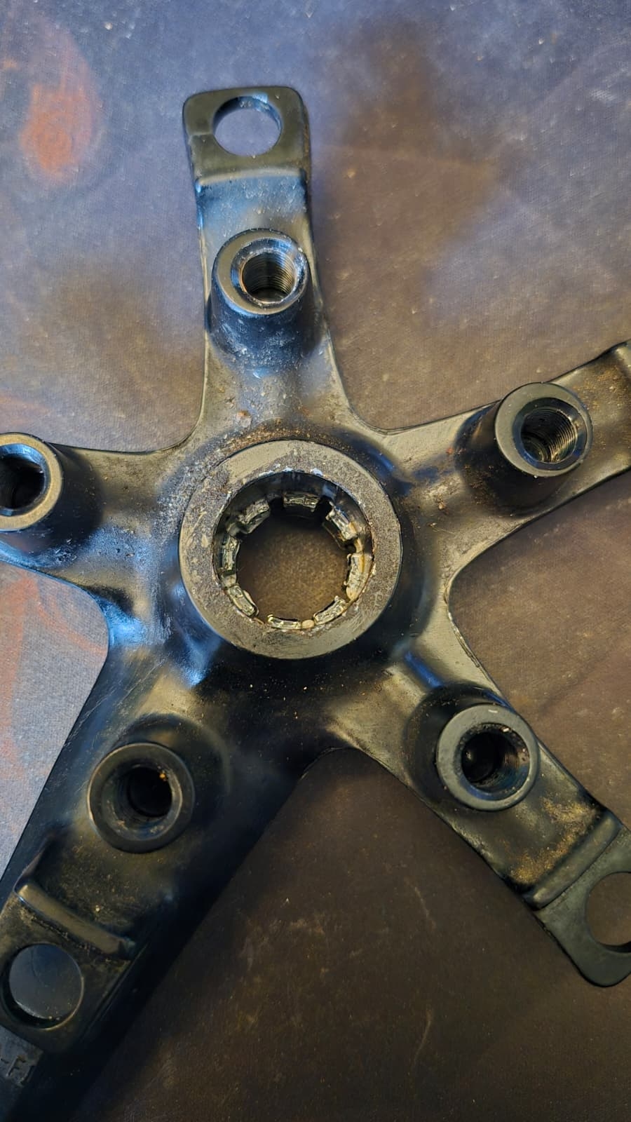

Posté le 09-01-2026 à 15:11:32  profilanswer

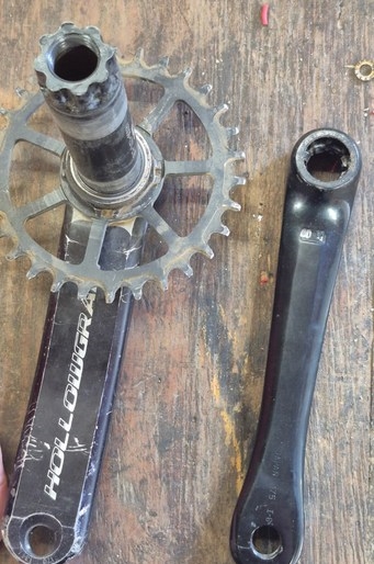

Besoin d'aide sur le modèle de boitier de pédalier pour mon pédalier coda (issu d'une cannondale caad4)
Je teste avec un octalink (shimano 105 BB-5500) : la forme semble la bonne mais à peine trop épaisse pour pouvoir rentrer dans l'empreinte du pédalier / manivelle.
Pourtant, je trouve cette annonce, avec un modèle de pédalier qui semble similaire. Il est bien vendu avec un BB-500  [:canaille]
Il faut y aller en force ++ pour que ça s'emboite ?
https://rehost.diberie.com/Picture/Get/r/481177
https://rehost.diberie.com/Picture/Get/r/481178
Et cette dernière avec le boitier inséré, qui butte contre les cannelures de la manivelle qui semblent un peu trop petites :
https://rehost.diberie.com/Picture/Get/r/481176
EDIT :
Ça semble effectivement s'emboîter en forçant un peu.
Je vais commander les vis, ça devrait le faire
Message édité par calimeropierro le 10-01-2026 à 11:19:32

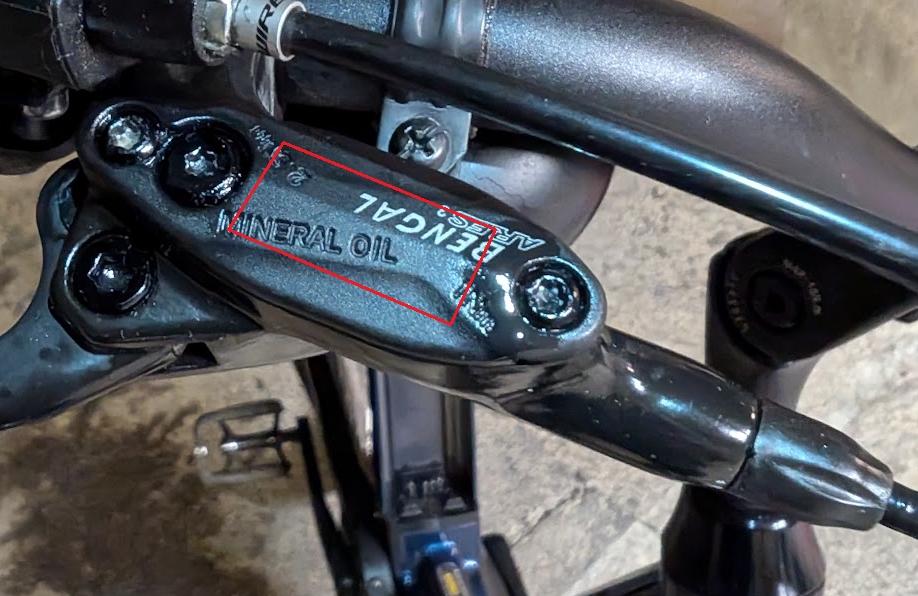

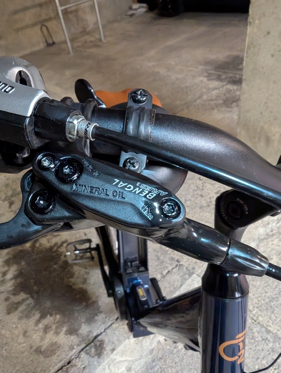

Posté le 26-01-2026 à 11:40:25  profilanswer
Il y avait une fuite d'huile au niveau du raccord de la durite et de l'écrou, et en refaisant le plein je vois qu'il y a un beau suintement au niveau de la vis de capot...
J'ai nettoyé à l'alcool, ça revient.
https://rehost.diberie.com/Picture/Get/r/484902
J'ai ouvert, il n'y a qu'un micro joint intégré au capot, entre les deux vis...
Pas de joint torique sur les vis de serrage, uniquement sur la vis de purge, puisque le micro joint est entre les deux théoriquement.
https://rehost.diberie.com/Picture/Get/R/484903
je vois une solution à tester rapidement : ajouter un oring sur chaque vis de fixation.
Et ensuite, je bazarde tout et remplace par ça ? https://www.bike24.fr/produits/300032
EDIT :
canonndale a ses propres standards.
C'est de l'axe hollowgram
Roule Raoul !
J'aime les Hollowgram https://rehost.diberie.com/Picture/Get/f/485360

Posté le 29-01-2026 à 11:20:29  profilanswer
https://rehost.diberie.com/Picture/Get/f/486087 https://rehost.diberie.com/Picture/Get/f/486088

Je reviens là-dessus : https://forum.hardware.fr/hfr/Discu [...] #t73372053
Ben...c'est revenu. Et comme la première fois, j'ai démonté la manivelle gauche (pourtant serrée au couple, 13 Nm), et directement constaté que l'écrou de précontrainte s'était un peu desserré. Je l'ai resserré, à la main assez fort (c'est la préco, faut pas y aller trop fort...et de toute façon si on le fait on bloque le roulement des cuvettes), puis resserré les deux allen de la manivelle, de nouveau ok.
Ça vous arrive à vous aussi ce genre de trucs sur pédalier Hollowtech 2 ?
(et pendant que j'étais dans le bricolage, j'en ai profité pour nettoyer le vélo et passer sur des Raceblade Long au lieu des Pro XL, on verra si ça protège un peu mieux / c'est plus pratique à l'usage [:backfire] )
Ali
n°74199931
Ali
J'ai eu le cas une fois sur un pédalier 105 pas démonté depuis une éternité  [:tinostar]
Maintenant je démonte / nettoie / remonte assez régulièrement mes pédaliers, je n'ai pas reconstaté ce problème  [:zigg]
n°74199954
Ali-Pacha
AW
Posté le 05-02-2026 à 18:14:36  profilanswer
C'est sur le D4 jaune, depuis presque 2 ans le "vrai" vélotaf. Avec 11 000 km de conditions parisiennes par tous les temps et mon côté grinder / relances en danseuse, ça ne doit pas aider.
Je resserre aussi de temps en temps les moyeux, et les roulements de la roue avant commencent à fatiguer. Mais je pense que c'est d'abord la trop grande concavité de la piste de freinage qui déclenchera le changement (ça va encore pour l'instant).
Ali

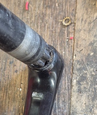

Cet aprem', j'ai eu la première occasion d'essayer le coupe-tube que j'ai acheté il y a des mois.
Sur un pivot de fourche acier, c'est un peu long et il faut reprendre à la lime, mais le résultat est tellement régulier  [:plugin]

Gnomovtt
Posté le 05-02-2026 à 20:48:52  profilanswer
Ali
Tu parles de l'écrou en plastique qui se dessere et ça fait du jeu dans la manivelle gauche ça fait clac?
Si oui ça m'arrivait souvent :jap:

Ali-Pacha
AW
Posté le 05-02-2026 à 21:41:00  profilanswer
Yes. Mais normalement, si les deux vis allen de la manivelle gauche sont bien serrées (au couple, y'a marqué 12-14 Nm sur la manivelle), ça ne devrait pas bouger.
Ali

ll0zz
Death to the fatherland!
Posté le 05-02-2026 à 21:43:13  profilanswer
Justement, c'est assez touchy: si tu serres trop, tu foires l'empreinte, si tu ne foires pas l'empreinte, c'est que tu n'as pas assez serré :o

Ali-Pacha
AW
Posté le 05-02-2026 à 22:48:29  profilanswer
Tu ne confondrais pas avec de l'axe carré / octalink...?
