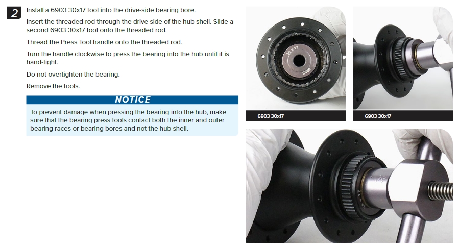

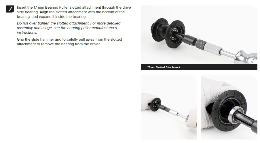

Posté le 25-08-2025 à 12:11:14  profilanswer
Jokeur a écrit :
Je sors du bikefit et le mec m'a dit que mes roues mériteraient un entretien.
C'est des Zipp 101 XLPR : donc moyeu ZR1 https://www.sram.com/globalassets/d [...] nglish.pdf
J'ai donc besoin de nouveaux outils : un extracteur de roulement de 17mm à 18€ https://fr.aliexpress.com/item/1005009153622048.html
https://rehost.diberie.com/Picture/Get/r/427173
des roulements de remplacements 61903 : diamètre intérieur de 17mm, un diamètre extérieur de 30mm et une épaisseur de 7mm.
 :heink: 60€ https://www.bike-discount.de/en/zip [...] 77-176/177 Zipp Ball Bearing Set 61903 for ZR1 Hubs 76/77, 176/177
 :??: 7€ x2 https://www.bike24.fr/produits/175124 Enduro Bearings 6903 LLB - ABEC 3 - Ball Bearing - 17x30x7mm
Une presse à roulements 6903 30x17 à 23€ https://fr.aliexpress.com/item/1005006143029319.html
https://rehost.diberie.com/Picture/Get/r/427174
Et ils recommandent un manchon pour faire passer l'axe/bloquer le roulement et taper dessus : "Zipp 61903 tool" https://www.tradeinn.com/bikeinn/fr [...] 37388263/p
Vous pensez quoi des outils qui doivent servir max 1x par an ?
Je fais quoi sur les roulements ?  [:tinostar]
Pour la presse et l'extracteur, prend la malette complete, ca vaut pas beaucoup plus cher
Yes, les liens et prix que j'ai postés sont pour les malettes / set complets

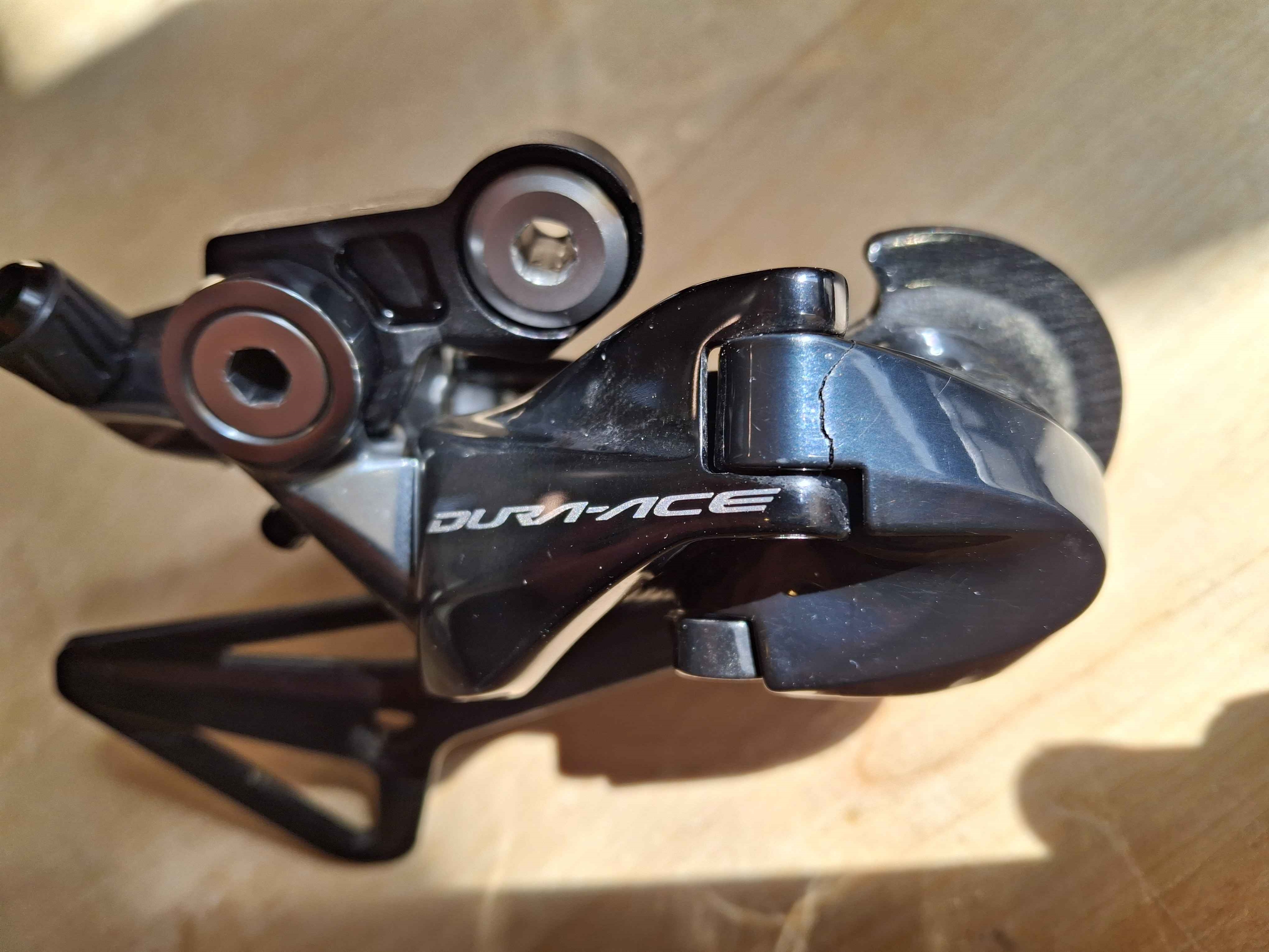

RIP le dérailleur Dura-Ace :
https://rehost.diberie.com/Picture/Get/r/427450
:sweat:
Aucune idée de quand c'est arrivé. J'ai du spare, mais en 105 :o

the_warrio​r
in soviet ...
Posté le 25-08-2025 à 14:52:10  profilanswer
:ouch: Assez étonnant.
Un peu de JB Weld et c'est reparti pour 20 000 km :o

Ali-Pacha
AW
Posté le 25-08-2025 à 15:30:39  profilanswer
J'ai zoomé sur de vieilles photos du vélo, je pense que ça fait un sacré bail.
:sweat:
Ali
Oh p* :sweat: bizarre, pourtant y'a zéro choc apparent (au cas où qqun l'aurait tonché sans ta présence).
Et celui-là même d'occasion il n'est pas donné :D j'avais regardé LBC et TV pour faire une upgrade de mes dérailleurs 9000 avant/arrière, car la cinématique des 9100 me semble plus efficace... mais en fait non ^^
PS : et là y'a pas trop moyen de rattraper le coup avec des pièces au détail :??:

guezpard a écrit :
Achat neuf ou occasion ?
Occase. Possible que ce soit depuis le début et que je ne le vois que maintenant :jap:
Hé non, c'est vraiment le corps du dérailleur, on ne peut pas démonter chaque pivot pour séparer du parallélogramme :
https://dassets.shimano.com/content [...] -4058D.pdf
Et d'ailleurs, en mettant mon 105 GS de spare (bon, j'ai tout de même greffé les galets du Dura-Ace, avec leurs roulements qui vont bien et leurs écrous noirs. Facile 3-4g de gagnés, sans compter le swag et les 0.02w pour les roulements :o ), je vois bien qu'il ne faut pas régler l'englobé au plus juste sur le grand pignon d'une petite cassette, en l'occurrence la 11-26 SRAM que j'ai là : si on le fait, le galet guide est trop proche sur le pignon de 11, ça gratte / engrène  [:backfire]
https://forum.hardware.fr/hfr/Discu [...] #t71599154

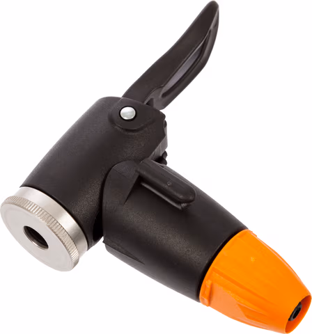

Bonjour les bricolos !
J'avais eu un souci avec ma pompe à pied il y a quelques temps, la tête ne tenait plus sur les valves. Je l'ai remplacée par la même tête en neuve, impec.
MAIS, elle ne tient pas sur mes valves non filetées... C'est hyper pénible, je dois la maintenir d'une main et pomper de l'autre dans une position bien merdique et... Ca commence à... Me gonfler :o
Bref, j'ai pas envie de changer de pompe parce que ça coute cher et que ça marche bien, mais que faire ? Une autre tête ? Un adaptateur ? Ou une ruse de sioux ?
Edit : je me demande même si le problème n'est pas apparu en même temps que les valves non filetées dans mon écurie d'ailleurs, maintenant que j'écris ça...

n°73421303
nasdak
Posté le 27-08-2025 à 14:43:56  profilanswer
La réponse est dans la question :o
n°73421338
imfrommark​lor
From Marklor I am
Posté le 27-08-2025 à 14:48:13  profilanswer
J'imagine, mais :
Si la solution est une autre tête, j'aimerai éviter d'avoir à nouveau le probleme, donc je veux bien un modèle qui fonctionnerait bien :jap:
Si c'est un adaptateur, aucune idée de quoi ça pourrait être.
Si c'est une ruse, faut me l'écrire, je l'ai pas :o
Message édité par imfrommarklor le 27-08-2025 à 14:48:29

bclinton
ex président
Posté le 27-08-2025 à 14:51:06  profilanswer
J'ai une pompe SKS (vieille) avec un embout comme ça (récent) et pas de soucis pour les valves sans filetage.
https://www.bike-components.de/assets/p/i/640x480/7316cc83889e9728.avif
n°73421389
rody83
No pain, no gain
Posté le 27-08-2025 à 14:52:52  profilanswer
ou embout à visser, et remplacement des caa avec des valves à visser... tu ne seras plus embêté.
et ça ne devrait pas coûter une blinde (à moins d'avoir des caa à remplacer sur dix vélos).
l'embout à clipper ne reste pas efficace dans le temps.

imfrommark​lor
From Marklor I am
Posté le 27-08-2025 à 14:59:02  profilanswer
https://www.bike-components.de/asse [...] e9728.avif
Je comprends mieux avec l'edit !
J'ai 3 vélos + une dizaine de CAA en spare (lot de TPU aliexpress, très bien hormis ça) donc pas envie de tout changer :/

imfrommark​lor
From Marklor I am
Posté le 27-08-2025 à 15:05:01  profilanswer
2/3 de mes mini pompes sont vissées ouais

imfrommark​lor
From Marklor I am
Posté le 27-08-2025 à 15:30:07  profilanswer
kaillou38 a écrit :
Encore que l'adaptateur c'est un embout schrader, il suffit que ta pompe soit compatible avec et c'est bon, les topeak et lezyne le sont
Hm, j'avais pas pris le temps d'étudier la question à ce point, ça pourrait bien être intéressant, tout compte fait...
Merci, je vais regarder ça avec un ou deux tutos pour les noob :jap:
Edit : Bon ben ce sera non, mes CAA ont des valves en plastique avec obus non démontable. Dommage, mes pompes lezyne sont vissables en schrader oui.
Ca reste intéressant, mais je changerai dans 15/20 crevaisons, le temps d'épuiser les stocks de CAA et rustines TPU :lol:
Je vais tenter ça : https://www.alltricks.fr/F-11929-ou [...] nfirmation Ca devrait être un peu plus solide comme connexion !
Message édité par imfrommarklor le 27-08-2025 à 16:09:44
