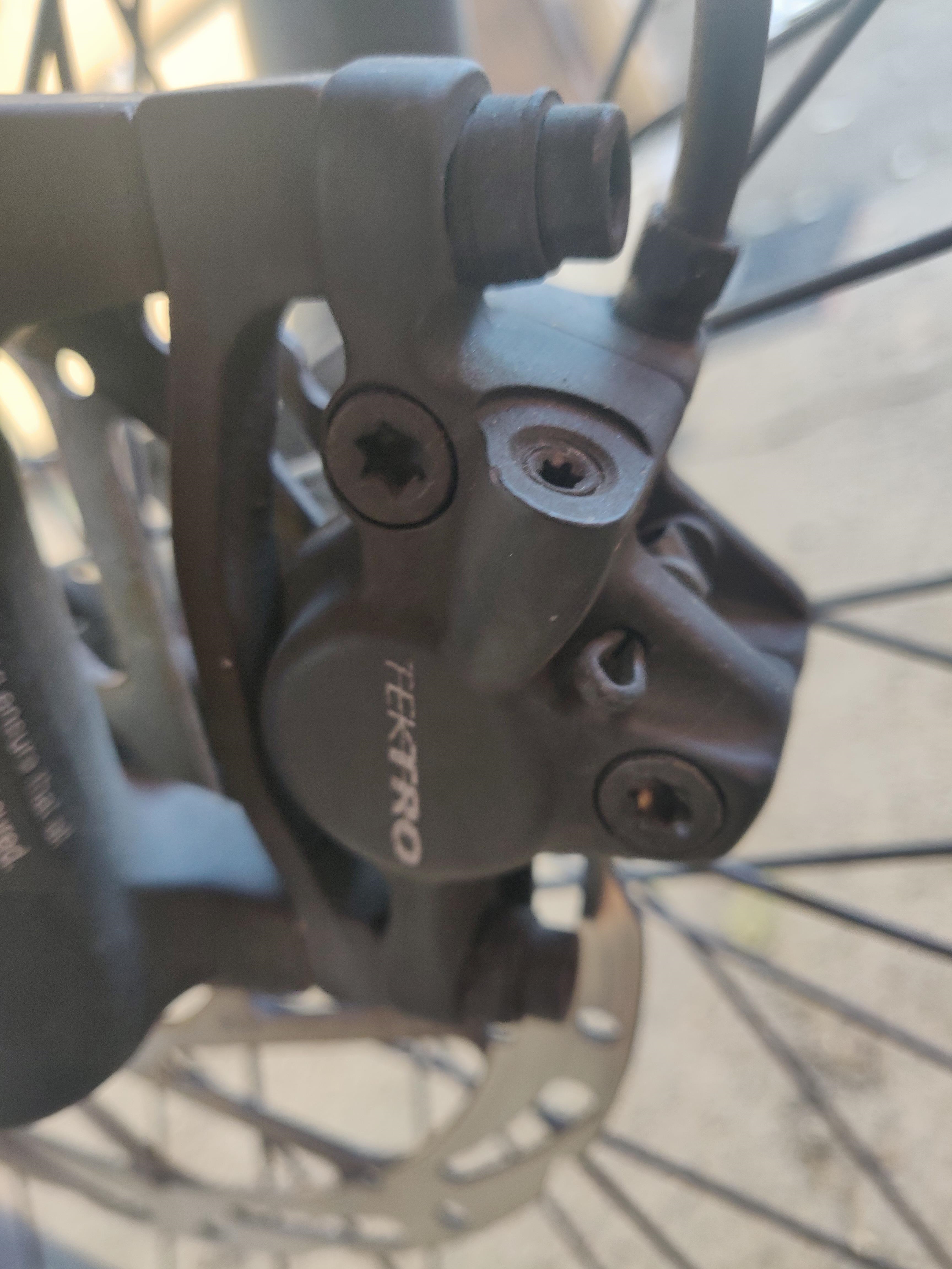

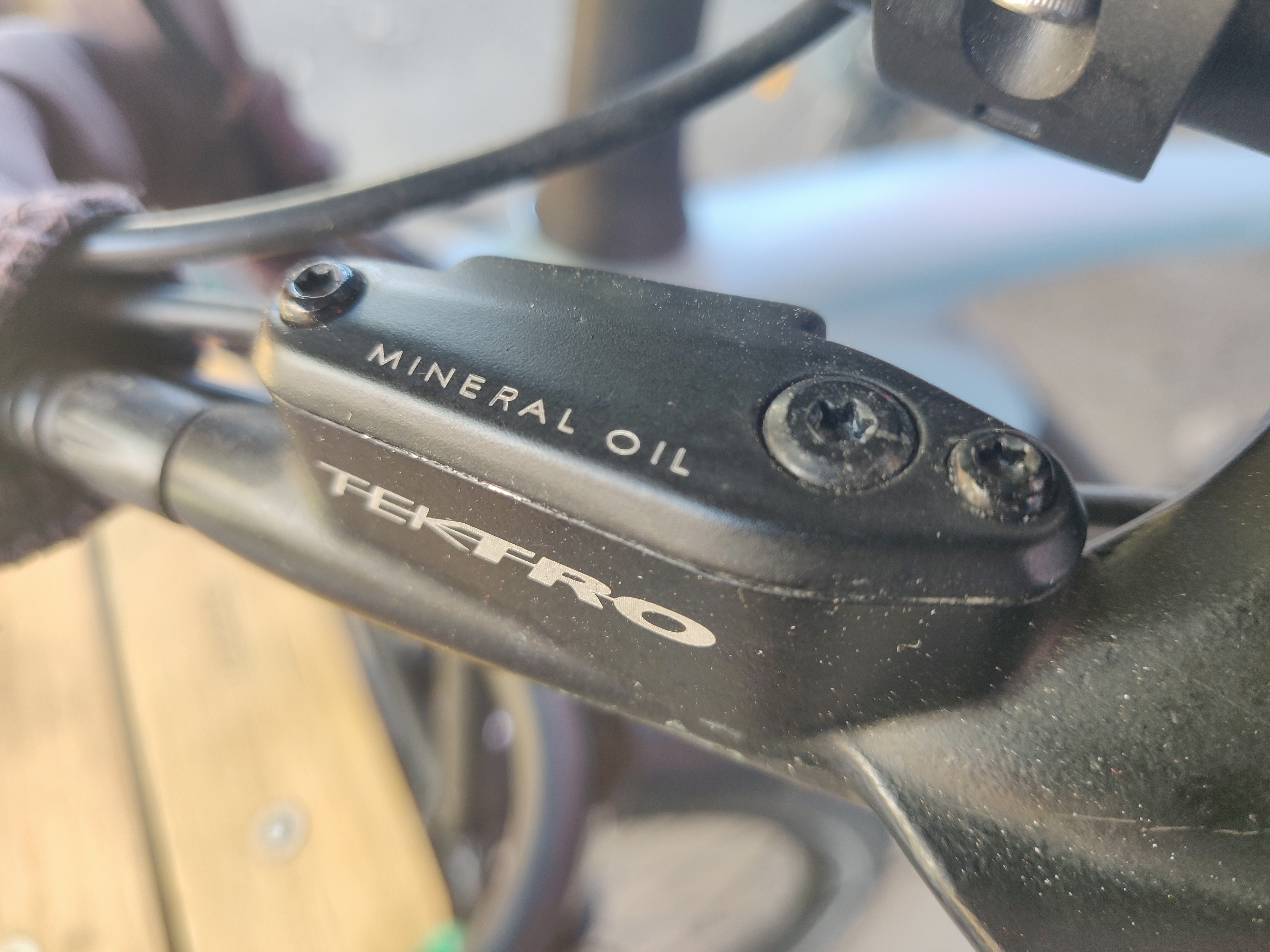

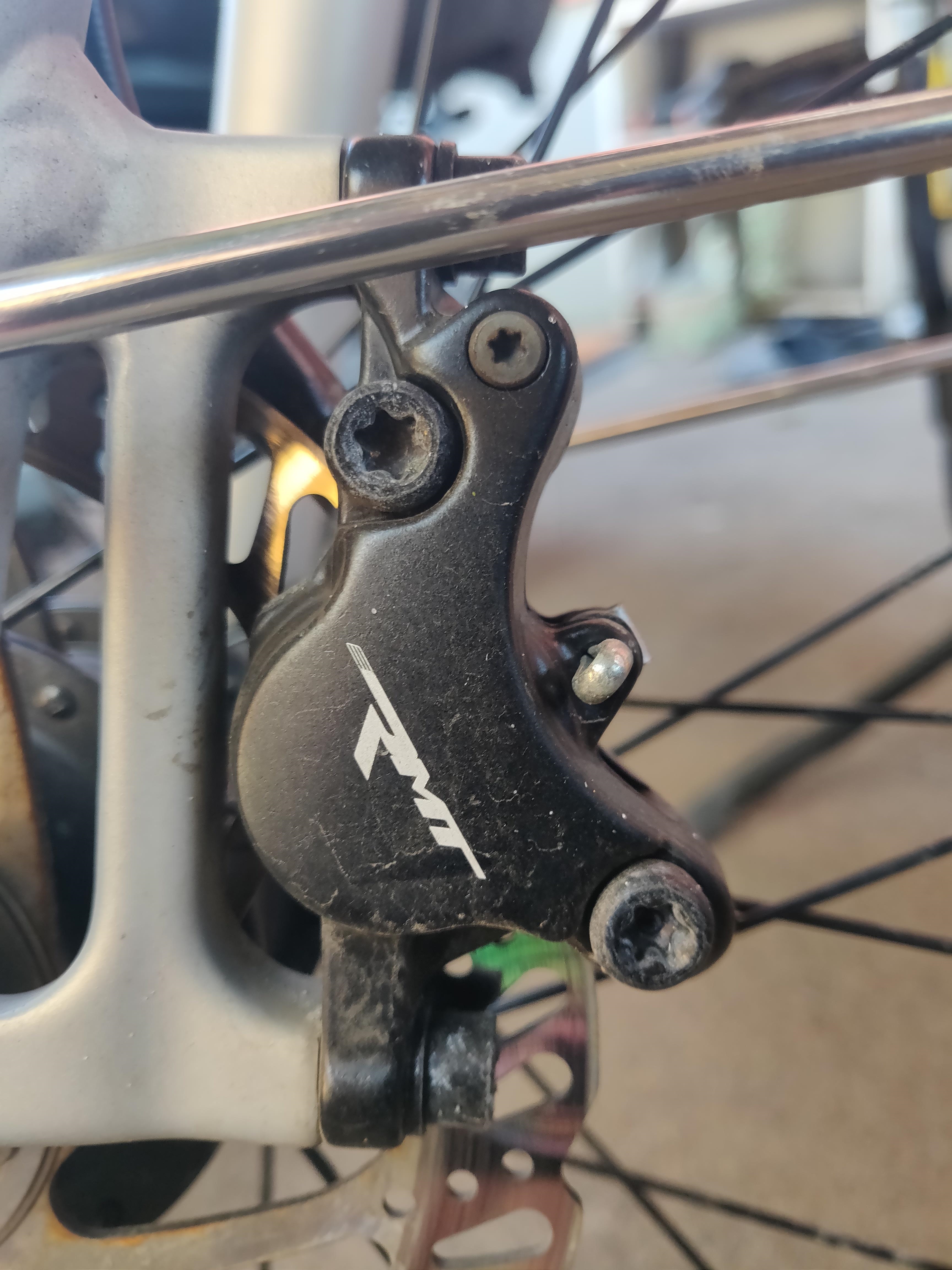

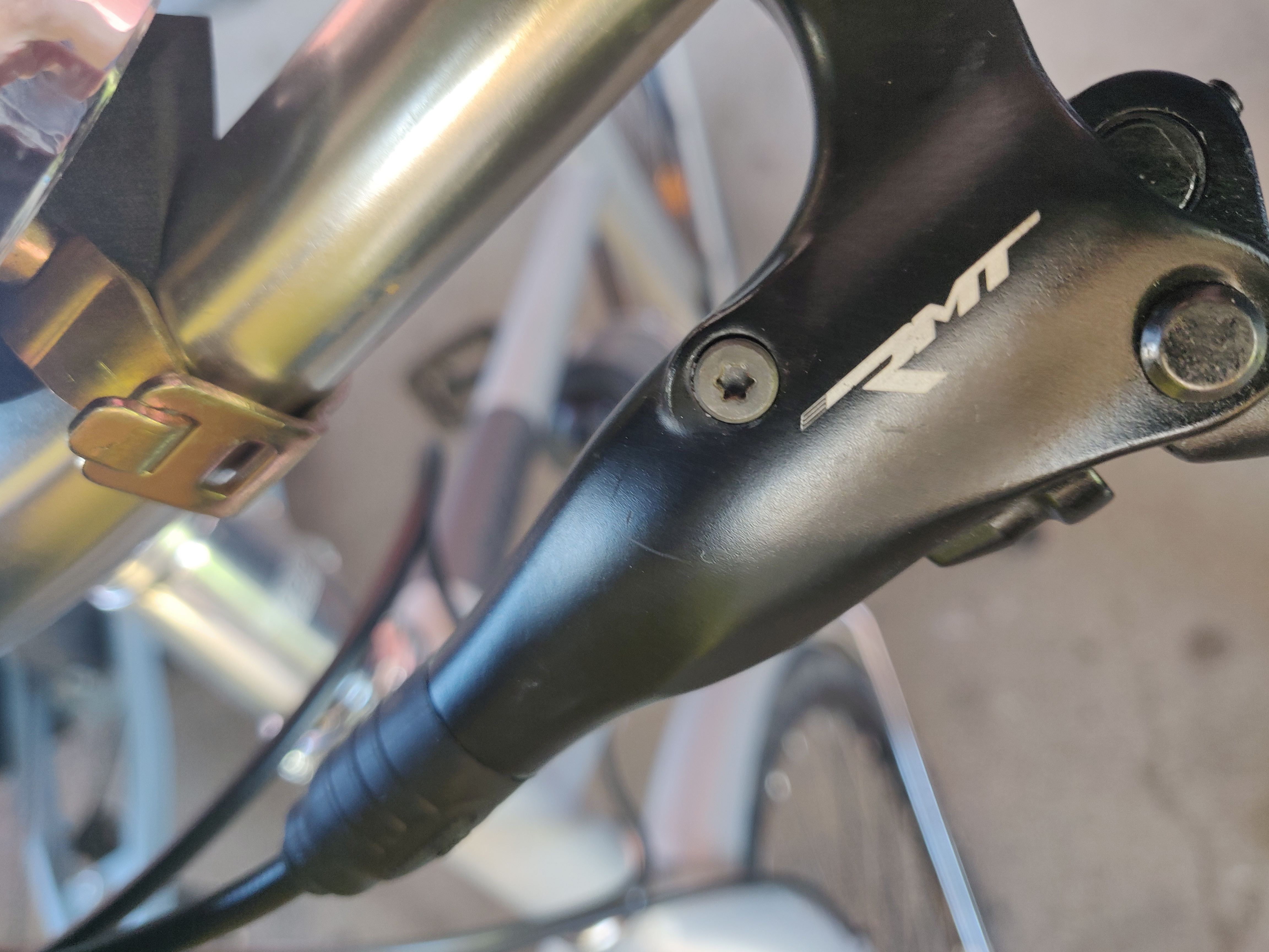

Jay Kay
Posté le 08-09-2025 à 10:33:43  profilanswer
J'ai des purges à faire.
Tektro du Longtail D4 et RMT du Crème Ristretto notamment.
https://rehost.diberie.com/Picture/Get/r/431078
https://rehost.diberie.com/Picture/Get/r/431079
https://rehost.diberie.com/Picture/Get/r/431080
https://rehost.diberie.com/Picture/Get/r/431081
Vous pensez qu'un kit Tektro sera multicompatible ?
https://www.alltricks.fr/F-11929-ou [...] sic_o5_0mm
Jusque là, j'ai toujours fait à l'arrache avec une seringue hospitalière, mais j'ai envie de me faciliter le taff.  (et puis là, il faut l'embout à visser, y'a pas le téton qui dépasse)
J'ai déjà un entonnoir de purge Shimano.
Message édité par Jay Kay le 08-09-2025 à 10:35:57
