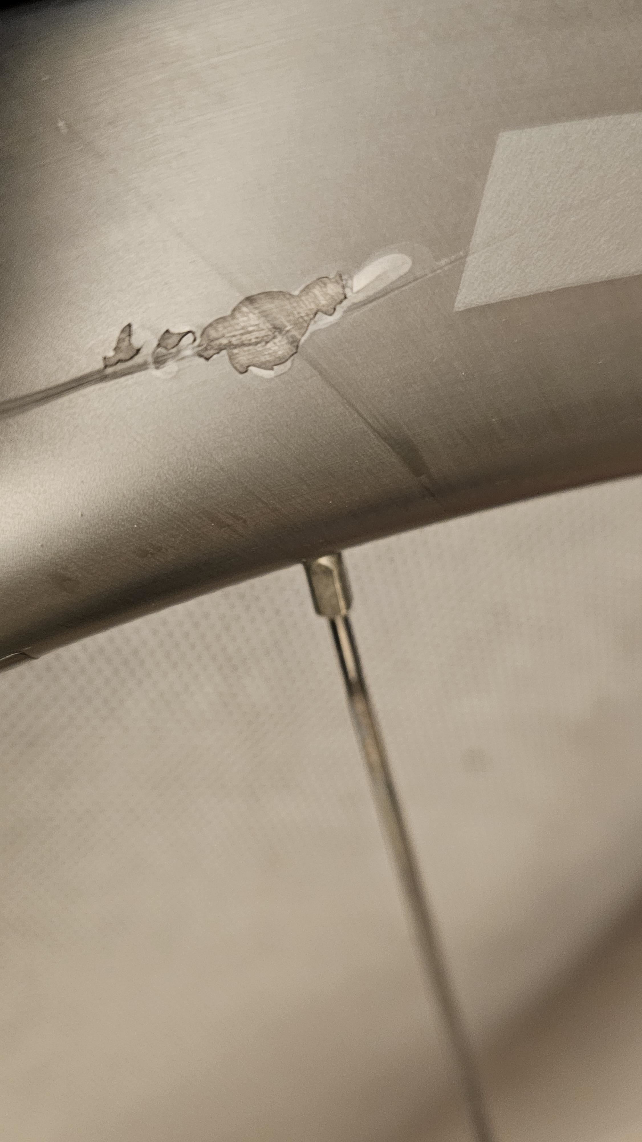

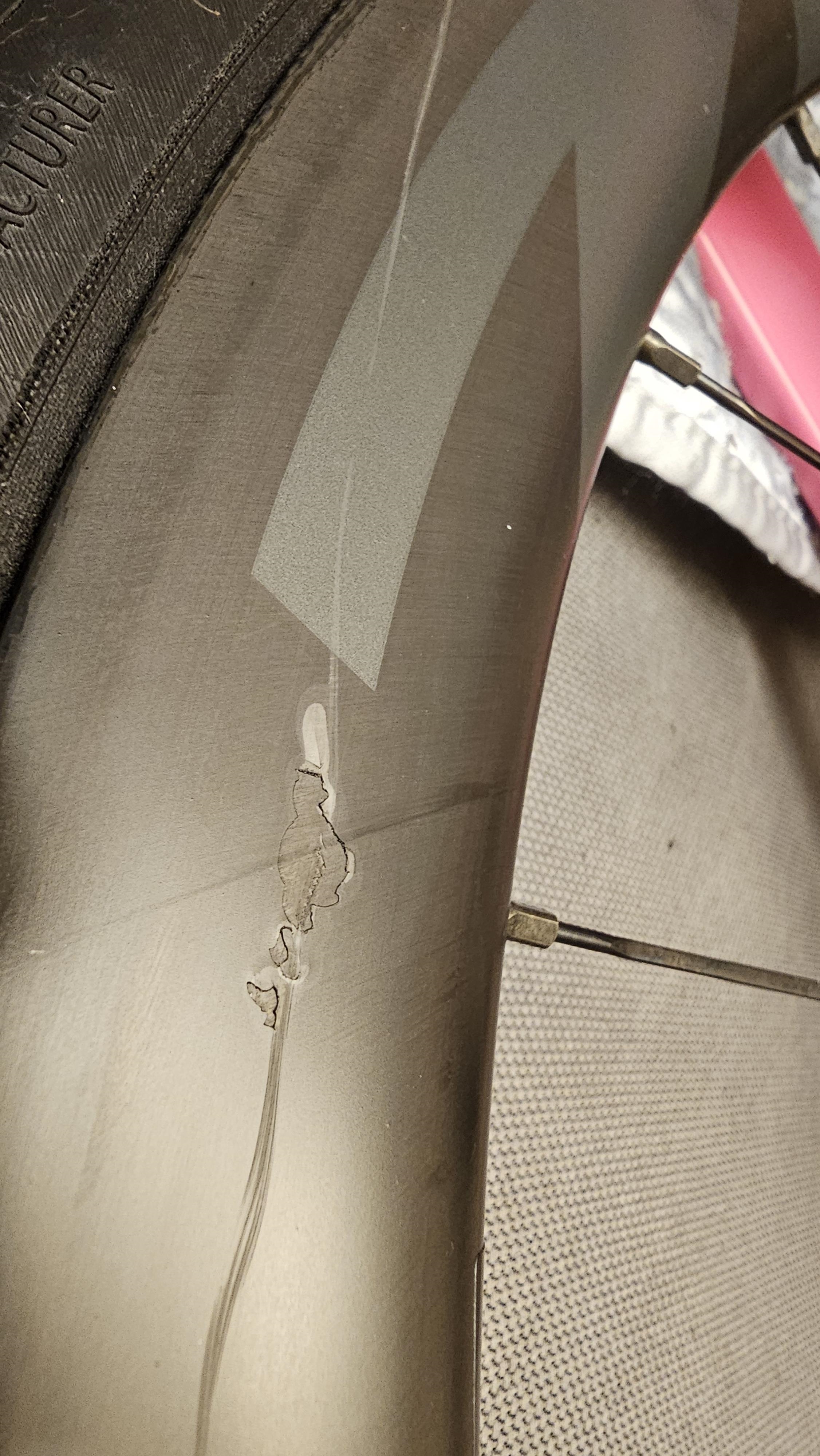

Posté le 14-12-2025 à 19:51:11  profilanswer
Hello, je poste ici plutôt que gravel.
J'ai fait une belle chute y'a un mois, chaine qui saute je suis passé par dessus le vélo.
Je dais pas si c'edt liée mais en nettoyant le vélo ce soir je viens de voir un impact sur la jante carbonne :
https://rehost.diberie.com/Picture/Get/t/474906
https://rehost.diberie.com/Picture/Get/t/474907
L'effet délavé c'est moi qui me suis trompé en utilisant pour nettoyer un dégraissant carosserie voiture qui a tout bouffer ...
J'ai l'impression qu'un revetement s'en vas ? Pour l'instant je roule comme ça ...
Tu n'as pas la garantie a vie?

Ouais bon c'est du "vernis". [:fl4me]
C'est quoi d'ailleurs cette couche cosmétique ? Résine époxy ?
