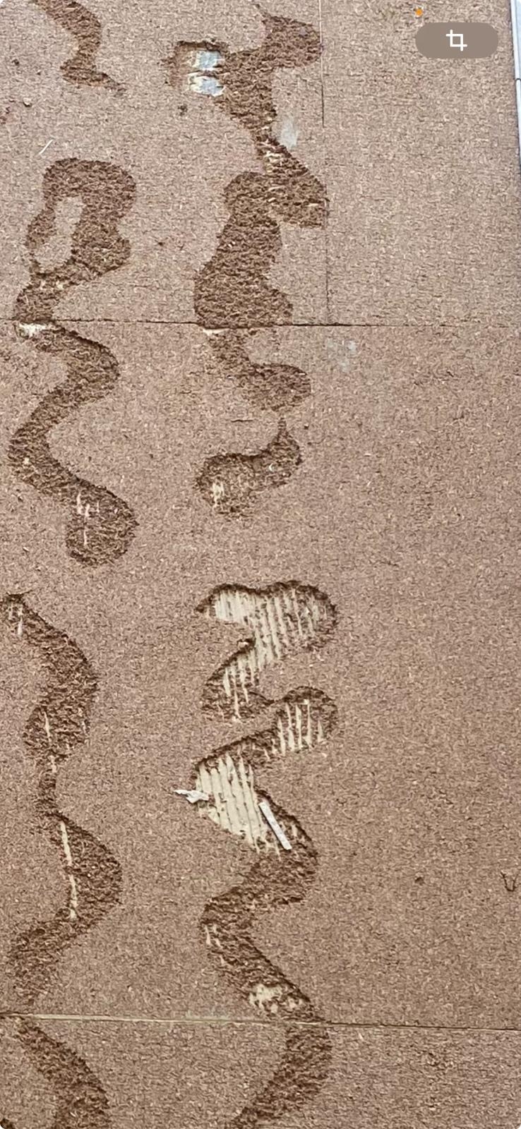

Bonjour,
J'ai un soucis de bâtiment mais c'est un peu plus que du bricolage donc je ne sais pas si ça a sa place ici ou si un autre topic sera mieux adapté...
J'ai eu un dégât des eaux dans un logement donné en location. Le parquet doit être changé et un artisan est en train de le faire. Et franchement c'est pas joli joli (pourtant artisan recommandé par une assurance).
Outre un problème de qualité de parquet, j'ai un problème lié au liège isolant qui est dessous. En arrachant le parquet abîmé, le type fait des trous dans le liège, à cause de la colle. Ma locataire m'a alerté. L'artisan me dit que c'est normal et ce qui est étonnant c'est qu'il m'a lui-même fourni des photos des trous en question. J'imagine donc qu'il est de bonne foi puisque c'est lui qui me fournit des preuves photographiques de la situation que sinon j'aurais eu bien du mal à obtenir. Mais c'est quand même très surprenant pour quelqu'un qui n'a pas l'habitude.
Quelqu'un a un avis sur le sujet ? Je ne sais pas si ça vaut le coup de se lancer dans de coûteuses démarches juridiques à ce sujet mais je suis ennuyé.
https://rehost.diberie.com/Picture/Get/r/407617

La solution la plus propre serait de découper un rectangle de liège englobant les parties enlevées, gratter la colle jusqu'au support, encoller remettre une plaque de liège.
Si c'était chez moi et que ce soit moi qui fasse (paye donc :o) , je mettrais un coup de joint acrylique que je lisserai dans les trous :d

Vu que c'est recommandé par l'assurance, peut-être déjà leur demander conseil en fournissant la photo, non ? L'artisan propose quoi pour corriger ce défaut ? Rien ? Faire des patchs de liège aux endroits foirés ?
Ça a été recommandé par une autre assurance que la mienne (celle du propriétaire du dessous qui est aussi celle du locataire mais pas la mienne).
Il dit qu'il mettra de la colle et que ça n'aura pas d'impact.

Faut voir le ratio de surface arrachée surtout. Mais y'a des chances que le parquet reste bien supporté, surtout que les lames doivent s'imbriquer donc faudrait vraiment une sacré lacune pour que ça pose problème.
Au pire la colle à parquet sera trop rigide et transmettra des bruits solidiens là ou elle fait un lien direct avec le sol, mais vu la tronche des trous elle avait déjà bien pénétré par capillarité jusqu'à l'autre côté du liège lors de la pose :o
