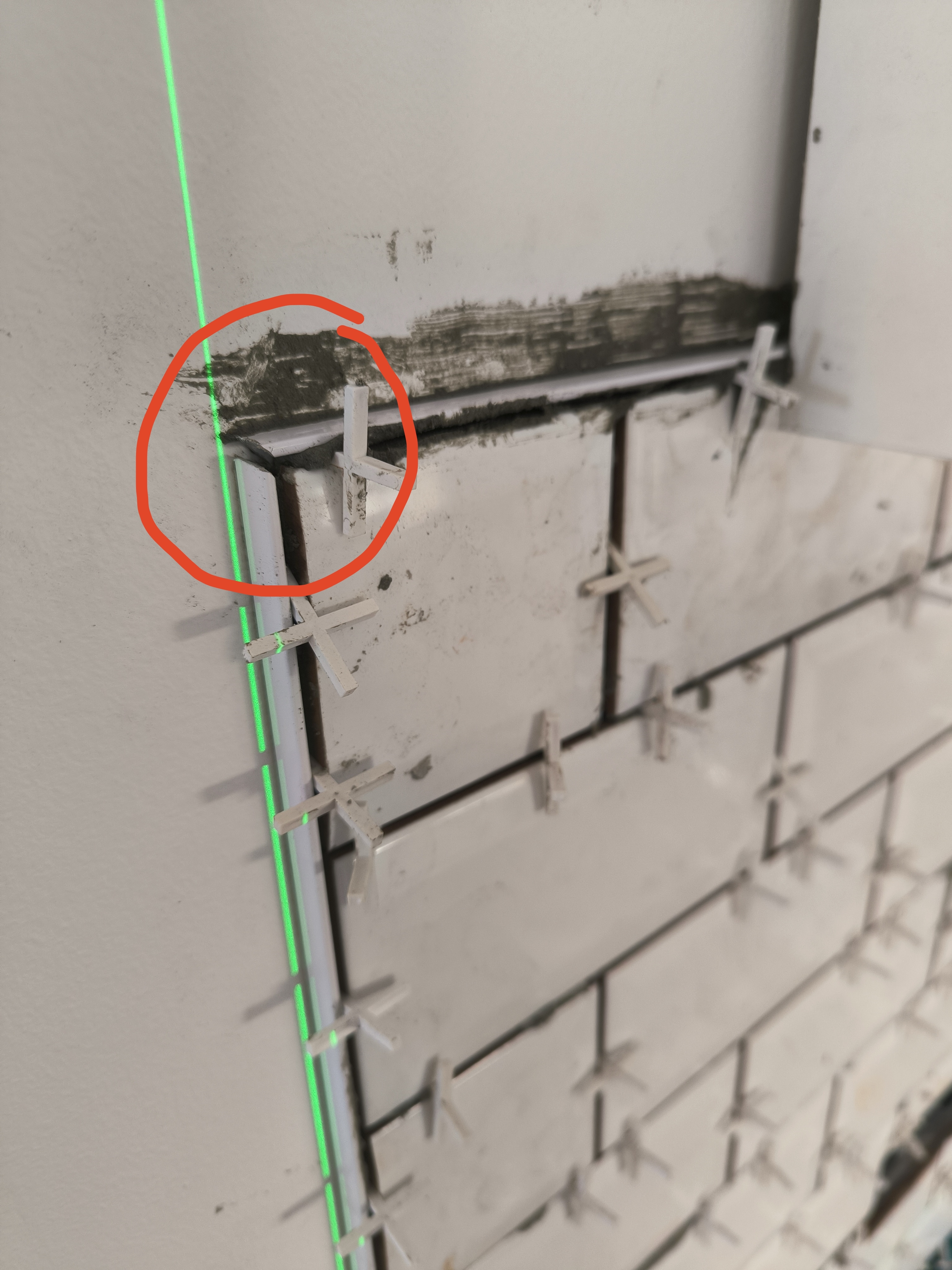

Comment je fais pour rattraper ça ?  :sweat:
https://rehost.diberie.com/Picture/Get/r/402987
Est ce que le joint peut limiter la casse en comblant l'interstice selon vous ?
J'ai bien merdé pourtant j'avais pris la bonne mesure mais j'ai caler ma première rangé dans un second temps et je l'ai calé un peu plus haut...

Regarde la distance effective entre la prise et ton évier, et pense à la manière dont vous utilisez l'évier (vous faites attention ou vous avez déjà de l'eau partout une fois le robinet ouvert).
Mais si tu ne mets pas la prise n'oublies pas que les connexions doivent rester accessibles.
Pour le carrelage je suis trop [:adrien monk:2] pour te répondre objectivement par contre :o

Non ce n'est pas une patogeoire je fais attention.
Dans tous les cas, ce sera accessible, j'ai fais la découpe des carreaux, j'ai acheté la double prise, maintenant c'est est ce que je les branches ou non.
Dans le le doute je ne vais pas les brancher car je n'en ai pas l'utilité j'ai des prises un peu partout ailleurs.  :jap:
Si le joint est clair ça sera acceptable pour moi
Par contre j'espère que t'as mieux nettoyé la colle que ça après la photo parce que sinon tu vas en chier  :sweat:
Du coup mieux vaut ne pas raccorder la prise que je vais mettre ?
Bon sinon je continue avec la pose de ma faïence...
Nettoie bien la colle tant qu'elle est fraiche, y compris dans les joints, surtout vu la couleur de la colle (protip pour plus tard : choisir une couleur adaptée de colle à carrelage, ça peut être important :o).
Ensuite quand tu vas faire ton joint, s'il est clair, ça permettra de rattraper.
La phase de jointoiement est très importante.
Regarde bien des videos pour cette étape.
Tu peux rater ou réussir ta pose de carrelage à cette étape (sauf si t'as trop foiré ton collage et tes découpes :o).

Posté le 18-06-2025 à 21:25:49  profilanswer
Ça se nettoie plutôt bien je trouve (j'ai pourtant laissé sécher plusieurs heures)
https://rehost.diberie.com/Picture/Get/r/403022
Et pour le joint je me posais justement la question de faire un gris ou noir  :lol:
J'aime bien le rendu actuel.
Et j'ai peur que le blanc se mette à jaunir au bout d'un moment  :sweat:

Posté le 18-06-2025 à 21:38:55  profilanswer
Le ciment blanc ça jaunit pas , par contre ça s'encrasse.
Pour une crédence de cuisine clairement c'est pas le choix que je ferais (encore plus avec pleins de joints comme là)
Message édité par libussa le 18-06-2025 à 21:39:19
