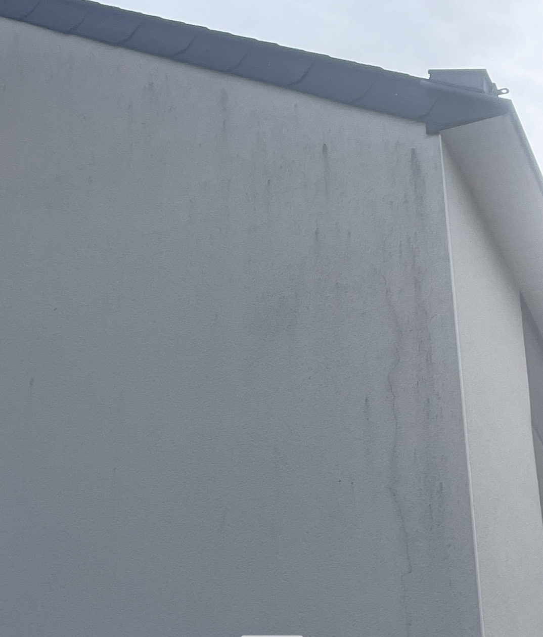

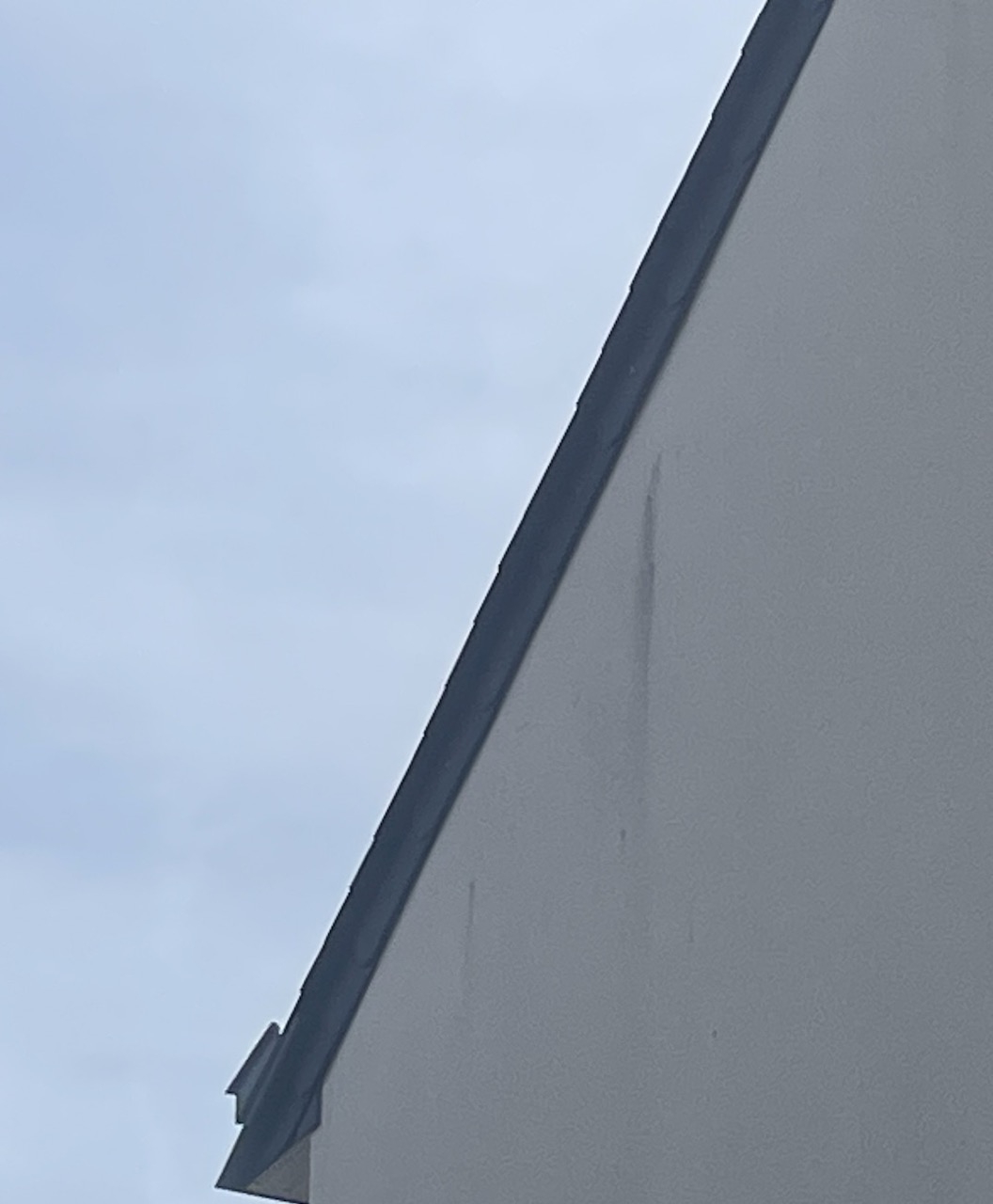

Posté le 17-09-2026 à 17:45:30  profilanswer
J'ai une question concernant l'entretien de mon enduit et de ma souche de cheminée. Est-ce qu'un anti-mousse ou produit du genre suffirait à retirer ces traces sur l'enduit gratté ?
https://rehost.diberie.com/Picture/Get/f/544945
https://rehost.diberie.com/Picture/Get/f/544946
https://rehost.diberie.com/Picture/Get/f/544947
Message édité par aya le 17-09-2026 à 22:06:43

Posté le 18-09-2026 à 09:55:08  profilanswer
Du Dalep 2100
Tu attends la pluie et c'est bon

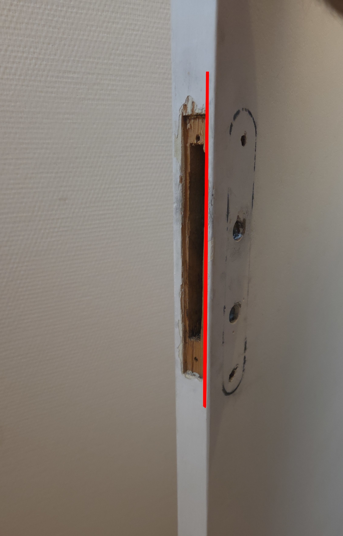

Posté le 20-09-2026 à 11:15:06  profilanswer
Hello les bricoleurs,
Je souhaite agrandir ce trou destiné a accueillir le mécanisme de porte. Il est d'une dimension qui ne se fait plus. Les serrures de porte dans le commerce ont des tétières plus hautes. Comment l'agrandir de façon propre, avec quels outils ?
Merci.
https://rehost.diberie.com/Picture/Get/r/545499
Message édité par Cutter le 20-09-2026 à 11:15:28

ryoo
Posté le 20-09-2026 à 11:28:13  profilanswer
Ciseau à bois.

kernel panic
Posté le 20-09-2026 à 11:44:19  profilanswer
Outil vibrant multifonctions
n°75315564
alleraille​urs
Posté le 20-09-2026 à 12:01:06  profilanswer
Par contre pour que ce soit propre il faut un peu de doigté
