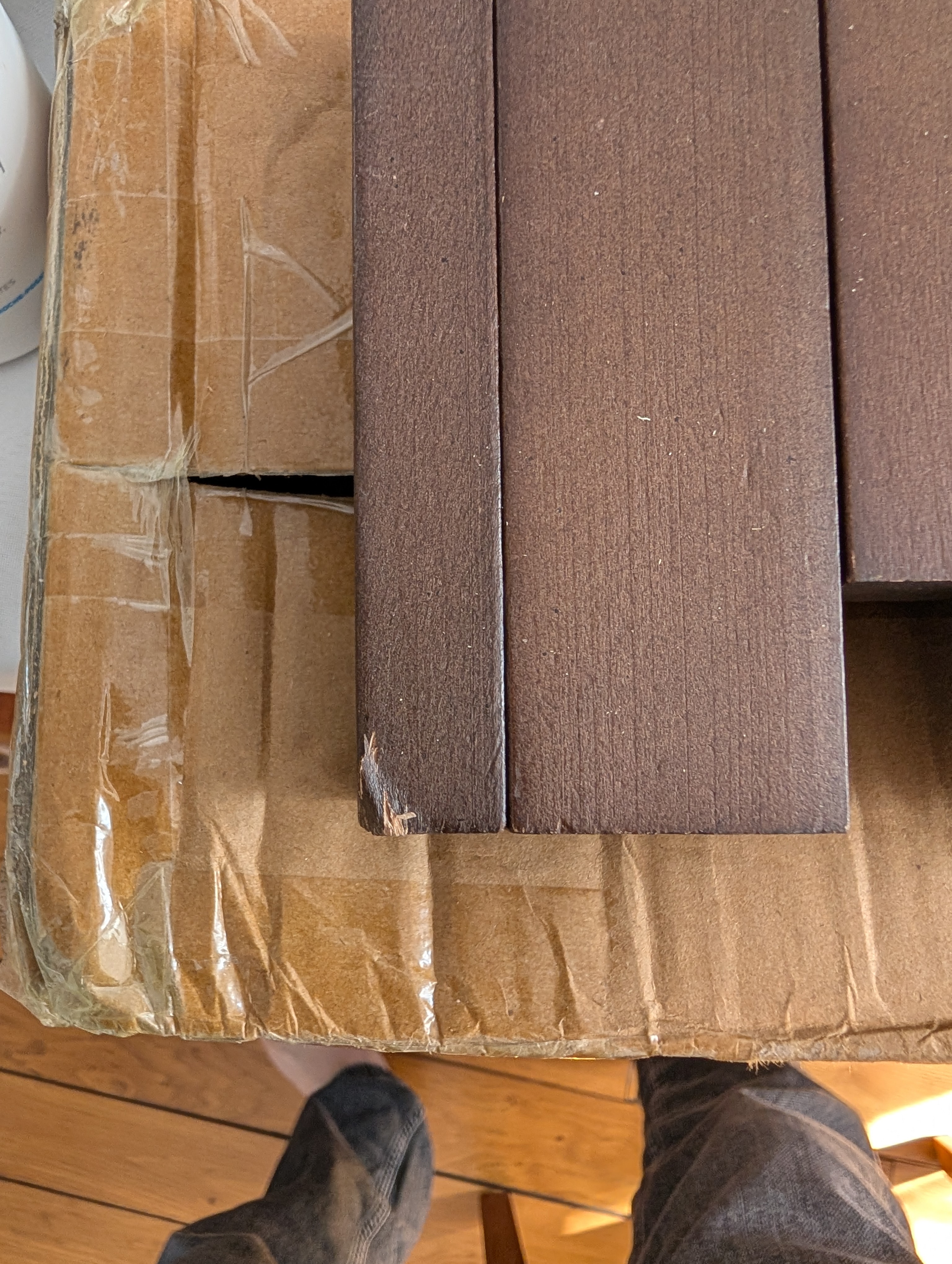

Bonjour, j'ai reçu ce porte manteau abîmé.
Pas de reprise autre qu'une remise de 50%
Comment rattraper ça d'après vous ? Un petit coup de peinture ?
Merci pour vos conseils

Option 1 : Déménager en Europe.
Option 2 : Recouper les bords.
Option 3 : Recoller avec un serre-joint qui remet ça bien à plat, impact visuel final minime.
Option 4 : Ne rien faire, impact visuel final faible.

Bon ben fait reprendre, c'est réparation, échange ou remboursement à 100% (avec retour) ou remboursement partiel (le bien reste en ta possession) pour non conformité, en application du code de la consommation (transposition européenne) :

Un petit coup de pâte à bois à la bonne teinte pour refaire l'angle après un léger ponçage et personne ne verra rien

tu le pose et t'engeule ta femme, ton gamin ou toi? après le premier coup d'aspi  :o

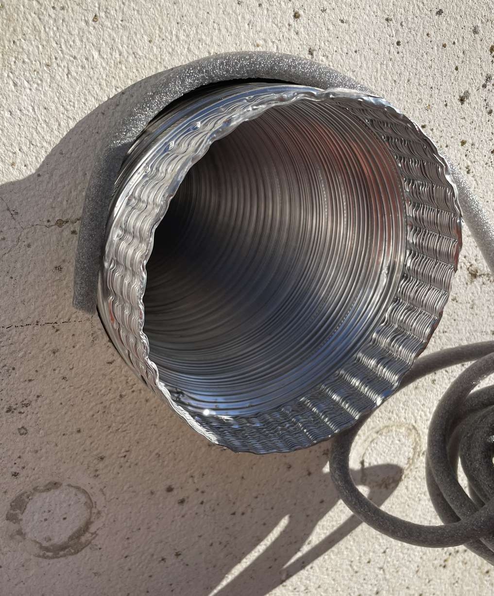

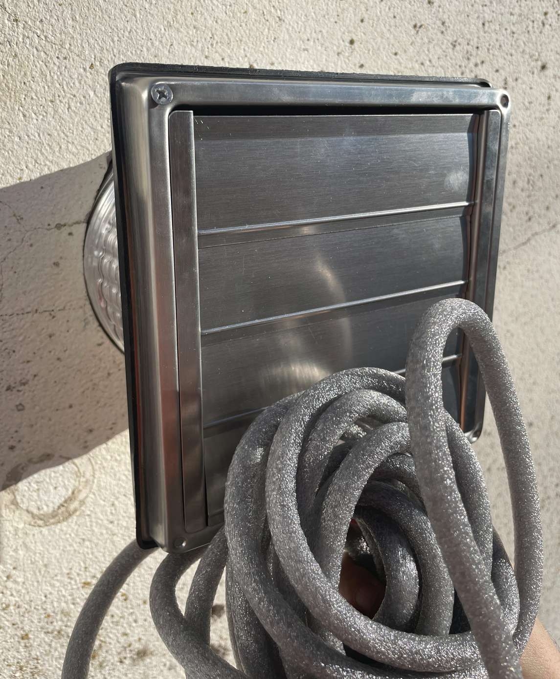

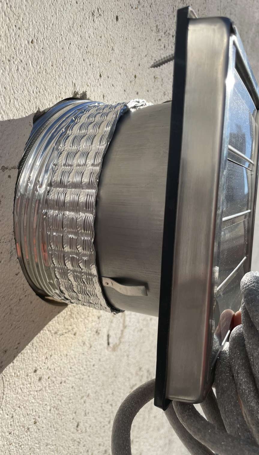

_Raynor_
Posté le 14-09-2026 à 23:19:25  profilanswer
_Raynor_ a écrit :
Blabla passage tuyau évacuation hotte
Je reviens pour mon histoire d'évacuation de hotte.
Pour rappel j'ai un tuyau alu de ~150mm de diamètre, une grille de sortie de hotte, du mastic SIKA SikaSeal-183 (et du fond de joint) pour fixer tout ça dans un trou de 160mm de diamètre.
Ça se présente comme ça :
https://rehost.diberie.com/Picture/Get/t/544125
https://rehost.diberie.com/Picture/Get/t/544124 https://rehost.diberie.com/Picture/Get/t/544123
La grille de sortie de tuyau a 4 trous pour la visser au mur.
Une fois le tuyau dans le mur, je me demandais si je devais :
Version A :
1. Faire sortir le tuyau de quelques centimètres
2. Insérer le fond de joint à environ 5 cm de profondeur dans le trou
3. Fixer le tuyau au mastic (ce qui "étanchéifiera" le trou)
4. Fixer la grille sur l'extrémité du tuyau alu
5. Repousser la grille dans le trou
6. Visser la grille au mur
Version B :
2. Fixer la grille sur l'extrémité du tuyau alu
3. Insérer le fond de joint à environ 1 cm de profondeur dans le trou
4. Blinder le contour du tuyau au mastic
5. Rapidement repousser le tout (tuyau+grille) dans le trou au contact du mastic
6. Attendre que le mastic ne prenne
7. Conserver les 4 vis économisées pour un autre bricolage
n°75294204
nical_73
Posté le 15-09-2026 à 09:15:57  profilanswer
je vote A
