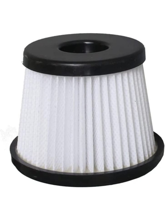

n°75226995
DiB91
Bwaaaaaaah
Posté le 31-08-2026 à 12:00:53  profilanswer
Yop messieurs,
Petite question rapide : comment vous faites pour nettoyer les filtres hepa de manière générale ? :??:
Genre ça par exemple :
https://rehost.diberie.com/Picture/Get/t/540210
Ceux dans mes aspirateurs d'atelier sont dégueulasses mais au delà de tapoter dessus, je ne sais pas comment les nettoyer efficacement :/
Pour certaines applications, on en trouve dans le commerce (filtre à piscine par exemple), mais pour certains appareils, c'est introuvable :ouch:
J'ai essayé à la soufflette, j'en ai explosé un.
J'ai essayé à l'eau, c'est pire, ça agglutine la poussière et ça rend le filtre étanche :lol:
Merci !
Rehost | Collect | Link
n°75227018
Zaib3k
Posté le 31-08-2026 à 12:06:33  profilanswer
sur mon aspi de chantier, je le souffle au compresseur, et je lave à l'eau.
mais il est en PTFE, pas en papier :D Je recommande très fortement ce format !!
n°75228984

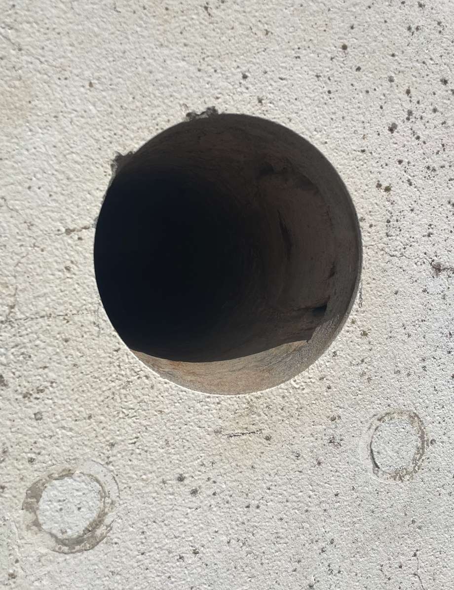

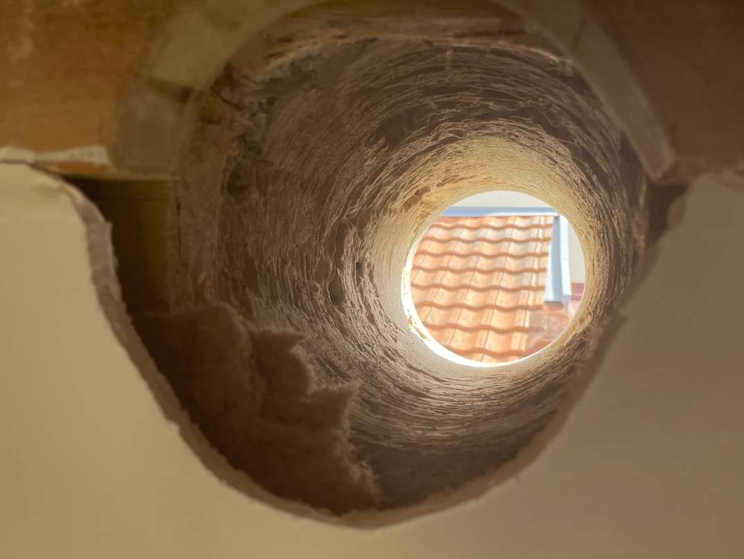

Bonjour,
Pour le passage du tuyau d'évacuation de la hotte j'ai un trou dans le mur et le placo, cf. photos :
https://rehost.diberie.com/Picture/Get/t/540267
https://rehost.diberie.com/Picture/Get/t/540268
https://rehost.diberie.com/Picture/Get/t/540269
Une fois le tuyau passé j'aurais quelques mm de d'espace avec le mur (je ne sais pas encore combien car le trou doit être refait il manque quelques centimètres) : Avec quoi puis-je le boucher pour l'isolation thermique et le bruit (réduire les vibrations) ?
J'imagine que la mousse expansive est une option, tant que l'interstice est grand, mais s'il y a 0,5 m 0,5 cm ou moins la mousse va déformer le tuyau d'aluminium non ?
Autre idée :
Bourrer de laine de verre sur le contour du tuyau (à la pose), faire de l'enduit sur le placo côté intérieur et poser une grille à l'extérieur.
Pas d'enduit ou autre côté grille extérieur ?
Edit : Coquille de taille d'interstice.
Message édité par _Raynor_ le 31-08-2026 à 18:47:17
n°75229009
rat de com​bat
attention rongeur méchant!
Posté le 31-08-2026 à 17:59:57  profilanswer
anyb0dy a écrit :
Je crois que tu veux juste attaquer du papier, pas sûr que ce soit super adapté, mais éventuellement tu peux tester les pinces-poinçon utilisées par les couturiers / cordonniers.
C'est trop limité au niveau accessibilité, genre si je veux percer un trou au milieu d'une feuille, et aussi au niveau taille des trous je pense.
Pour l'histoire du filtre HEPA, si c'est lavable je laisserais tremper dans un seau avec de l'eau et un peu de produit (lave linge ou lessive ou ... ???) puis bien rincer?
Pour la gaîne, je pense pas que la mousse ait suffisament de force pour déformer une gaîne alu, mais il en faudra beaucoup HEU NON, TU VOULAIS DIRE MM PROBABLEMENT? (attention ça gonfle très fortement et ça colle affreusement tant que c'est pas sec!) et ça sera impossible de changer la gaîne plus tard, donc pas convaincu. :o
Message édité par rat de combat le 31-08-2026 à 18:00:54
n°75229140
thibw
Posté le 31-08-2026 à 18:32:48  profilanswer
_Raynor_ a écrit :
Bonjour,
J'imagine que la mousse expansive est une option, tant que l'interstice est grand, mais s'il y a 0,5 m ou moins la mousse va déformer le tuyau d'aluminium non ?
Autre idée :
Oui mousse,
Vérifie qu'il y ait bien un clapet dans la hotte, sinon rajoute en un.
n°75229150
Hegemonie
Posté le 31-08-2026 à 18:35:51  profilanswer
L'isolation thermique ça ne va rien changer, t'as un énorme pont thermique juste à côté...
Un coup de silicone de chaque côté du mur et c'est marre pour éviter le vent et les vibrations
n°75229154
rat de com​bat
Posté le 31-08-2026 à 18:36:47  profilanswer
C'est pour quoi le clapet, éviter les retours d'airs frais quand il y a du vent ou les rongeurs? :o
Et je pense qu'il y a une faute de frappe, à moins qu'il y a vraiment 0,5 mètres au niveau espace entre le tuyau et le trou?? :o
n°75229216
_Raynor_
Posté le 31-08-2026 à 18:51:03  profilanswer
thibw a écrit :
Oui mousse,
Clapet présent
Le "pont thermique" c'est le tuyau alu ?
Quel silicone serait adapté (le seul que je connais c'est pour refaire les joints du bac de douche) ?
En effet, coquille :D
n°75229241

_Raynor_
Posté le 01-09-2026 à 01:12:51  profilanswer
_Raynor_ a écrit :
Blabla passage tuyau évacuation hotte
J'ai revérifié, le trou dans le mur est de 16 cm de diamètre (pour un tuyau alu de 15 cm) et semble assez régulier, j'aurais donc à peu près 0,5 cm d'espace tout autour (sauf la partie placo/bois qui est à refaire).
Avec une Mousse expansive Sika Sikaboom 128, il est indiqué de
Recouvrir par un mastic d’étanchéité (obligatoire côte mur extérieur)
Donc je dois ensuite rajouter un coup de "Colle de fixation pâte polyuréthane SIKA Sikaflex 11 fc evolution" (ou "Mastic d'étanchéité Sb bâtiment RUBSON blanc 280ml", ou similaire) pour que la mousse ne soit pas exposée, surtout à l'extérieur où il y aura la grille.
Message édité par _Raynor_ le 01-09-2026 à 01:16:20
n°75231541
Clarence B
Posté le 01-09-2026 à 09:37:42  profilanswer
Tu peux t'affranchir de la mousse et utiliser toute la cartouche de sika des deux cotés.
Le pont thermique dont il est question plus haut, c'est l'air dans ton tuyau. Pas d'intérêt à blinder les pourtours du conduit avec de l'isolant alors que tu as un énorme tube d'air (mouvant) juste à côté.
n°75231966
Hegemonie
Posté le 01-09-2026 à 10:43:33  profilanswer
_Raynor_ a écrit :
Clapet présent
C'est toute la colonne d'air :jap:
Et effectivement, le sika indiqué ci dessous fera parfaitement l'affaire.

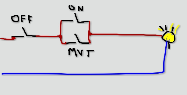

Posté le 01-09-2026 à 22:39:45  profilanswer
Existe-t-il des interrupteurs domestiques à 3 positions? On - off - on
Je voudrais pouvoir commander une lampe:
- off (éteinte)
- on (allumée)
- auto (commandée par le détecteur de mouvement)
Je ne trouve que ces machins grotesques qui vont mal avec mon intérieur...
https://rehost.diberie.com/Picture/Get/t/540572
n°75235752
thibw
Posté le 01-09-2026 à 23:11:58  profilanswer
- off (éteinte)
- on (allumée)
tu peux le faire avec seulement 2 inter
tu câbles :
https://rehost.diberie.com/Picture/Get/f/540574
j'ai foiré le nommage des inter mais :
- si les 2 inter sont activés = mode ON
- inter de gauche desactivé : mode OFF
- inter de gauche activé + inter en haut désactivé = mode AUTO
MVT est le détecteur de mouvement
Message édité par thibw le 01-09-2026 à 23:15:28

n°75236024
thibw
Posté le 02-09-2026 à 07:26:58  profilanswer
2 inter classique sont plus simple visuellement pour savoir dans quel mode on est
n°75236032
libussa
Posté le 02-09-2026 à 07:30:59  profilanswer
Vous dites la même chose :o
