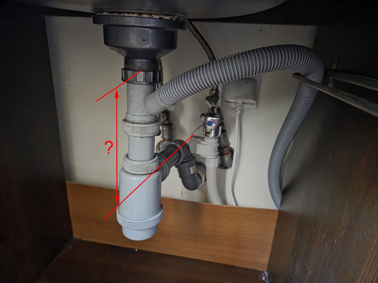

https://i.imgur.com/h7nUWful.png
Le tuyau qui lie l'évier au reste du bordel se détache souvent, il tient avec un joint sur le coquin de tuyal et resserré avec le truc qui se resserre sur l'évier lô en gris sur la photo :o
Ca serre pas assez :fou: je change quoi :??:
edit: d'autres photos de merde ici : https://imgur.com/a/BVAE3yU
Message édité par XaTriX le 07-07-2025 à 15:31:36

pas tout compris... tu peux indiquer sur la photo où ça tiens pas bien stp ?
Vu vaguement sur les photos du lien... j'ai l'impression que le souci est surtout derrière le placo,... faut refaire un truc propre.
Au passage, des tuyaux et intérieurs d'évacuation sont vraiment dégueulasses... faut les nettoyer à fond ! là ça doit sentir mauvais et se boucher 3 fois plus vite.
Tout démonter bien nettoyer... ça ira déjà mieux...
Message édité par Ptit loup le 07-07-2025 à 15:51:01

Ce raccord

Ca semble avoir été bricolé car la liaison du haut ne tient généralement pas avec un joint conique, mais un joint plat qui vient être plaqué contre la sortie de l'évier, avec une collerette en haut du tuyau qui empêche tout retour en arrière avec l'écrou (écrou prisonnier). Comme là par exemple :

Le double coude, il se démonte pas ?
Vu le prix faible d'un syphon... ça vaut vraiment le coup de remettre qq chose de propre.
Locataire peut être, mais faut aussi faire un minimum d'entretien. Au pire tu dois avoir moyen de te faire payer le matos pour remettre ça correctement... reste à voir derrière le placo pour refaire un vrai raccord... ou coller en définitif le truc blanc que tu avais pour pouvoir ensuite te visser dessus, mais que ça ne s'enlève pas.
Message édité par Ptit loup le 07-07-2025 à 15:55:25
n°73177635

Ouais voilà, c'est ça le soucis. J'achète quoi ? :o

Sur l'album tu verra une tof avec le double coude au sol, je sais pas trop si ça se démonte.
Je suis aussi partisan de tout remplacer, ça a tellement sauté et innondé ma cuisine que j'en ai ras le cul :fou:
J'étais déjà passé ici d'ailleurs une fois où le raccord (non collé) entre la sortie de ce bordel et le trou dans le mur n'était pas bien raccordé et fuyait derrière le placo...
Propriétaire giga flemmard donc je peux faire et facturer je pense
Message édité par XaTriX le 07-07-2025 à 15:57:40

Un siphon Wirquin Neo avec une prise machine à laver, avec ou sans prise d'air supplémentaire (si t'as des glouglous et que ça désiphonne). Ca se met en place avec un 1/4 de tour et les joints sont surmoulés dessus, y a pas plus simple et rapide, même pour nettoyer le bas du siphon avec 1/4 de tour. Faut juste vérifier la hauteur maxi avec le tuyau d'évacuation car ça a l'air assez haut chez toi avec la rallonge machine, donc à voir avec les dimensions du siphon à acheter, sinon faut aussi mettre un autre tube rallonge...

Yes mais juste ce siphon ça me permettra de régler la hauteur pour retoper le double coude qui va vers l'évacuation ?
Je peux pas foutre un flexible sinon entre la sortie du siphone et l'évacuation murale ? et je colle cette merde blanche (le tuyau blanc en fin de raccord qui se fout dans le mur)

Faut déjà mesurer la hauteur entre le centre du tuyau d'évacuation et la surface plane du filetage sous l'évier pour savoir quoi prendre car les siphons peuvent s'allonger dans une certaine mesure, donnée disponible sur leur fiche technique, et si c'est vraiment trop court, faut y adjoindre un tube allonge pour augmenter encore + la hauteur. Sinon, faut modifier l'évacuation pour la remonter mais c'est + long et pas forcément nécessaire. Faut éviter les flexibles tant qu'on peut, ça accroche la saleté dans les cannelures et c'est pas ultra solide.

Thanks je vais aller mesurer ça.
Là je regarde les modèles chez OBI PL et c'est quoi ce bordel, y'a que des trucs chelous pour les éviers :D https://www.obi.pl/syfony/syfony-do-zlewow/c/3523 (clic-droit, traduire en $lang)
edit: du Neo Air chez Leroy PL mais sans l'option dishwasher :fou: https://www.leroymerlin.pl/produkty [...] 12294.html
