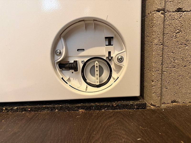

À propos de machine à laver : comment faire pour la purger de temps en temps ? La trappe est au niveau du sol ; j'ai bien un petit tuyau qui peut sortir (le truc noir à gauche), mais il n'est pas beaucoup plus haut... :/
https://rehost.diberie.com/Picture/Get/f/539546
Quelqu'un a une de ces astuces qu'on voit partout sur l'internet ? :o
normalement c'est uniquement quand tu la déménage, l'eau circule donc rien à "purger". Le truc qui se dévisse c'est pour le petit objet resté dans les poches qui finit là, le tuyau pour virer le demi litre/litre de flotte qui reste au fond.
Et pour ça ben soit un truc absorbant genre grosse éponge, soit un truc très plat type plat a four  [:tinostar]
n°75218754
Clarence B
Posté le 28-08-2026 à 17:50:56  profilanswer
Plutôt sortir et rincer le filtre à peluches
Je valide le plat a four :D

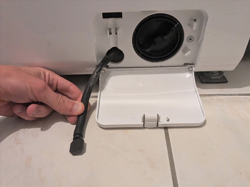

Tu ne peux pas tirer sur le tuyau noir, pour le mettre au niveau du sol avec une bassine ?
Sur mon Lave linge LG c'est comme çà :
https://rehost.diberie.com/Picture/Get/r/539572
Message édité par electrocut le 28-08-2026 à 20:24:58
Ça m arrive de temps en temps, quand une des chaussettes de ma fille ou lingette decolor stop finit dans la pompe.
J’ouvre lentement mais sûrement et j’aspire avec un vieil aspirateur LIDL en mode aspiration liquide.
Ça met des plombes mais au moins ça fout pas de l’eau partout.
Oui c'est ce qui m'est arrivé, une fois la machine s'est bloquée en cours de cycle et j'y ai découvert une lingette anti-décoloration. J'ai purgé avec un plat à four ( :D ), j'espérais trouver une meilleure astuce ! :D
Oui c'est ça mais pas de bassine possible, ou alors avec un rebord très bas ! :D
Content de voir que je ne suis pas le seul à qui c'est arrivé, le coup de la lingette... :/
J'ai trouvé une astuce, je la mets systématiquement dans un filet à linge beaucoup plus gros, comme ça plus de risque.
Mais je me demande : l'eau que je peux purger par ce biais, elle est recyclée à chaque machine, elle ne traine pas en permanence dans le fond de la machine ?
En fait je veux éviter de me retrouver comme il y a 8 ans, avec une machine qui sent la mort à cause de caoutchoucs inaccessibles qui ont moisi.
