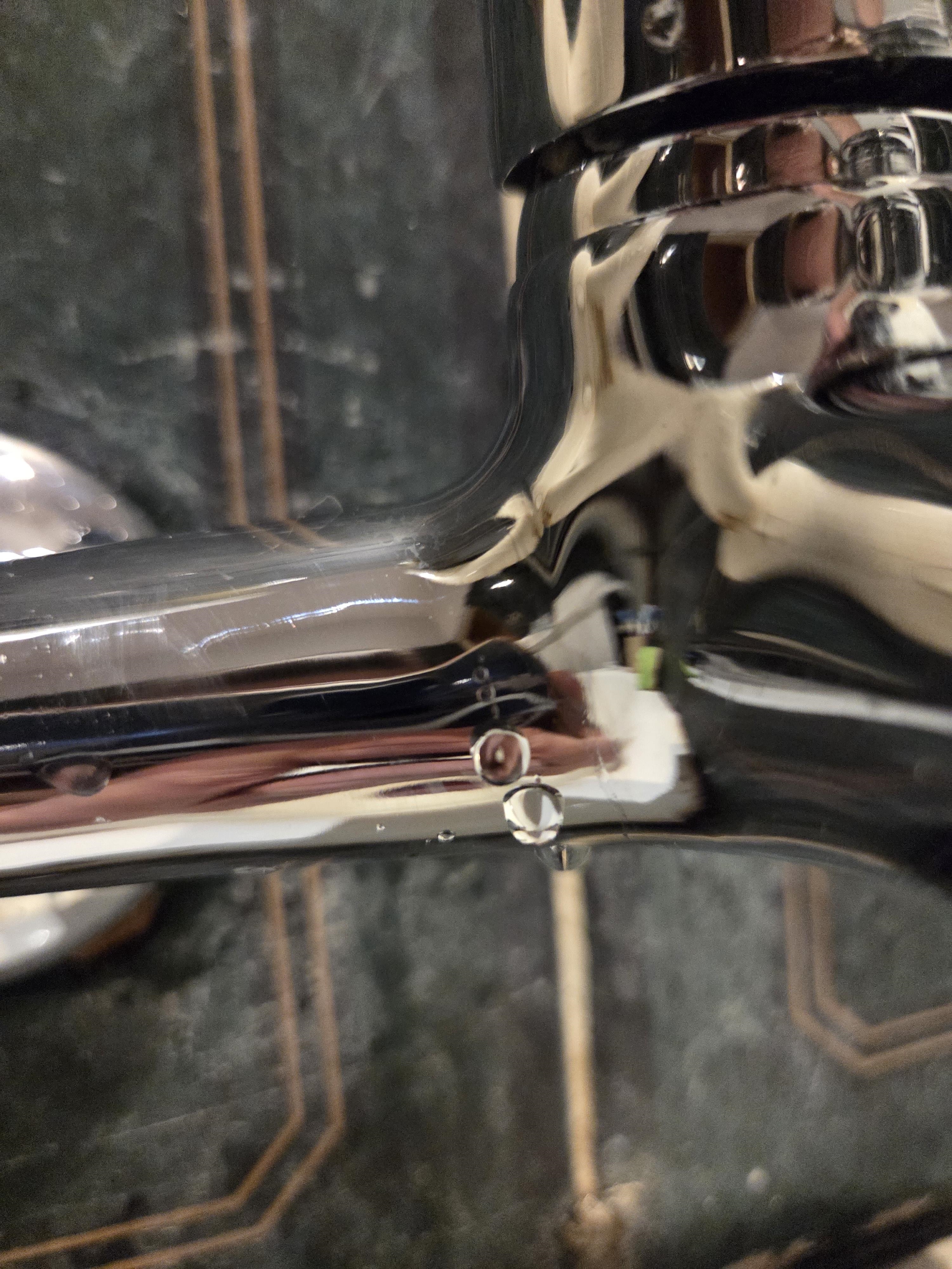

Je viens de changer un mitigeur pour baignoire/douche par un neuf et.. le truc fuit hors raccord :ouch: carrément dans le métal il ya un trou où l'eau passe et bulle comme une chambre à air :D
https://rehost.diberie.com/Picture/Get/r/408092
C'est quoi ce bordel :D
Premier prix ok mais bon wtf ?
[:dawa]
Same player play again... :whistle:

Posté le 13-07-2025 à 15:59:38  profilanswer
Une micro fuite sur le corps, j'ai déjà vu (il y a longtemps) sous le chromage...Faut changer...

Posté le 13-07-2025 à 16:01:09  profilanswer
Défaut de moulage vu qu'il est tout neuf, ça peut être dû à bien des choses (porosité due à des bulles de gaz, retrait anormal, défauts de coulée divers et variés...). Y t'arrive que des merdes dis donc [:tinostar].
Sans déc :o
C'est l'aventure polonaise :D
Tin' en plus il était en soldes, je sens que ça va être casse-couilles :D
J'ai surtout peur que le même lot ait les mêmes merdes.

Posté le 13-07-2025 à 16:09:56  profilanswer
C'est pour ça qu'il est en soldes :o

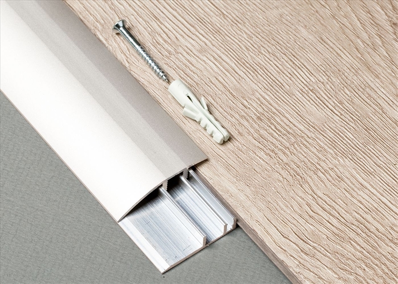

Posté le 14-07-2025 à 00:20:32  profilanswer
Yop
On m'a conseillé de poser il y a 1 ou 2 semaines du parquet stratifié pour mes 10m2. C'est fait, ça rend bien, c'est cool :)
J'ai juste besoin de vos conseils et suggestions pour le seuil de porte: j'arrive devant du carrelage. Vous avez des idées ?
https://i.ibb.co/dJMbQ4Lt/seuil-porte.jpg
J'ai 6mm d'écart de hauteur entre le carrelage et le parquet. S'il faut je peux recouper l'écart de largeur entre G / D.
(je sais que normalement on passe le parquet sous l'encadrement mais flemme et j'ai pas de scie à bois adaptée  :cry: )

Posté le 14-07-2025 à 00:49:07  profilanswer
Mettre une barre de seuil ne va pas ? Ca évite de voir ce genre de décalage et t'as pas vraiment le choix de toute façon car tu ne peux pas laisser 6 mm de différence brute, tu vas te prendre les pieds dedans.
Y a plein de modèles alu/bois, du très plat à +/- bombé, certains à rattrapage de décalage quand c'est vraiment important (de quelques mm à 20 mm typiquement selon le modèle) ou même réglable in situ via un système de crantage, du genre :
https://www.bricoflor.fr/img/600/600/resize/catalog/product/3/0/301092s.png https://www.expertdecor.fr/media/7b/af/59/1715894672/produo38.jpg https://rehost.diberie.com/Picture/Get/r/408200
Pour le parquet sous l'encadrement, c'est pas gênant et au pire tu mets un peu de mastic de couleur brune si tu veux cacher l'écart parquet/encadrement mais bon personne ne fera pas attention à ça sauf toi qui le sait :D.

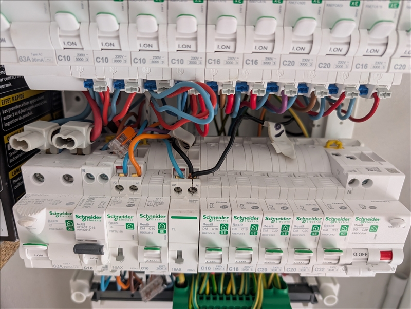

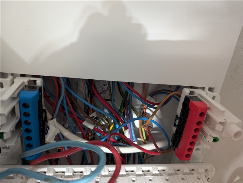

Salut à tous,
J'ai voulu installer un disjoncteur différentiel sur mon tableau pour la ligne d'une prise renforcée (recharge voiture électrique).
Le problème, c'est que mon tableau semble automatique mais que mon disjoncteur différentiel de n'est pas.
Pouvez-vous m'aiguiller sur la façon d'alimenter le DD ? J'avais prévu une portion de cable 10 mm² pour relier le DD aux autres disjoncteurs, mais comme ils sont automatiques, je ne sais pas où brancher pour piquer l'alimentation.
Une photo qui montre l'installation, sachant que le DD est le dernier élément en bas à droite (le seul en position baissée).
Merci beaucoup pour votre aide :)

benbigboss a écrit :
Salut à tous,
https://rehost.diberie.com/Picture/Get/r/408279
C'est du Resi9 XE donc de l'embrochable automatique effectivement, sans peigne, fil ou autre. Ton diff doit aller chercher le courant en 10 mm² (et même du 6 mm² suffit ici car c'est un disjoncteur diff de 20 A) dans les borniers bleu et rouge généraux qui sont tout en haut ou tout en bas selon le tableau (comme le diff tout à gauche de la photo avec les 2 broches vissées, ce qui d'ailleurs est un peu bête car il aurait fallu mettre un peigne vertical tant qu'à avoir de l'embrochable partout...), en espérant qu'il y ait encore un emplacement disponible. Tu ne dois pas te repiquer sur une rangée existante, ça pourrait faire une surcharge et ça ferait aussi 2 diff en cascade si c'est pris genre sur un disjoncteur.
Message édité par rosco le 14-07-2025 à 15:34:42

benbigboss
Posté le 14-07-2025 à 15:26:29  profilanswer
rosco a écrit :
C'est du Resi9 XE donc de l'embrochable automatique effectivement, sans peigne, fil ou autre. Ton diff doit aller chercher le courant en 10 mm² dans les borniers bleu et rouge généraux qui sont tout en haut ou tout en bas selon le tableau (comme le diff tout à gauche de la photo avec les 2 broches vissées), en espérant qu'il y ait encore un emplacement disponible. Tu ne dois pas te repiquer sur une rangée existante, ça ferait une surcharge et ça ferait aussi 2 diff en cascade.
Merci beaucoup pour ta réponse !
Je peux aller piquer sur les borniers tout à gauche qui arrivent sur l'interrupteur différentiel de 63 A ?
Tu as édité :)
Je peux donc faire ça, merci beaucoup.
J'espère que j'arriverai à me piquer dessus !
Message édité par benbigboss le 14-07-2025 à 15:28:13
n°73211363
rosco
Posté le 14-07-2025 à 15:29:28  profilanswer
Mieux vaut aller se repiquer sur les borniers du tableau tout en haut directement si possible, car sinon ce sont les fils (en 10² ?) tout à gauche qui vont devoir alimenter la rangée ET ton DD. On évite de mettre 2 fils ou plus dans un raccord à visser, c'est jamais bon pour les contacts. Fais une tof du haut du tableau avec les borniers de couleur si tu peux.
Message édité par rosco le 14-07-2025 à 15:32:13
n°73211366
SuperSic
Posté le 14-07-2025 à 15:29:55  profilanswer
Tu as édité :)
A gauche de ta photo ?
Je crois pas, on dirait de l'aval.
Prend ton tableau en photo dans l'ensemble.
Edit : ah non, c'est amont mais autant prendre à la source.
Message édité par SuperSic le 14-07-2025 à 15:30:47

benbigboss
Posté le 14-07-2025 à 15:31:52  profilanswer
rosco a écrit :
Mieux vaut aller se repiquer sur le bornier du tableau tout en haut directement si possible, car sinon ce sont les fils (en 10² ?) tout à gauche qui vont devoir alimenter la rangée ET ton DD. On évite de mettre 2 fils ou plus dans un bornier, c'est jamais bon pour les contacts.
Et c'est gênant ?
Où se situe le bornier dont tu parles ?
n°73211381
SuperSic
Posté le 14-07-2025 à 15:34:12  profilanswer
Et c'est gênant ?
Tout en haut du tableau, généralement tu as 2 borniers bleus et rouges.
"Les soldats vivent. Et se demandent pourquoi." Toubib (La Compagnie noire) | [TU] Pronomoo
n°73211388
rosco
Posté le 14-07-2025 à 15:35:34  profilanswer
Yep tout en haut ici, on voit un peu le bas avec juste le bornier de terre. Il y en a 2 autres en haut, de chaque côté du tableau en général où il n'y a que des gros fils dessus.
Message édité par rosco le 14-07-2025 à 15:36:02
n°73211432

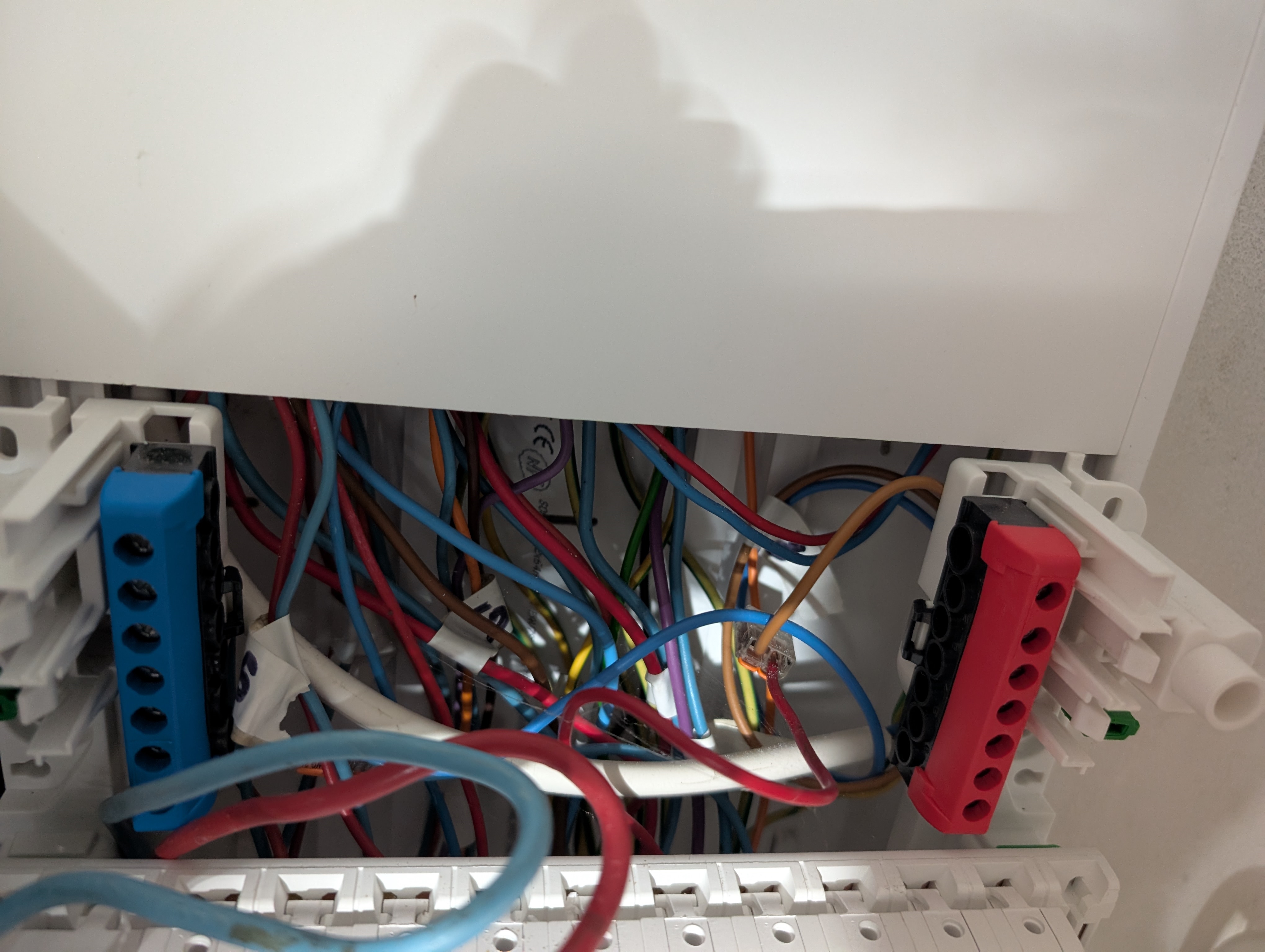

benbigboss
Posté le 14-07-2025 à 15:45:18  profilanswer
J'ai l'impression que chez moi c'est fait différemment, les borniers en haut sont vides.
Un gros câble (16mm2 ?) arrive sur l'ID du bas, qui alimente l'ID du haut avec un câble de 10mm2.
Pourquoi a t il fait ça ? Pas assez de câble pour monter jusqu'au bornier ?
Du coup je peux aller piquer sur l'entrée de l'ID du bas ?
Edit : rajout Photo https://rehost.diberie.com/Picture/Get/r/408298
Message édité par benbigboss le 14-07-2025 à 15:46:55
n°73211456
rosco
Posté le 14-07-2025 à 15:51:11  profilanswer
Ah oui, le gars a fait un peu n'importe quoi, le jus général doit arriver dans ces 2 borniers en photo pour ensuite être redispatché sur chaque rangée de manière propre. Là il à tout envoyé sur l'ID du bas et fait un repiquage à la con de là pour alimenter le reste... Si tu fais arriver le jus sur ces borniers, tu auras largement assez d'emplacements (2 rangées + ton nouvel DD, soit 3 emplacements).
Message édité par rosco le 14-07-2025 à 15:51:51
n°73211469
Batman-Fr
powered by caféine
Posté le 14-07-2025 à 15:53:57  profilanswer
Si j'ai bien suivi, à confirmer par les pros du topic, tu vas devoir déconnecter tes fils d'arrivée de ton disjoncteur du bas de ton tableau pour venir les brancher sur les borniers vides en haut.
Ensuite, tu repars de ces borniers vers
1/ ton disjoncteur que tu as déconnecté
2/ ton DD 20A pour ton VE Il te faut donc une nouvelle paire de câbles.
En prenant garde aux sections bien entendu. Je crois qu'on met du 16mm2 pour relier les borniers à ton disjoncteur du bas
Tout ou rien mais rien que tout ! feed-back : http://forum.hardware.fr/forum2.ph [...] ost=121391
n°73211473
wolf-gtr
Posté le 14-07-2025 à 15:55:14  profilanswer
ça rentre du 16² dans un diamètre pareil ?
n°73211493

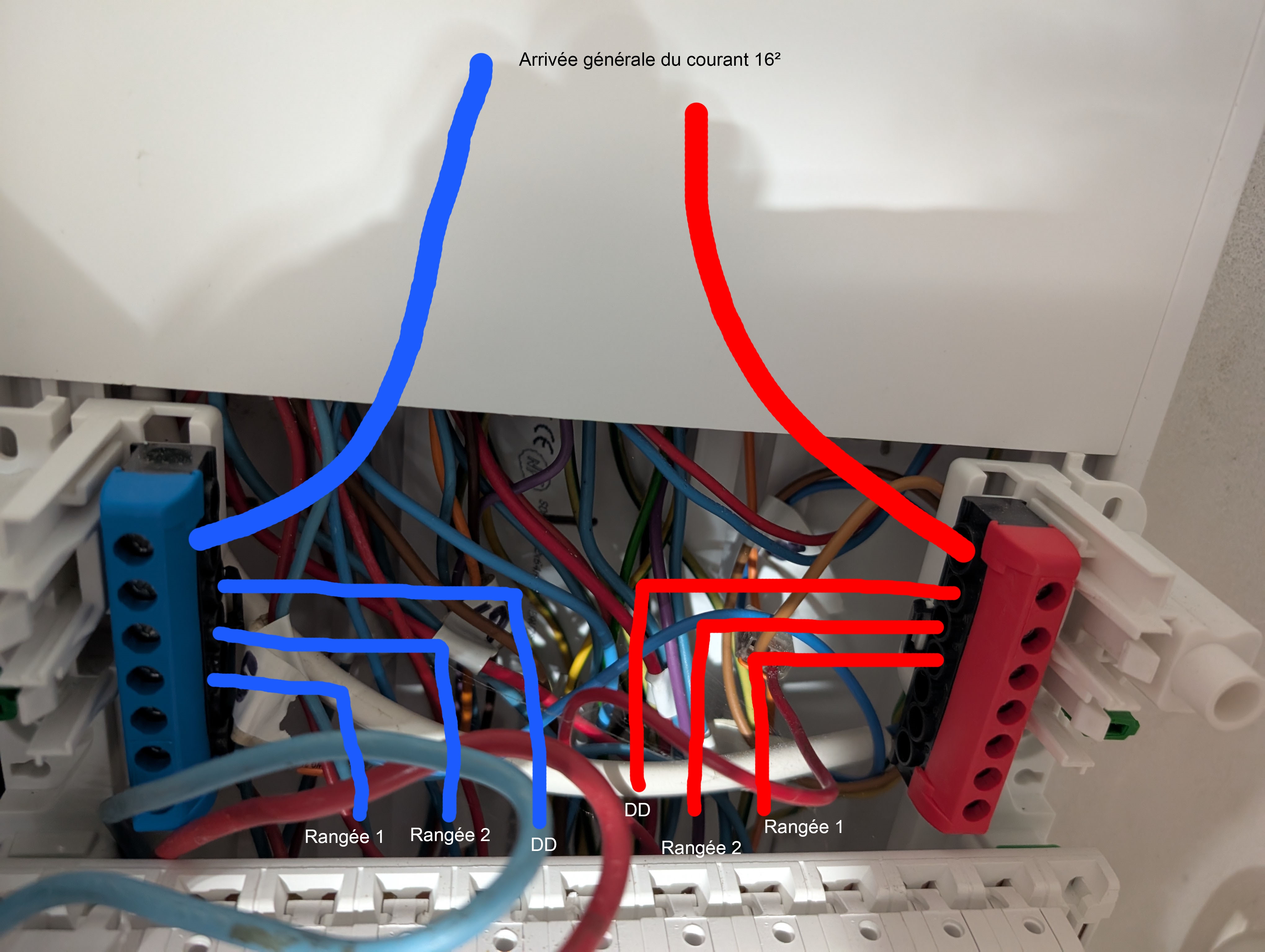

rosco
Posté le 14-07-2025 à 15:59:33  profilanswer
Ca devrait être comme ceci :
https://rehost.diberie.com/Picture/Get/r/408299
n°73211501
rosco
Posté le 14-07-2025 à 16:01:05  profilanswer
Largement, les borniers de répartition vont généralement jusqu'au 35².
n°73211512
Merci beaucoup pour votre aide !!!
Je vais essayer, j'ai juste un gros doute sur la longueur du fil général.
Il arrive par le bas, et j'ai comme l'impression que je n'ai pas assez de mou pour monter jusqu'au bornier du haut...
Ça existe des domino/wago pour ce fil général si je dois le rallonger ? Si je dois le rallonger c'est bien du 16mm2 ?
Et je prends bien du 16mm2 pour aller du bornier vers les ID et du 10mm2 pour aller du bornier jusqu'au DD ?
n°73211527
wolf-gtr
Posté le 14-07-2025 à 16:06:38  profilanswer
sans vouloir être pessimiste, et comme l'élec n'est pas un jouet, si tu as des craintes aide-toi physiquement d'un ami électricien si t'en as.  :/
Message édité par wolf-gtr le 14-07-2025 à 16:07:11
n°73211536
benbigboss
Posté le 14-07-2025 à 16:10:01  profilanswer
Tu as raison, mais ça ne me semblait pas non plus insurmontable avec des explications claires, ce que j'ai ici :)
Si c'est vraiment galère je passerai par un pro, c'est sûr.
n°73211574
rosco
Posté le 14-07-2025 à 16:20:38  profilanswer
Arrivée générale en 16² ou 25² selon abonnement, les repiquages borniers->rangées en 16² (ID 63 A max) et seul le DD de 20A peut se contenter de 10².
Le diamètre et la désignation sont normalement écrits sur la gaine du câble.
n°73211575
rat de com​bat
attention rongeur méchant!
Posté le 14-07-2025 à 16:20:45  profilanswer
Oui, gros +1, surtout vu les courants en jeu pour une prise VAE. Ca parlait de 10mm², c'est la cours des grands ça et même avec des "petits" courants il y a un risque d'incendie réel, sans parler du risque d'électrocution etc!

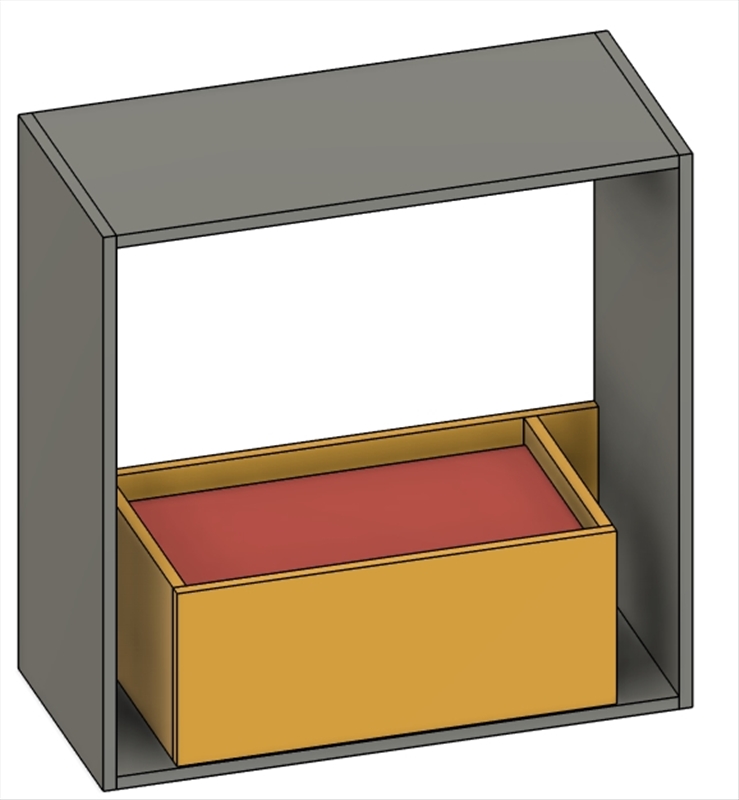

n°73212103
jean_vener​e
Vénère comme l'enfer
Posté le 14-07-2025 à 17:52:52  profilanswer
Je vais devoir customiser un caisson Ikea (largeur 80 hauteur 80 prof 36 cm) pour y intégrer une hotte de 60cm.
Naïvement je pensais qu'une hotte se fixait au caisson par le dessous, tout simplement, mais pas le modèle que j'ai pris... Elle se fixe sur les côté. Or mon caisson étant en 80, je vais avoir un soucis.
Voici ce que je compte faire :
https://rehost.diberie.com/Picture/Get/r/408321
Donc en gris mon caisson Ikea, en jaune des tablettes sur mesure en mélaminé blanc et en rouge ma hotte.
Cette config me permettra d'avoir environ 8cm pour ranger des bricoles de part et d'autre. Sur le dessus, je poserait une tablette Ikea, posée sur ses taquets.
Je souhaitais avoir vos conseils pour une méthode d'assemblage qui serait solide. Je pensais bêtement à visser, mais bon je vais avoir 4 têtes de vis apparente sur la tablette de devant, pas top, mais c'est un moindre mal, je peux toujours les masquer avec un patch par exemple.
Je n'ai pas trop d'expérience pour assembler du mélaminé. Vous auriez des vis à me conseiller pour ne pas éclater le bois ?
n°73212117
ratibus
Posté le 14-07-2025 à 17:55:09  profilanswer
Tu trouveras dans le commerce des "cordons de repiquage" en 16 mm2 souple avec les cosses déjà installées.
Exemple : https://elec44.fr/accessoires-table [...] 07k-1.html
Ou plus long chez Hager : https://hager.com/fr/catalogue/prod [...] noir-450mm

n°73212165
wolf-gtr
Posté le 14-07-2025 à 18:03:46  profilanswer
Pour ton caisso ikea :
Toujours Faire un percage de la moitié du diamètre de tes vis et + 5 mm de profondeur que leur longueur pour éviter l'effet d'éclatement du bois quand tu visseras tes vis,
Inverse le chevauchement du panneau frontal pour que le vissage des deux pans latéraux se fasse sur les côtés,
Prévois deux ancrages au mur de ton caisson jaune sinon ca fera trop de poids porté sur le caisson noir
Pour la visserie, de la vis à bois 4x30 suffit (trop long = fragilisation élevé du mélaminé)
Message édité par wolf-gtr le 14-07-2025 à 18:08:59
n°73212228
jean_vener​e
Posté le 14-07-2025 à 18:16:45  profilanswer
Merci pour les conseils.
Oui je peux aussi le prémonter avant de le rentrer dans le caisson (et ensuite visser également la structure jaune par en bas, les vis seront cachées par la hotte).
Tu penses qu'il y aura trop de poids ?
J'ai fixer un rail au mur pour supporter mes caissons, c'est fait pour supporter de la vaisselle à l'intérieur j'imagine, donc à mon avis le poids de la hotte c'est une broutille.
