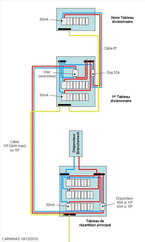

Questions électricité :
1 :
Peut-on mettre des tableaux électriques "en cascade", au delà du premier divisionnaire ?
En gros : tableau principal -> tableau divisionnaire -> tableau divisionnaire du divisionnaire... ?
2:
Le disjoncteur du tableau amont DOIT-IL être > au différentiel du tableau aval ? (je parle bien d'obligation, je me doute bien que si je met un 10A pour protéger la tableau divisionnaire  avec un interdif 63A qui protège pléthore de disjoncteurs 16A et 10A, c'est le 10A en tête qui va couper en premier. [:airforceone] Hormis que c'est pas malin, est-ce interdit ?
3: Imaginez que vous ayiez 2 tableaux divisionnaires l'un à côté de l'autre. Le câble type 3G10 qui arrive là se raccordee au bornier du premier tableau. Peut-on à partir du bornier repartir directement avec le 2eme tableau sans protéger par un disjoncteur ? (ça j'y crois pas un seul instant ).
Voilà j'ai pas d'autres question idiotes là :D
Merci d'avance.

1. Rien ne l'interdit, tant que les liaisons sont dimensionnées et protégées correctement
2. Non, rien à voir. Le disjoncteur de départ protège la liaison entre les tableaux, il doit être dimensionné pour ça et surtout pas plus (moins ok). Le différentiel dans le secondaire son calibre correspond juste à sa plage de fonctionnement efficace. Un ID avec un calibre de 40A ne coupera pas si la conso dépasse 40A, par contre sa fonction première (différentiel) sera dégradée voire absente
3. Si les tableaux sont collés, c'est un seul tableau. C'est comme si tu voulais rajouter 2 rangées sur un 4 rangées existant ; oui tu repartirais du bornier principal pour alimenter tes nouvelles rangées

1 : oui on peut mettre en cascade et faire des mises en parallèle compliquées si on veut, du moment qu'on respecte notamment les calibres et les sections selon les intensités et longueurs nécessaires. Du genre :
https://rehost.diberie.com/Picture/Get/r/405529
2 : non, la valeur en ampères sur le différentiel est uniquement la valeur qu'il peut encaisser sans désagrément, il ne saute pas même si on lui balance + de courant, simplement il va chauffer et risque de se détériorer. Si t'es pas limité en budget, tu met du 63 A partout sur tes diff pour être tranquille car ce sont les disjoncteurs qui assurent la coupure si y a besoin, pas les interrupteurs différentiels.
3 : Ca revient à avoir 2 tableaux mais il me semble qu'il y a une subtilité quand ils sont côte à côte et qu'on n'a pas forcément besoin de protéger du coup, à vérifier... Théoriquement c'est exactement comme si on rajoutait une ou plusieurs rangées supplémentaires dans le 1er tableau avec très peu de distance, les fils allant du bornier à chaque rangée de différentiels ne sont pas protégés directement quel que soit le nombre de rangées qu'on y met.

C'est quoi l'intersectionneur de ton tableau divisionnaire ? Un gros disjoncteur ?
A l'exception de cet intersectionnaire, c'est ce que j'avais imaginé.
Edit : C'est ça ? https://elec44.fr/interrupteurs-sec [...] YwJGwwJGgw
Pour la bonne forme : je dois mettre Intersectionneur, Disjoncteur qui protège le tableau suivant, puis je peux mettre 1interdiff et lui coller des disjoncteurs, ou est-ce que je perds une rangée et doit redémarrer sur une rangée neuve pour mettre le différentiel ?
Message édité par tuxbleu le 30-06-2025 à 23:26:35
Non, c'est un "gros" interrupteur pour isoler physiquement le tableau pour faire des modifs par exemple et il sert aussi pour couper tout le tableau en 1 coup en cas d'urgence (surtout avec plusieurs rangées), même si on est en charge (contrairement à un simple sectionneur qui ne doit pas être manipulé en charge). Pour un tableau principal, il y a normalement le disjoncteur abonné à côté donc on peut couper avec ce dernier.
Message édité par rosco le 30-06-2025 à 23:36:22
Le modèle convient effectivement, c'est bien un inter-sectionneur. Il faut qu'il y ait les 2 termes, car il existe aussi des sectionneurs tout court, qui sont différents.
Le disjoncteur pour protéger le fil se met dans le tableau principal. L'inter-sectionneur se met en 1er dans le tableau distant. Tu peux faire comme sur cette photo par exemple, avec l'inter-sectionneur qui se trouve à droite, ses 2 fils rouge et bleu du haut issus des borniers sont l'arrivée du jus, ses 2 fils bleu et noir du bas repartent vers le bas du différentiel à gauche qui vient alimenter via les peignes la rangée des 4 disjoncteurs. Si on peut faire une séparation visuelle des modules comme là c'est pas plus mal, selon la largeur de la rangée et le nombre de disjoncteurs envisagés bien sûr, car si on remplit déjà la rangée, il en faudra une autre évidemment.
https://www.blog.123elec.com/wp-content/uploads/2020/01/installer-interrupteur-sectionneur-coupure-urgence.jpg

1) Non, il faut partir du tableau principal avec un disjoncteur pour chaque tableau secondaire.
Ça évite d'avoir toute la grappe de tableau qui n'est plus alimentée si le premier ne l'est plus.
2) Non, ce n'est pas interdit. C'est même mieux pour les différentiels, ils ne seront jamais traversés par un courant supérieur à leur calibre.
Il faut juste que le disjoncteur soit adapté à la section de fil qui elle-même doit être suffisante pour alimenter le TS.
3) Si les deux tableaux sont accolés pas de soucis tant que tu conserve la même section, ça revient à alimenter un très gros tableau.

Dans le contexte de la norme, c'est quoi la définition de "accolés".
Par exemple, ces 2 tableaux sont-ils accolés ? J'aurais tendance à dire non, même s'ils proches :d
https://img3.super-h.fr/images/2025/07/01/snapshot_282475249.jpg
