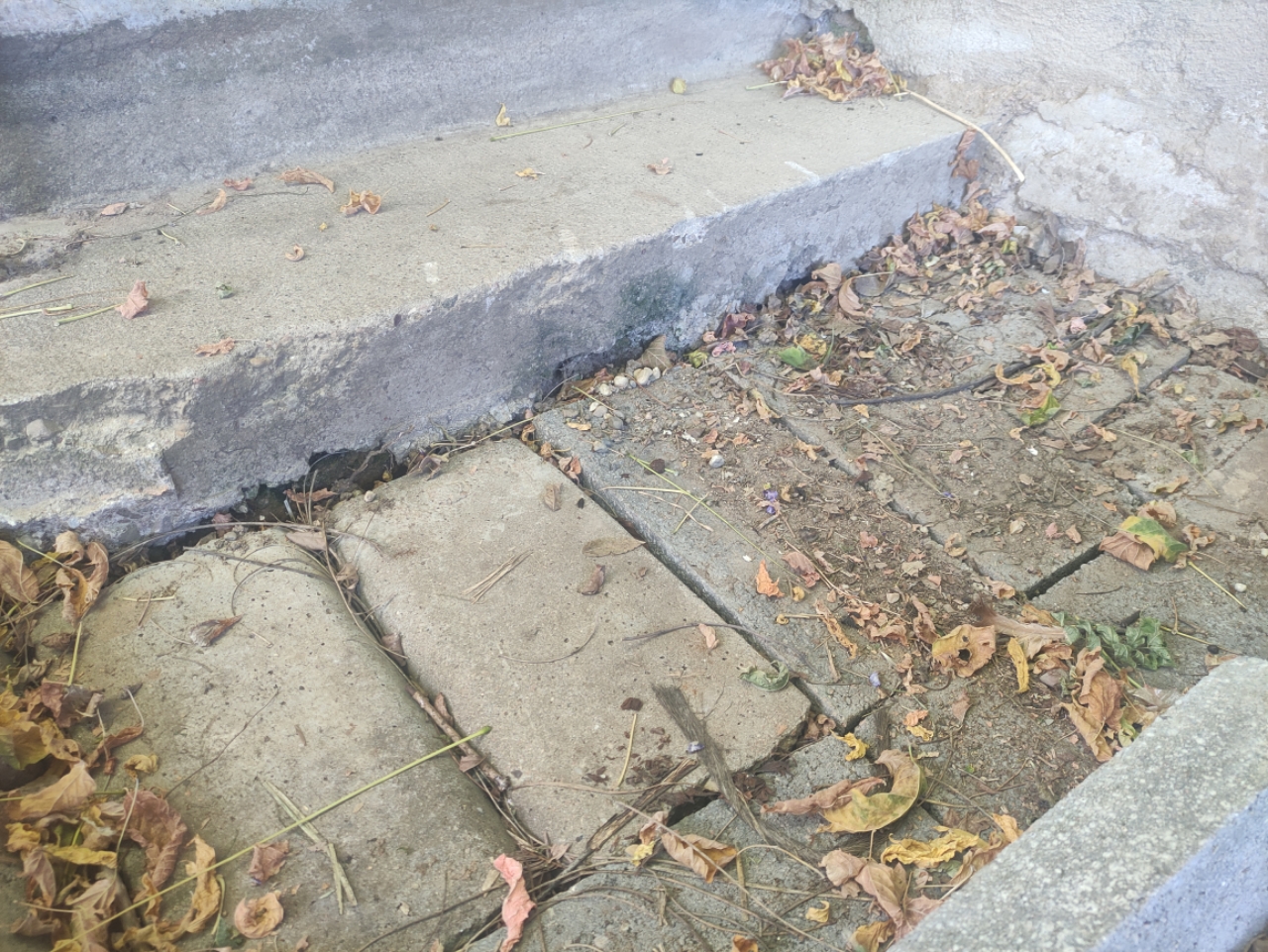

Posté le 09-07-2025 à 10:38:20  profilanswer
Je vais couler un cadre béton (avec goulotte intérieure) pour servir de support à une grille caillebottis galva devant un escalier béton, au niveau de la dernière marche.
https://rehost.diberie.com/Picture/Get/f/406953
https://rehost.diberie.com/Picture/Get/f/406954
Je compte virer les parpaings provisoires, mettre un bidim sur la terre et coffrer devant les pavés, mais pas contre le mur ni la marche.
Je compte percer 2 ou 3 trous dans la contremarche pour ferrer afin de bien tenir le béton à la marche.
Je me demande ce que ça va donner à la jointure entre la marche et le nouveau béton, j'ai peur que ça fasse un joint qui risque de se creuser à l'usage. Il y a une astuce pour faire ça au mieux ?
T'as de l'eau qui arrive là ?
Elle s'évacuera par où ?
