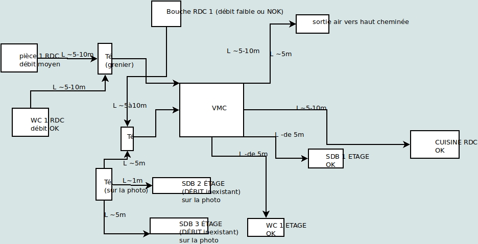

rosco a écrit :
Y a un truc que je ne pige pas, c'est le pourquoi des colonnes qui débouchent dans les combles sans rien visiblement. Ça veut dire qu'en hiver, l'air glacial peut rentrer dans la maison par ces colonnes, du coup l'isolation du grenier ne sert pas à grand-chose si on refroidit tout quand même. Et en été, l'air très chaud des combles peut rentrer dans la maison aussi via la dépression créée par la VMC sur quelques autres bouches, ça n'a aucun sens. Et ne parlons pas d'éventuels insectes ou bestioles, imaginons un nid de frelons/guêpes qui vient s'installer à côté et qu'ils décident de venir voir ce qu'il se passe dans ce tuyau, t'as pas l'air con dans la maison avec les bêbêtes qui débarquent...
Faut parcourir tout le circuit de toute façon et voir si une gaine n'est pas complétement écrasée sous l'isolation par exemple. Et pourquoi pas faire un schéma avec ce qui est relié à quoi, car ce n'est pas évident de comprendre sans être présent. Le test de la feuille n'est pas forcément intéressant si le débit d'air est faible, ça ne collera pas, vaut mieux faire avec de la fumée (bâton d'encens, vapoteuse...) par exemple pour voir le sens du flux d'air.
Déjà merci pour avoir lu et répondu à cette problématique :)
Le grenier est assez grand, s'étale sur je pense une quinzaine de mètres ; chaque pièce de l'étage a sa petite "colonne", qui rend directement sur ce grenier, aéré d'un bout à l'autre de la longueur par un éventail. Pourquoi? J'en sais rien, j'suis pas du métier.
Concernant la VMC, sur les 4 sorties autres que la cuisine : il y a un wc et une sdb qui sont très proches de la vmc, qui ventilent maintenant très bien
- après nettoyage de l'appareil
- après avoir mis la vmc sur la ventilation un niveau au dessus (arret/nv1/nv2)
-après avoir "réhaussé" les gaines que l'on voit au sol sur la photos.
J'ai noté, à force d'inspection, que :
-les gaines étaient sans doute accrochées, suspendues, à certaines charpentes du toit, pour permettre à l'air de mieux circuler. Sans voir les serflex sectionnés au sol pas loin, je crois que j'aurais jamais deviné de quelle manière l'installation était faite.
Un pti schéma, pour aider à ce long texte :
https://rehost.diberie.com/Picture/Get/f/539106
reliés à la vmc :
à l'étage, 4 bouches réparties :
1 wc, et une sdb, juste en dessous de la vmc. 5m plus loin, une première sdb (gaine visible sur la photo), et encore 5m plus loin, tout au bout, une autre sdb. C'est les deux qui posent probleme désormais) ; les deux premiers, en dessous de la vmc, sont reliés en direct à celle ci.
au rdc, 3 bouches réparties :
1 pièce et un wc mitoyens, reliés par la même gaine jusqu'à la vmc, via un Té qui  les rassemble dans les combles.
La VMC a donc cinq piques : le gros du milieu pour la cuisine, qui fonctionne parfaitement.
Deux autres, par des sanitaires directement reliés, qui sont à proximité directe (moins de 3-4m de gaine chacun), à l'étage
pour les deux restants :
-3 gaines qui arrivent du rdc, assez longues :
**l'une d'une bouche quasi inaccessible, mais en arrière cuisine, "la moins importante" vu que la plus grosse bouche (cuisine) est à moins de 3m.
**les deux autres dans une pièce, et dans un wc : après avoir "resuspendu" le "té (tuyauterie) qui était visiblement aussi tombé, le test de la feuille fonctionne enfin dans le wc du bas), et celui de la pièce mitoyenne aspire et s'entend (bien que la feuille glisse, c'est une bouche verticale^^)
les deux du bas arrivent sur le troisieme pique.
sur le quatrième, on trouve :
celle de l'arriere cuisine, (cad l'une des 3 -hors cuisine- qui se trouve au rdc)
les deux autres sdb à l'étage, les plus éloignées de la VMC, dont les gaines sont visibles sur la photo.
Depuis mes petits rafraichissements, on a donc :
-les deux wc/sdb à l'étage, juste en dessous de la vmc, qui fonctionnent bien (pas dur..)
-les wc du rdc, et celle de la pièce mitoyenne, qui refonctionne désormais (je pense en ayant resuspendu la gaine qui était affalée au sol au grenier, juste avant la vmc)
-les deux sdb sur la longue gaine, qui sont complètement inertes, bien qu'on entend la vmc ronronner au loin dans la bouche de la sdb 2, mais on sent aucun air aspiré ; la sdb3 étant encore plus loin, "..."
Les "té" de plomberie sont les petits modules en PVC léger, tous deux situés au grenier, que j'ai retrouvés au sol (dont un sur la photo, pour les 2 sdb sur 10m)
ça ressemble un peu à ça : https://rehost.diberie.com/Picture/Get/f/539101 , pour relier les gaines entre elles et jusqu'à la vmc.
Bien noter que je découvre totalement ce truc ^^ ça doit faire vingt ans que ce système est installé.
Voilà, donc je pense que j'ai un "vrai hic" au niveau de la sdb2 et 3, vu qu'elles sont les plus loin et qu'il doit y avoir au moins 10m entre la vmc et la sdb3
Message édité par scaramanga3 le 27-08-2026 à 09:21:55

Je débarque pour deux trucs :o
-Les bâtons d'encens produisent beaucoup de CO, donc à utiliser en quantité limité. Un seul ok, mais faut pas faire de tests pendant 12h ou du genre quoi. :o
-L'évacuation de la VMC dans les combles et proscrite par je ne sais plus quelle norme.
ben j'ai pas d'encens, et les "test avec feuille a4" ont réussi sur 3 vmc : les wc/sdb1 (étage), et wc du rdc. Bien que la feuille soit quasi collée dans la pièce du rdc, mais l'une des deux seules à avoir une bouche à la verticale, qui n'aide pas bien au test :D
l'évacuation de la vmc ne se fait évidemment pas dans les combles, la norme doit dater d'il y a longtemps : les 5 piques (cuisine + 4 autres) sont des piques d'entrée/aspiration de l'air, et le boitier vmc en a évidemment une sortie vers la cheminée.  Rien ne sort dans les combles :)

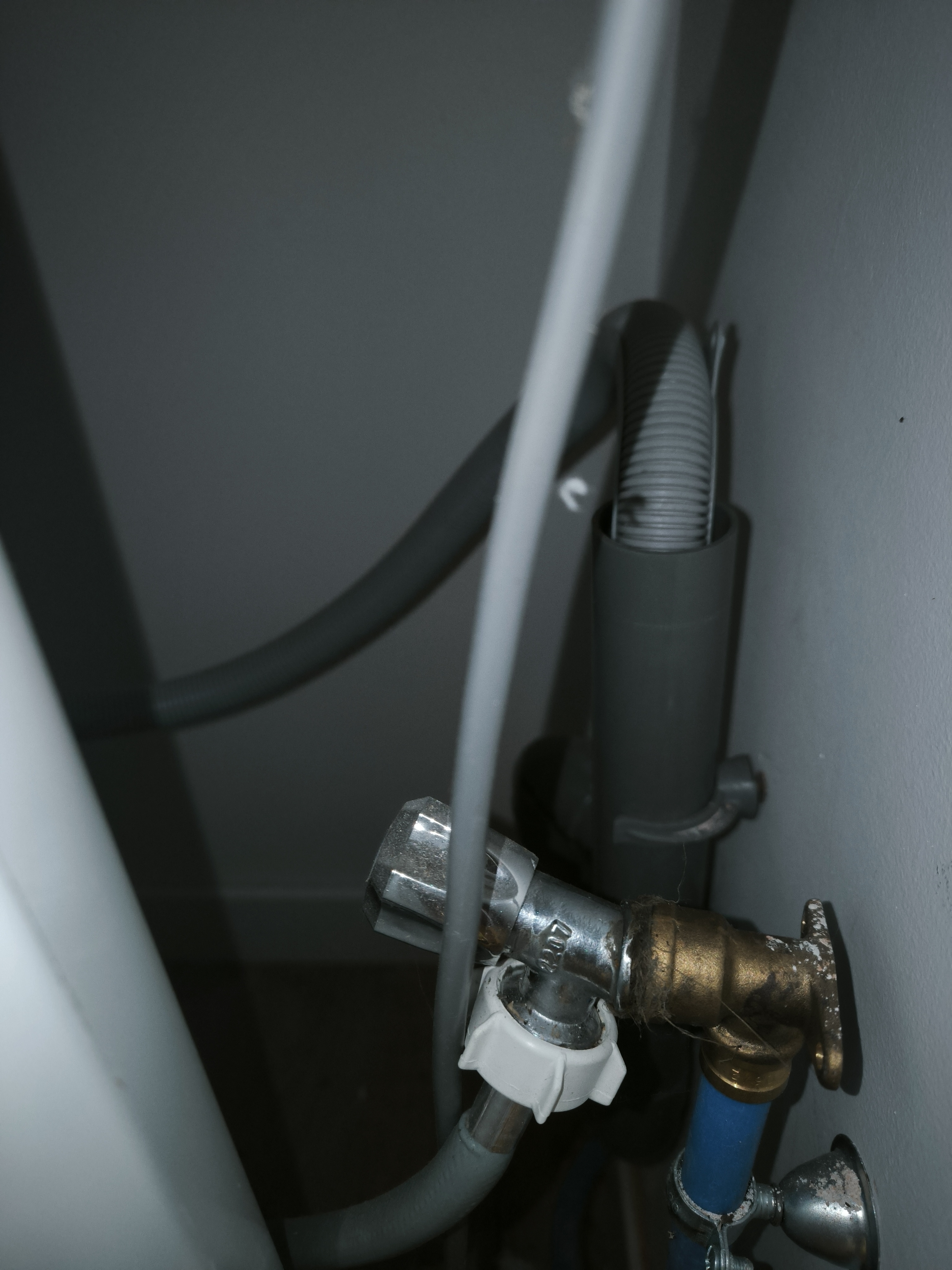

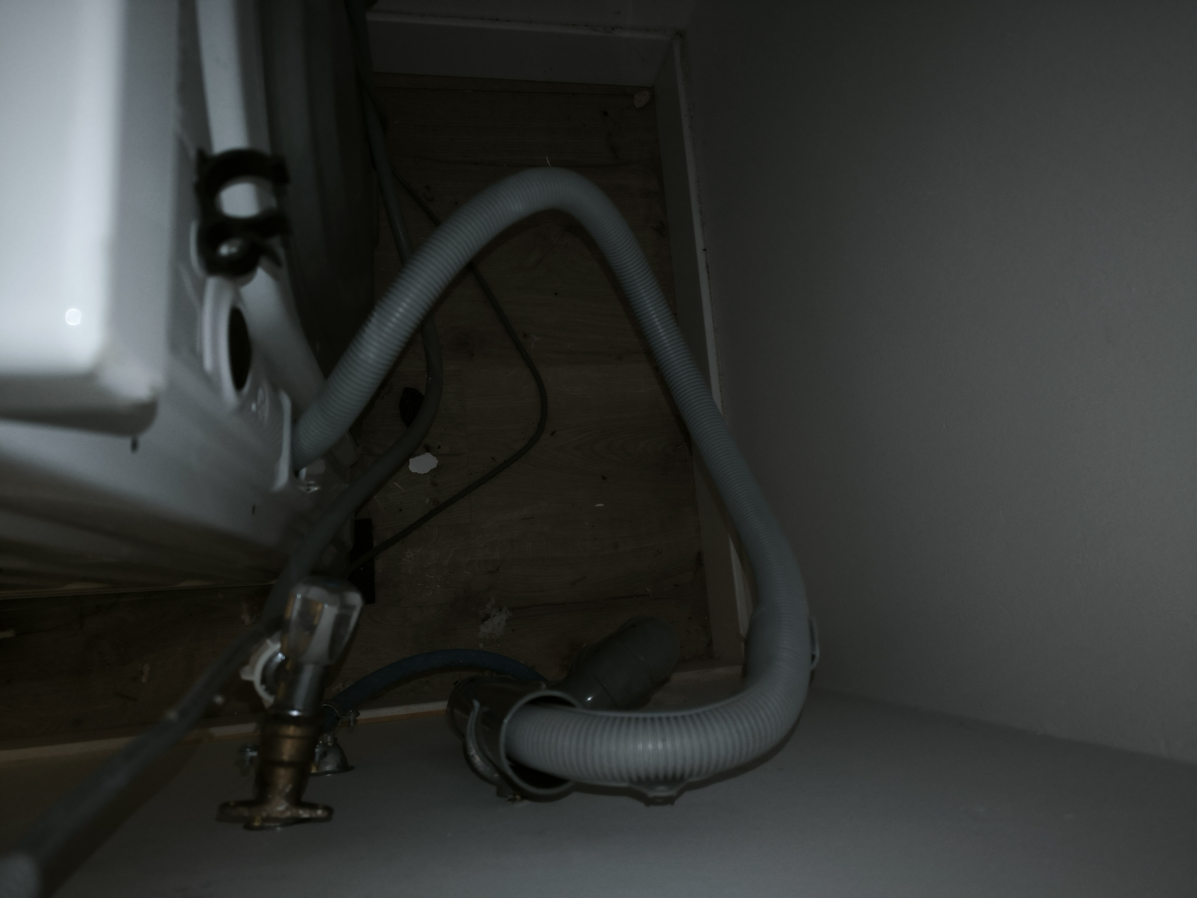

Je ne comprends pas pourquoi mon linge ne sent pas bon en sortant de la machine. Il ne pu pas littéralement mais il garde une odeur de longe mouillé alors qu'il devrait sentir la lessive.
Étant un mec célibataire depuis quelques années je ne m'en étais jamais préoccupé mais là j'ai décidé de prendre le problème à bras le corps...
J'ai nettoyé le bac à lessive, son compartiment aussi qui étaient sales, j'ai aussi nettoyé le filtre, etc...
J'ai refait une machine mais toujours pareil.
Vous pensez que c'est mon installation qui n'est pas correct ? Genre le tuyaux d'évacuation qui n'est pas bien mis ?
https://rehost.diberie.com/Picture/Get/r/539339
https://rehost.diberie.com/Picture/Get/r/539340
Vous en pensez quoi ?

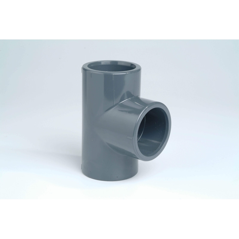

thibw a écrit :
Tu vires tout et tu remplaces par un T, des vannes et un flexible tressé inox.
Je garde le coude qui sort du mur ?
Je risque de galérer pour le démontage avec la peinture ?
Il y a une bonne pratique pour le placement du robinet 3 voies (côté mur ou comme le robinet existant, sous le réservoir) ?
https://cdn.manomano.com/pim-media/images/medium/d3cf9f64c19810f28a8dabedf6de5db9d3a350a7.jpg
question bête, tu la laisses bien grande ouverte quand elle sert pas ?

Pas spécialiste mais je pense qu'un problème d'installation est peu probable.
Tu as essayé de changer de lessive ?
Perso je n'aime pas les lessives qui sentent fort, et il y a de grosses différences entre les marques.
Les tuyaux sont bien mis et n'ont de toute façon rien à voir avec l'odeur car il reste toujours un fond d'eau au niveau de la pompe pour faire siphon. Faut nettoyer aussi toute la cuve, les joints de porte si c'est un modèle frontal, le filtre d'évacuation s'il est accessible, etc. car l'intérieur peut se recouvrir petit à petit d'un dépôt qui peut effectivement sentir mauvais à terme et on ne le voit pas forcément si on n'a pas une trappe pour le filtre pour inspecter la cuve plastique derrière le tambour inox. Faire une machine à vide à la température maximale 90 °C sans linge et avec un produit de décrassage pour les machines afin de retirer les dépôts et tuer les bactéries. Après, si tu mets ton nez dedans, ça ne sent rien ? Il y a aussi des lessives dont l'odeur finale n'est pas agréable et on dirait que le linge sent le moisi/renfermé, j'en ai déjà eu, il suffit de changer.
Je mettrai pas en cause l’installation en première intention mais plus l’utilisation. FYI je suis dans le même cas que toi.
Si je fais que des lessives à 30, j’encrasse la machine. Faire une lessive à 60° régulièrement genre une fois par mois comme indiqué dans le manuel résout le problème.
Oui je sors toujours le linge dès que la machine est terminée, je laisse le hublot grand ouvert quand je m'en sert pas.
Comme dit plus haut j'ai fais un grand nettoyage, j'ai vérifié et nettoyé le joint qui n'était pas encrassé. En rentrant la tête dans la machine je ne détecte aucune odeur.
Et j'ai déjà fait une machine à vide et des nettoyage auto de la machine (il y a un programme spécifique)
En effet j'ai pour habitude de faire que des cycles ECO30-40°, j'ai vu que c'était pas forcément bon. Je vais changer ça.
Là je vais mettre un produit destop pour nettoyer en profondeur toute la machine on verra bien.
Il m'arrive de mélanger mes affaires de sport avec le linge classique, mais je pense pas que ce soit la cause non plus.
Après c'est vrai que j'ai de la lessive Apta (la marque repère Intermarché lol), faut que je la change certainement...
Bon je vais essayer d'autre programmes de lavage alors. MErci pour vos retour, ça me rassure déjà pour l'installation.  :jap:
ça peut aussi être le joint du tambour. même en le laissant ouvert, tu as de l'eau/humidité qui stagne et ça finit par noircir...
tu peux le changer tout les x années, ça coute pas trop cher et ça se fait facilement
Il est là le problème, cette lessive laisse une odeur dégueulasse au linge :o
Prends en une autre et tu ne devrais plus avoir de problème.
Fais déjà un lavage long (cycle coton) à 90 avec du vinaigre blanc dans les bacs prelavage/lavage/assouplissant.
Le tatre dans le tambour ca fini par puer parce que ca amalgame la lessive sale.
J'ai le meme problème avec ma machine (25ans) quand je fais trop de cycles a 40
n°75218435

et ne pas utiliser de la lessive liquide, ça encrasse la machine et donne des biofilms dégeux dans les tuyaux etc. La poudre c'est mieux. C'est ce que m'avait dit un réparateur pro.
C’est probablement vrai.  Néanmoins en lessive liquide, je vois des modèles de plus de 20 ans qui tournent encore bien  :) précisons que ce ne sont pas les modèles actuels bourrés de pièces plastiques  :o
A titre personnel, j’alterne le vinaigre blanc et les pastilles contre le tartre. Jamais foutu d’autres produits. Régulièrement des cycles à 90 degrés.
Je me souviens d’un pro qui disait le contraire à ma mère il y a une 20 aine d’années. Enfin le conseil exact était « utiliser de la lessive liquide dans une boule à lessive directement dans le tambour au milieu du linge ». Le lave linge suivant a dû durer 20 ans en suivant ce conseil. Famille de 5, probablement 4 ou 5 lessives/semaine:
C'est pas la lessive liquide le problème, c'est la version en capsule. Le film se désagrége mal parce que la plupart du temps on fait les lessives à basse température.
