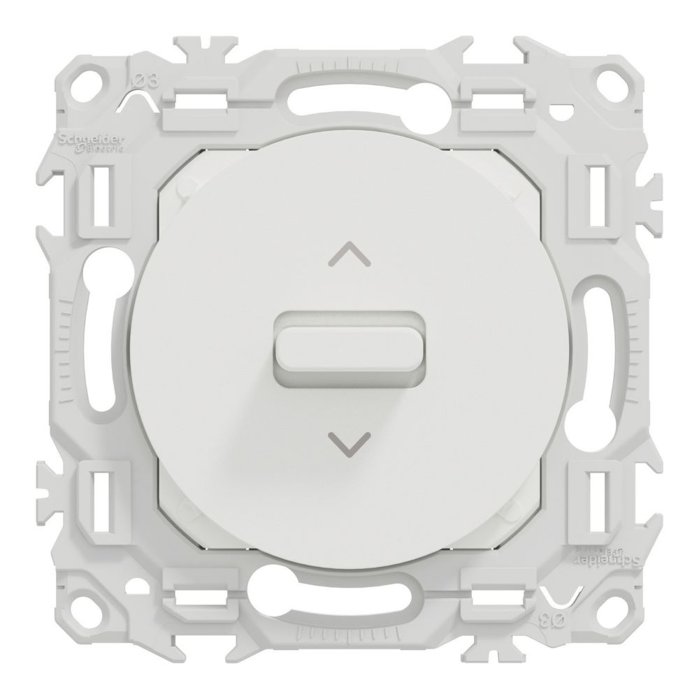

e_esprit a écrit :
Le bouton du haut alimente le haut et coupe le bas.
Le bouton du bas alimente le bas et coupe le haut.
Le bouton du milieu coupe le haut et le bas (position OFF qu'il attend).
Je vois pas ce qu'il y a de compliqué :D
Et rien ne l'empêche de faire droite/gauche si le haut/bas ne lui convient pas [:spamafote]
EDIT : et si c'est le côté 3 boutons qui gêne, y a même des modèles avec sélecteur que je trouve assez sympa personnellement :
https://rehost.diberie.com/Picture/Get/r/540643
sur celui la ca à l'air possible,
mais tu peux très bien avoir des inter à impulsions et donc ca ne fonctionnera pas
Message édité par thibw le 02-09-2026 à 11:24:35
Oui visuellement c'est ce que je cherche.
Encore faut-il être sûr que le bouton reste actionné.
Sur des interr de commande de volet, c'est le plus souvent une commande momentanée ou une commande à impulsion.
n°75237904
ryoo
Posté le 02-09-2026 à 13:40:09  profilanswer
Tu trouves les deux, il faut regarder les caractéristiques fabricant ;)
n°75238019
e_esprit
Posté le 02-09-2026 à 14:05:08  profilanswer
Pour ceux là ils font les deux, choix avec un petit sélecteur de réglage, cf. la notice d'utilisation là : https://www.se.com/fr/fr/product/S9 [...] noir-onyx/
n°75238444
libussa
Posté le 02-09-2026 à 15:13:58  profilanswer
chez legrand par exemple https://www.legrand.fr/catalogue/in [...] ge-blister
le dooxie les commandes haut/bas c'est du permanent, et le stop ne fait que faire "sauter" le bouton qui a été enclenché. Et bien sur tu ne peux pas avoir les haut et bas en meme temps
