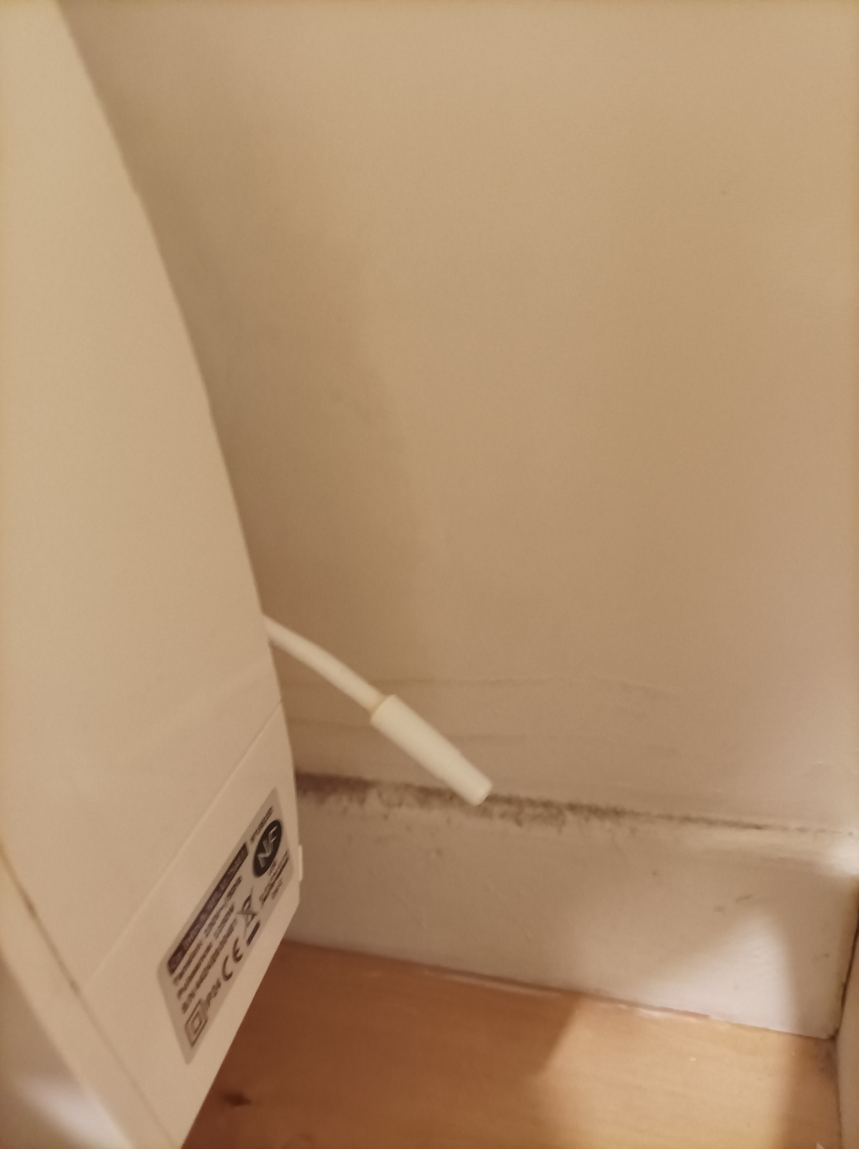

Posté le 19-12-2022 à 18:07:16  profilanswer
Kourtrajme a écrit :
Bonjour,
Mon radiateur NEOMITIS RFLA125A11 est tiède, même réglé au maximum, et donc ne chauffe pas suffisamment la pièce, alors que jusqu'à présent il n'avait jamais posé soucis.
Et effectivement depuis quelques temps les voyants vert+rouge clignotent simultanément, ce qui d'après la notice signifie que la sonde température CTN a un dysfonctionnement.
D'après un électricien il suffirait de couper les plombs/électricité quelques minutes, pour que cela réinitialise la sonde et refonctionne. Mais malheureusement cela n'a pas marché, avez-vous une autre idée ?
https://zupimages.net/up/22/50/5z2w.png
Merci par avance pour vos retours/conseils/idées  :hello:

Merci pour ta réponse et voici la suite :
La sonde température extérieure qui semble OK :
https://zupimages.net/up/22/51/w3kj.jpg

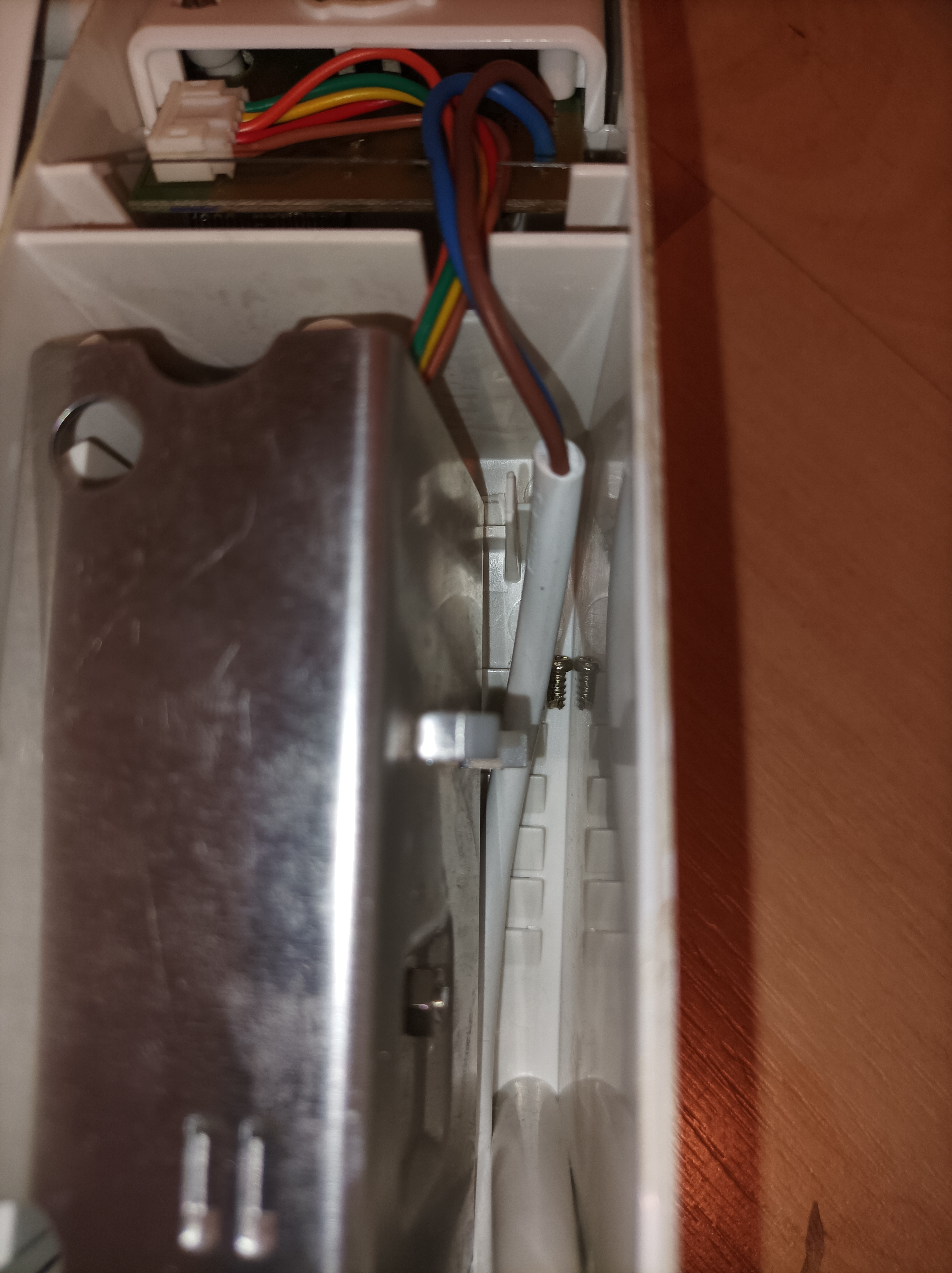

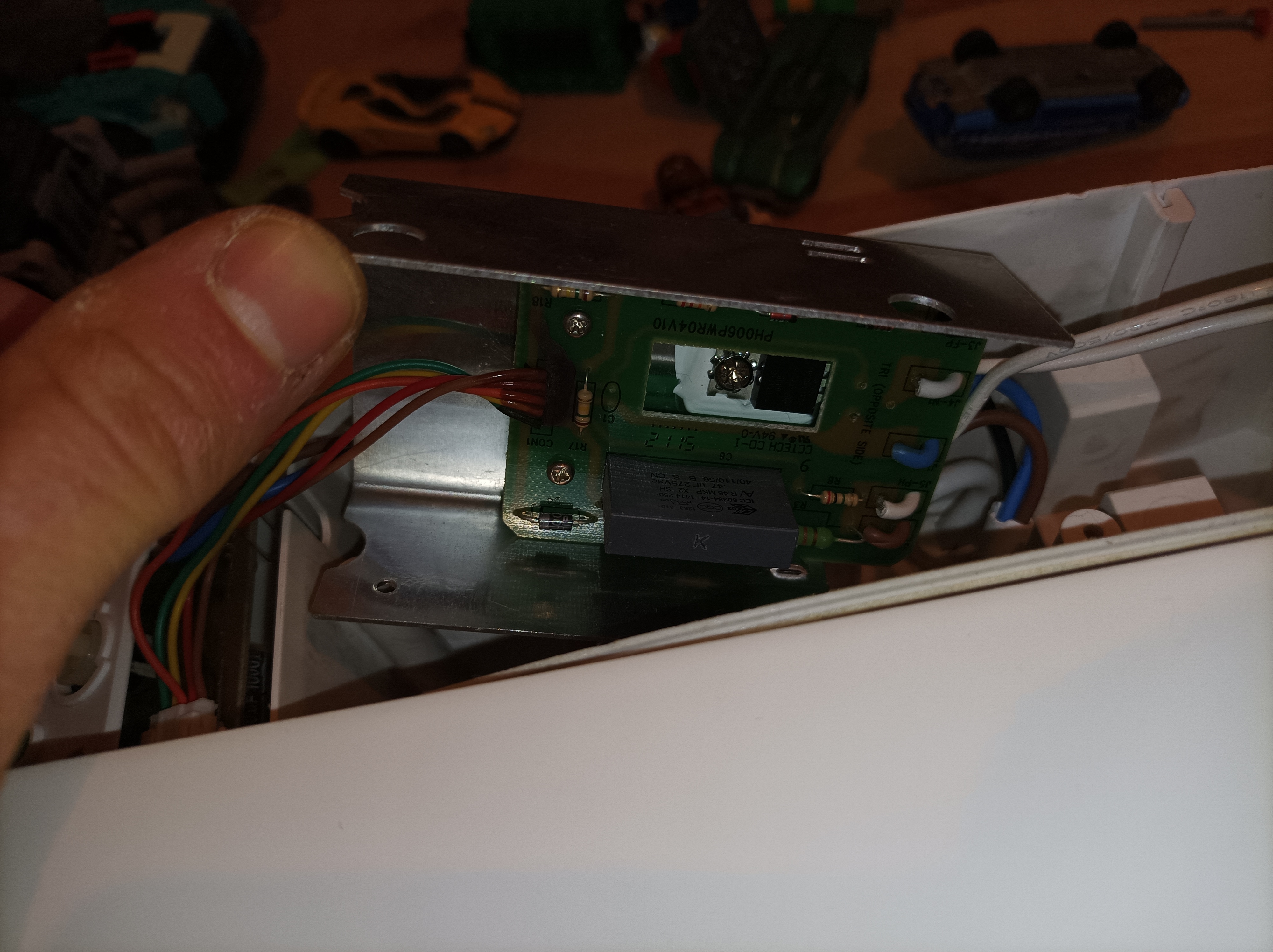

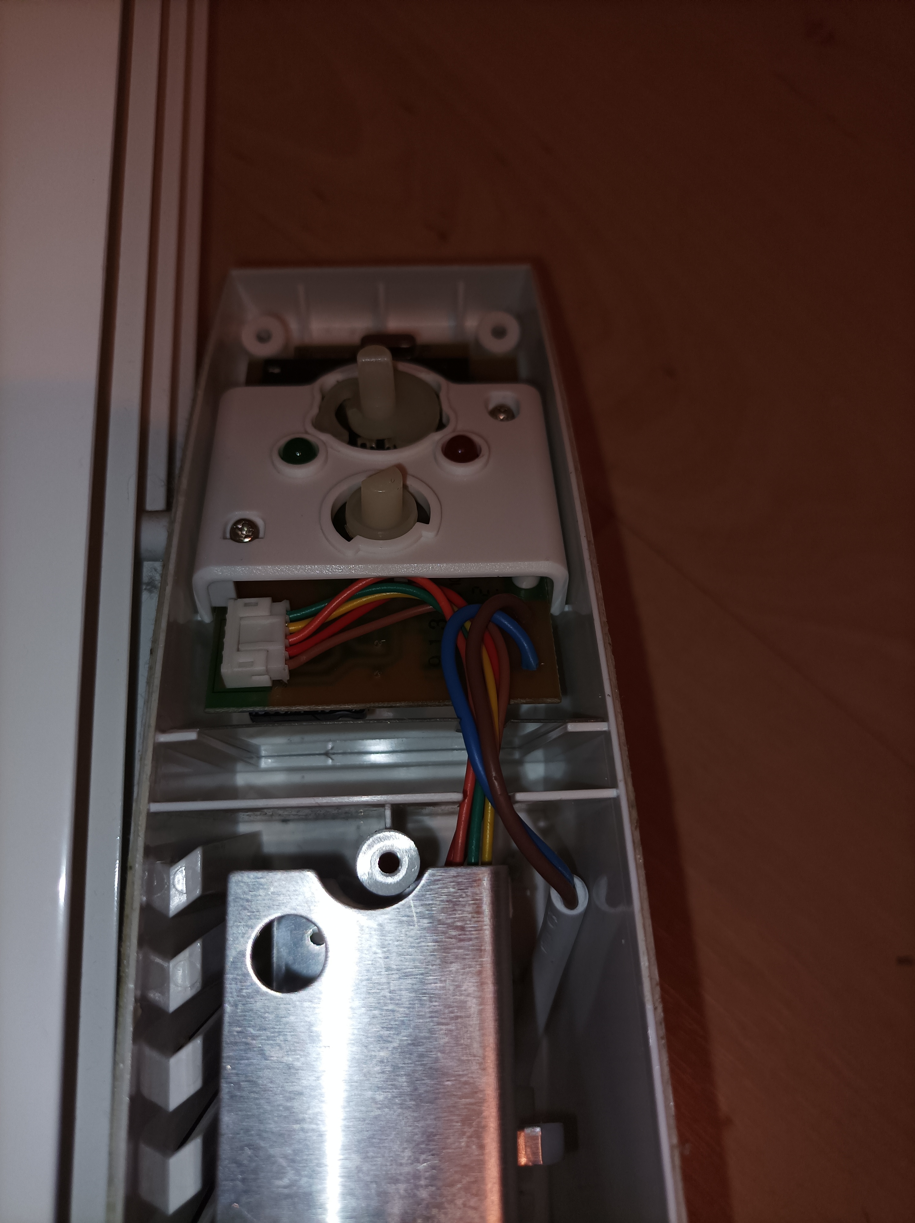

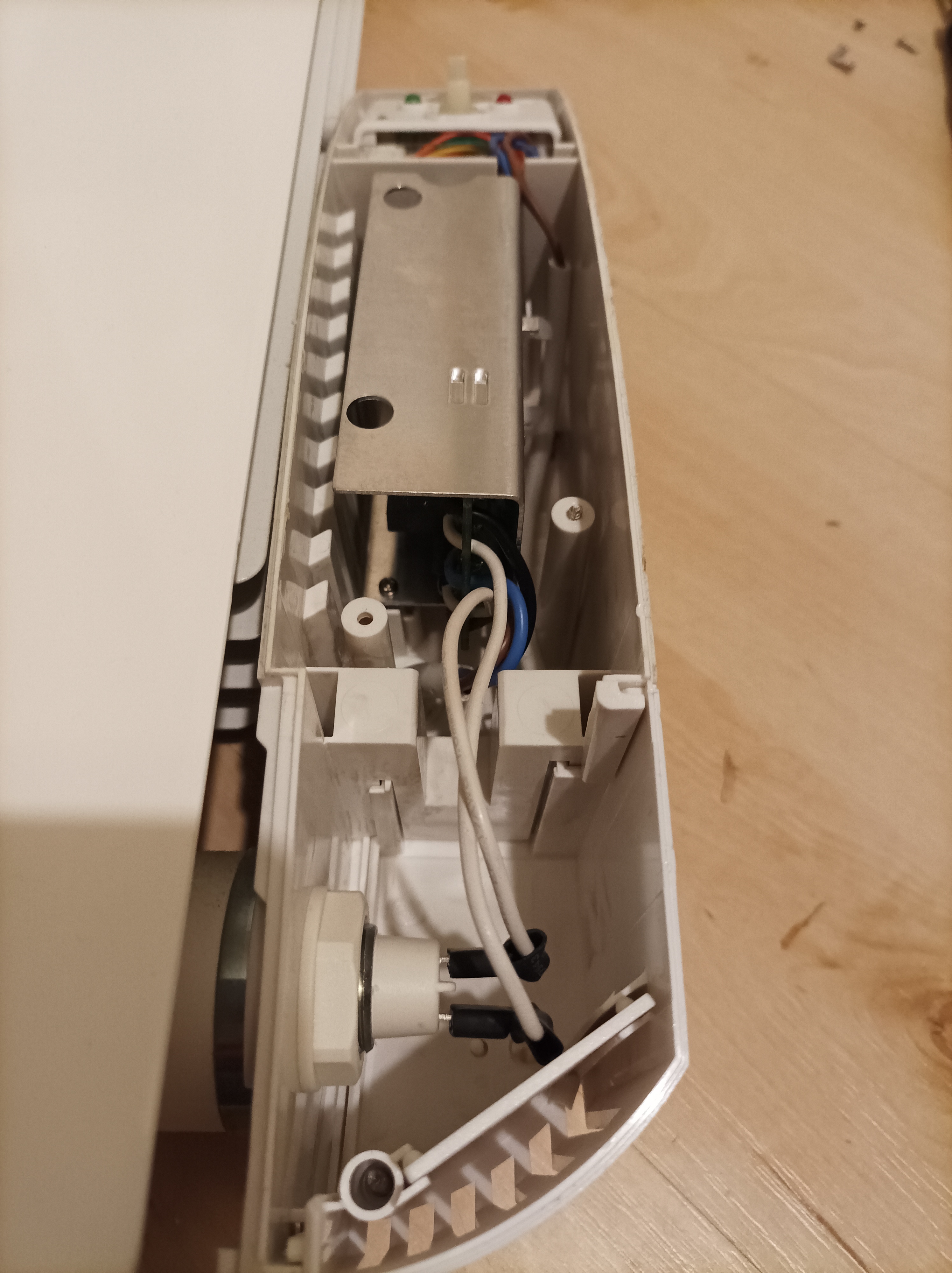

Intérieur :
https://zupimages.net/up/22/51/umsp.jpg
https://zupimages.net/up/22/51/x61l.jpg
https://zupimages.net/up/22/51/vxwn.jpg

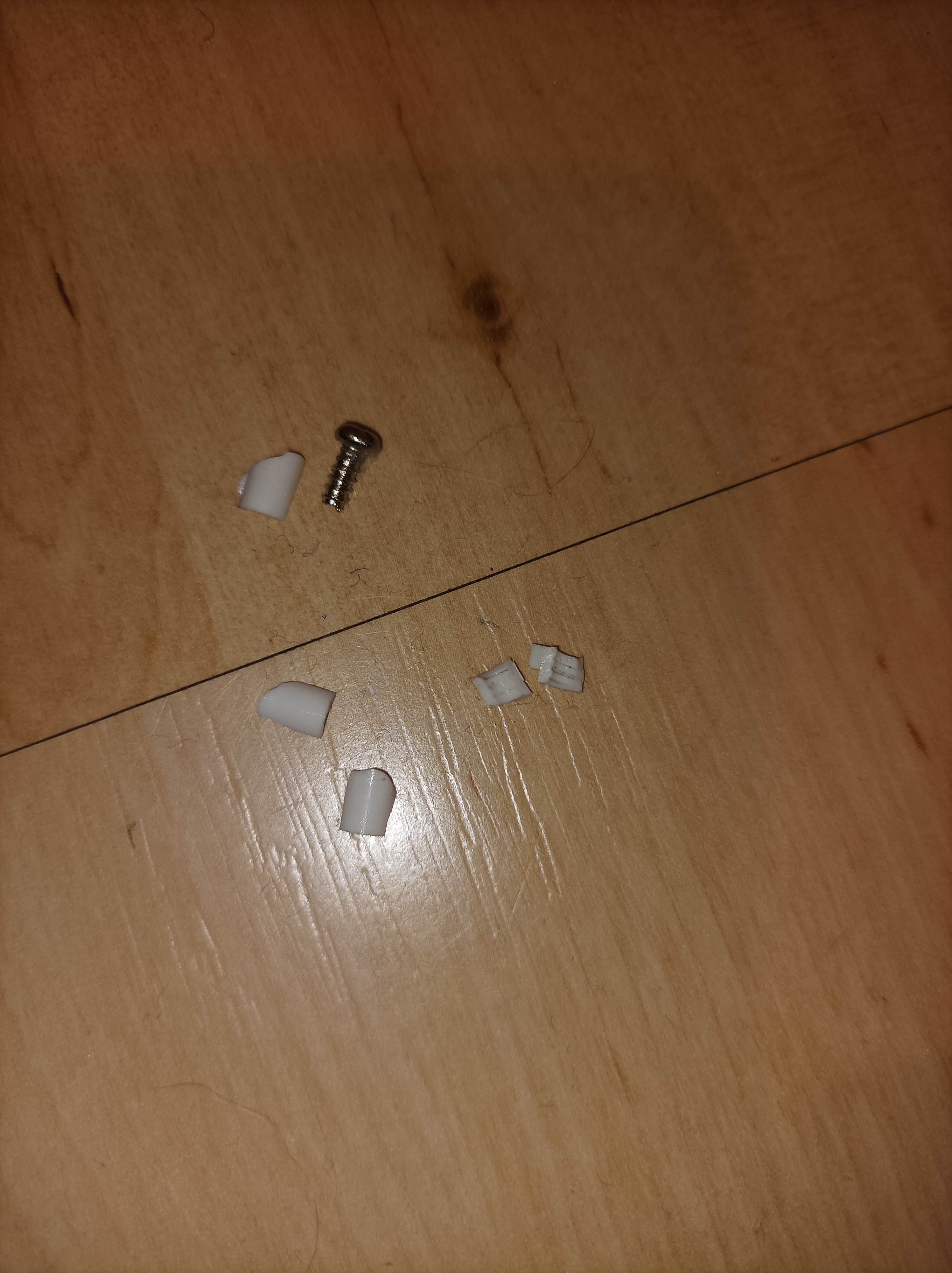

J'ai juste trouvé une vis qui se baladait, c'était celle qui accrochait le bloc métal, mais je ne pense pas que ce soit ça la cause du dysfonctionnement...
https://zupimages.net/up/22/51/0pei.jpg
https://zupimages.net/up/22/51/n6hc.jpg
Qu'en pensez-vous  :hello: ?
Message édité par Kourtrajme le 19-12-2022 à 18:08:04

It's a screw... :o

Tu as testé à l’ohmmètre la thermistance ?

Malheureusement je n'ai pas d'ohmmètre  :sweat:

5 € chez Action pour un multimètre de base, ça suffirait pour mesurer. Sinon attention au montage de bien remettre l'ensemble au niveau du passage de câble, car on voit sur la nappe des fils de couleur que les gaines commencent à être sérieusement écrasées. Faudrait pas que ça fasse court-jus entre 2 fils si ça vient à s'ouvrir ou que ça coupe un fil dedans sans le voir par exemple...
