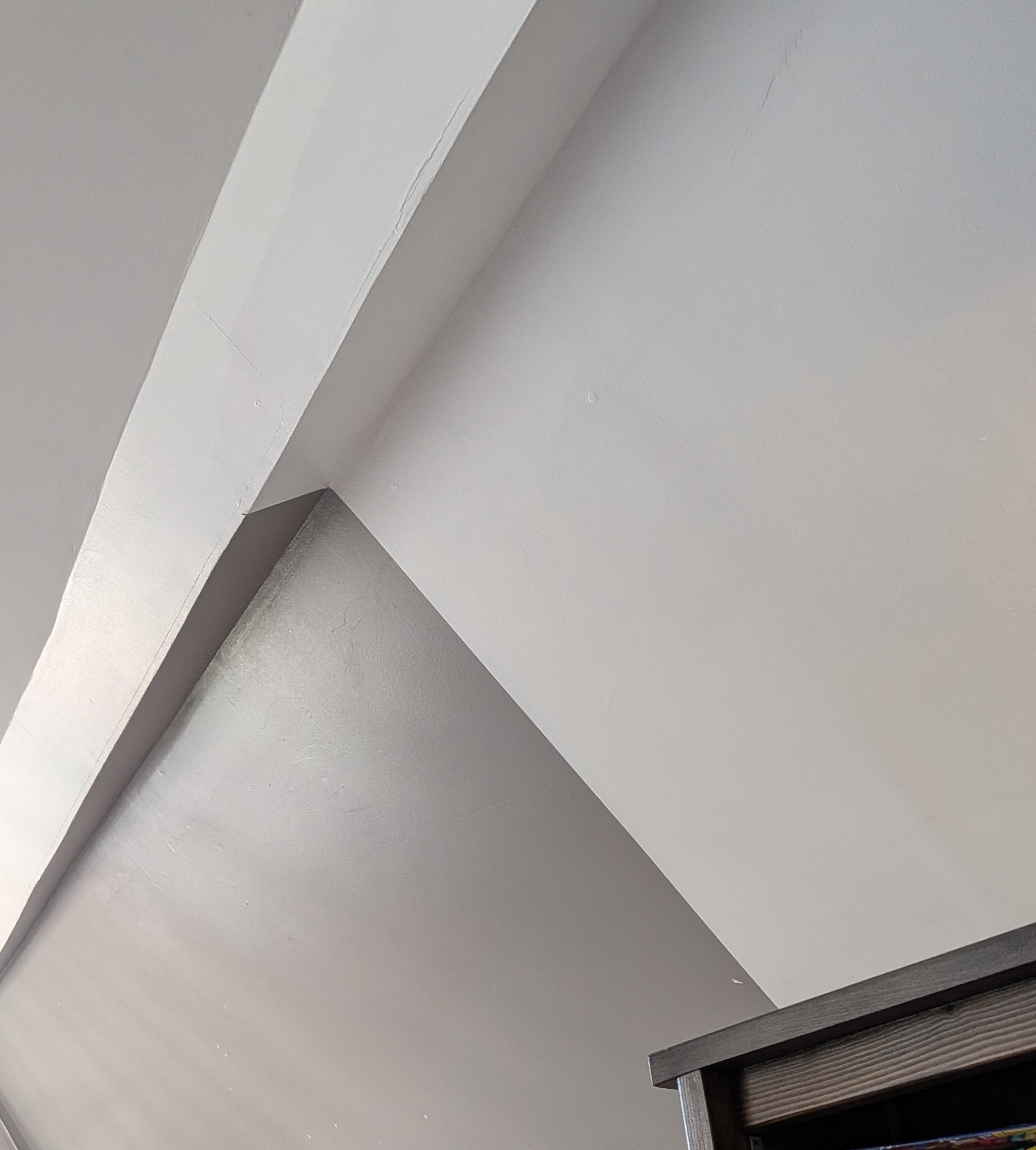

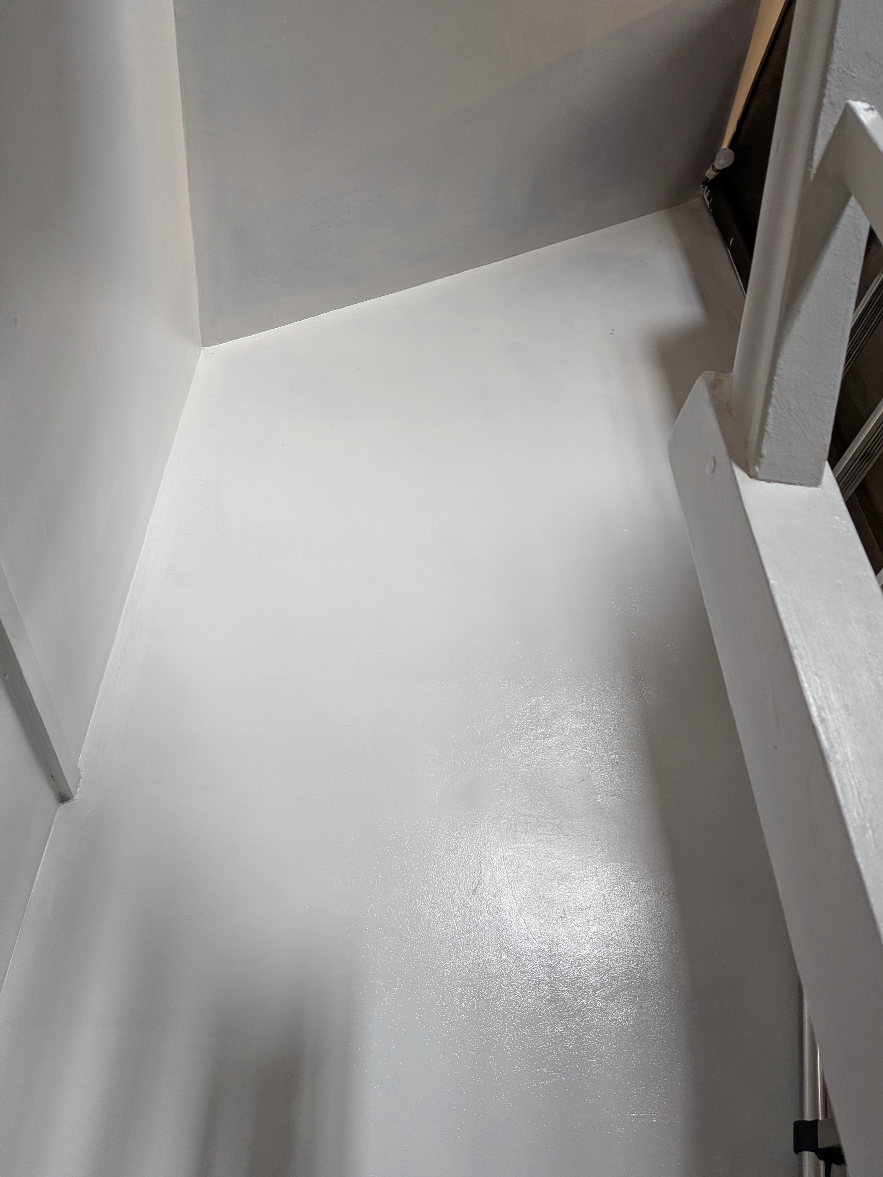

hello
nouveau drap sur ce topic (je suis sur "construire" plutôt), mais la c'est pour un conseil peinture
j'ai du couvrir un mur GRIS foncé, c'était bien chiant. 3 couches le week end dernier.
Ce n'est évidemment pas parfait, mais la surface était pas mal déjà (je n'ai pas enduit, seulement les trous genre meuble qui a frotté en passant)
pour donner une idée du contraste (j'ai décidé de faire en plusieurs parties)
https://rehost.diberie.com/Picture/Get/f/546968
j'ai une "souris" black et decker pour poncer : a priori pour avoir un bon rendu, faut que ponce puis que je fasse la 3eme couche ?
(c'est un grain fin, j'ai des éclats de peinture que j'ai eu du mal a enlever avec sur du bois des escaliers, donc c'est pas du tout une ponceuse de bourin)
parce que la le résultat est "peut mieux faire" :d
https://rehost.diberie.com/Picture/Get/t/546969

Digaboy
Posté le 25-09-2026 à 15:54:33  profilanswer
non tout le ponçage et l'enduit doit être fait avant
un défaut visible avant peinture sera visible après (et mis en valeur selon la brillance et lumière)
n°75340704
Akilae_
Posté le 25-09-2026 à 16:35:43  profilanswer
+1 il aurait fallu d'abord ratisser les murs avec un enduit fin pour rattrapper toutes les inégalités, puis ponçage, puis après pour fixer la future peinture, puis enfin peinture.
Pour un bon rendu, travailler en lumière rasante (qui fait ressortir toutes les aspérités) pour toutes les étapes.
Et le ratissage se fait en au moins deux couches, comme pour la peinture :o

FRACTAL
Posté le 25-09-2026 à 16:51:35  profilanswer
donc la trop tard :d

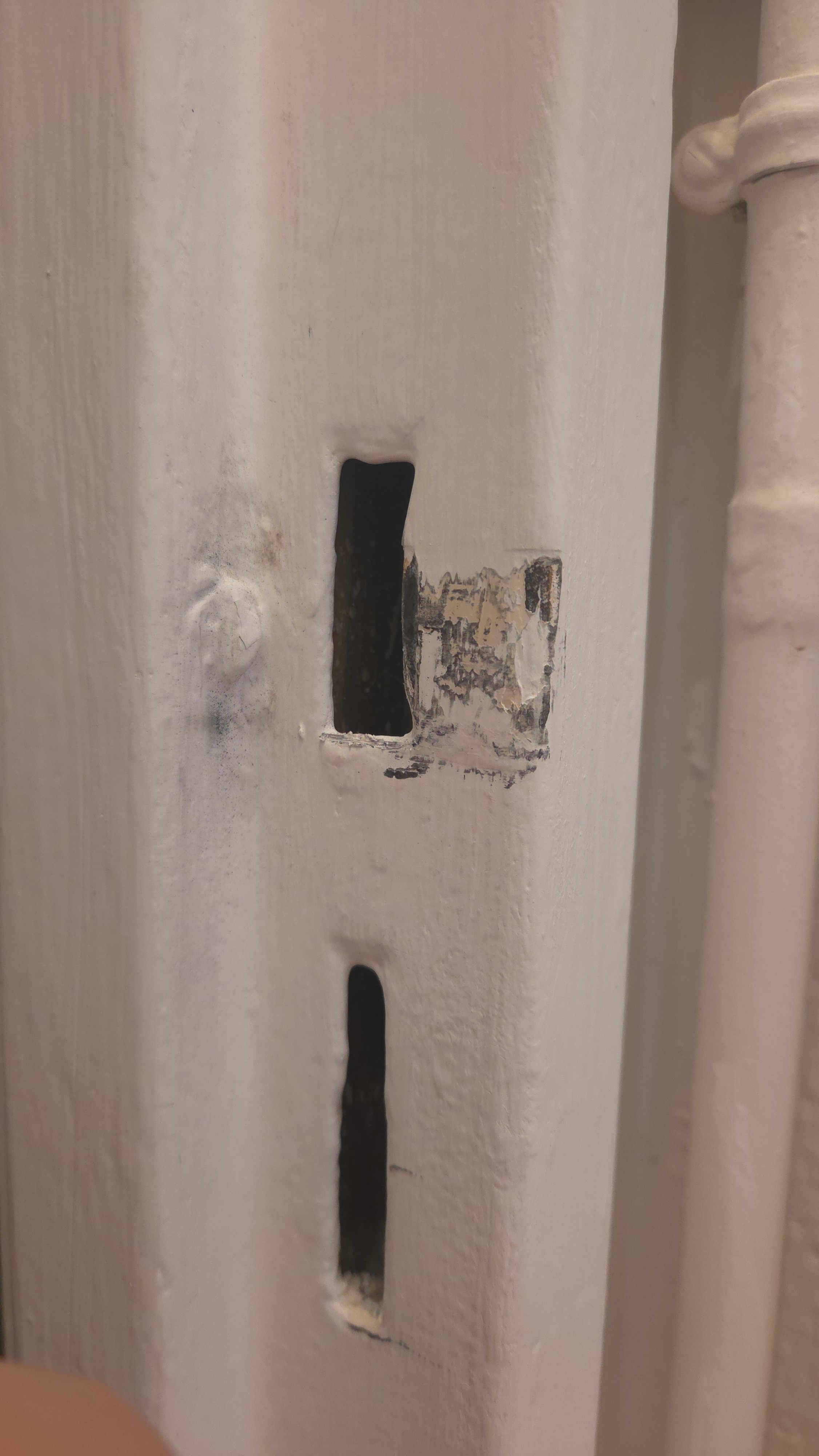

Cutter
Posté le 25-09-2026 à 19:26:35  profilanswer
Cutter a écrit :
Hello les bricoleurs,
Je souhaite agrandir ce trou destiné a accueillir le mécanisme de porte. Il est d'une dimension qui ne se fait plus. Les serrures de porte dans le commerce ont des tétières plus hautes. Comment l'agrandir de façon propre, avec quels outils ?
Merci.
https://rehost.diberie.com/Picture/Get/r/545499
ryoo a écrit :
Ciseau à bois.
Merci à ceux qui m'ont répondu la dernière fois: j'ai utilisé un ciseau à bois et la têtière rentre désormais. MAIS, maintenant le pêne est trop bas et ne s'encastre pas dans le trou du cadre de porte. Il faudrait que je l'agrandisse de 2 à 3 mm vers le bas. Quel outil utiliser ? Scie sauteuse, lime ? :??: Le cadre de porte est en métal.
https://rehost.diberie.com/Picture/Get/r/547033
Message édité par Cutter le 25-09-2026 à 19:27:34

n°75341301
kronoob
Posté le 25-09-2026 à 19:39:02  profilanswer
Une lime me parait adapté.
Achat - Ventes/Feedback
n°75341352
ryoo
Posté le 25-09-2026 à 20:03:09  profilanswer
Déjà fait avec une lime, ça prend juste un peu de temps :D

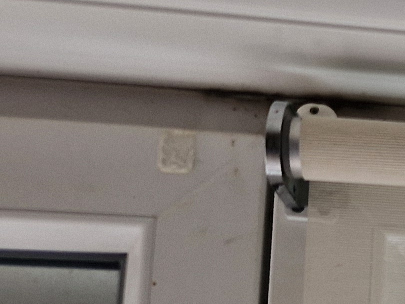

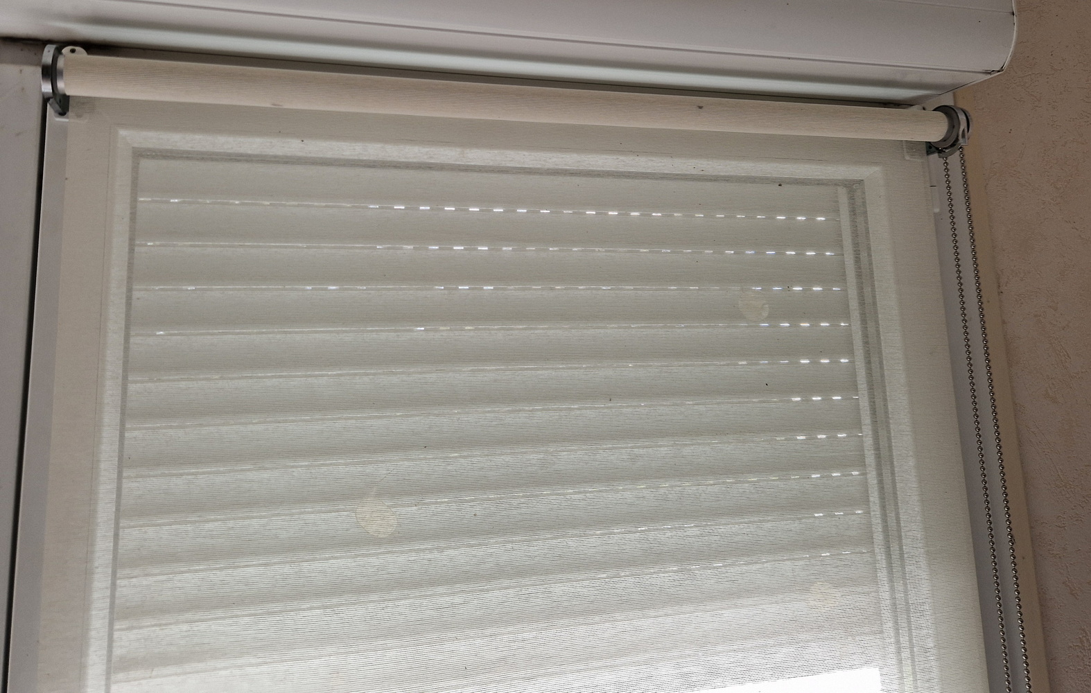

Pour un proche qui a déménagé, je dois récupérer des stores de l'ancien appart.
Le système de fixation des stores est collé, je dois donc les décoller puis les recoller dans le nouvel appart.
La seule colle en ma possession est de la colle Uhu extra forte mais cela me semble trop fort comme colle, ils risquent de ne plus pouvoir s'enlever par la suite :o
Il faut quel type de colle pour les recoller sachant que cela doit ètre des fenètres en PVC :??:
https://i.postimg.cc/CwbdsBTR/20260906-15382845-redimensionner.jpg

Ils ne sont pas fixés avec des pinces/en sandwich sur le haut du battant ? J'ai l'impression de voir des têtes de vis au dessus du battant de la fenêtre
n°75344309
rosco
Posté le 26-09-2026 à 18:33:24  profilanswer
Oui ce sont des pinces classiques pour store, y a les modèles à visser et ceux avec un pad autocollant pour que ça tienne à la fenêtre. On en trouve partout et au pire tu remets un morceau de double face adhésif après avoir enlevé/nettoyé l'ancien, y a pas vraiment d'effort là dessus, la pince fait le gros du travail.
Normalement c'est collé, sur les tofs qu'on m'a envoyé on voit le point de colle du store de gauche qui a été enlevé.
Je ne vais pas mettre de la colle extra forte, j'ai du double face adhésif 3M :jap:
https://i.postimg.cc/xTvfW3Nd/2026094556.jpg
Le truc blanc arrondi avec le petit trou noir qui dépasse au dessus, c'est très clairement une pince de fixation :D
Ce genre : https://www.ikea.com/fr/fr/p/klamby [...] c-90149761
Ce que tu penses entre un point de colle c'est une ancienne fixation de rideau à la con :D
