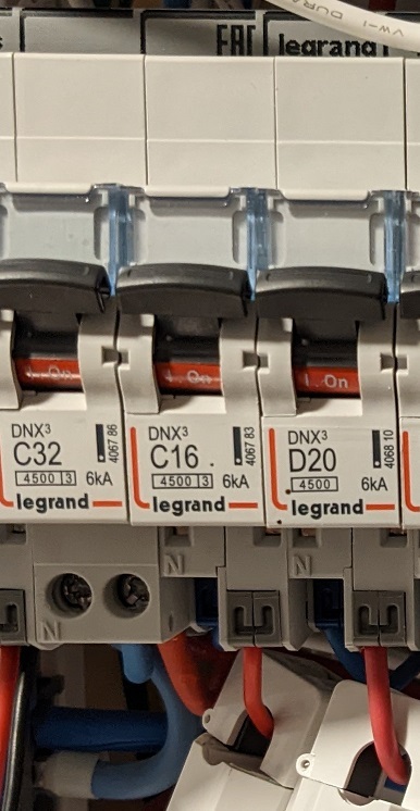

Je faisais quelques mesures sur mon tableau élec suite à l'installation d'une quinzaine de pinces ampèremétriques connectées. J'ai un doute sur l'installation de ma Pompe à Chaleur.
Elle a 3 disjoncteurs dédiés : 1 16A, 1 20A et un 32A.
Photo :
https://zupimages.net/up/22/50/41c5.jpg
Et quand je teste en demandant des trucs de fou à ma PAC (je simule une température Extérieur de -50°C et je lui demande de chauffer à 50°C la maison et l'eau chaude à 70°C), voici que je relève au maximum :
  • sur la 16A : 1500 W stable max ==> ca correspond à l'appoint électrique pour l'ECS. OK
  • sur le 32A : 3000 W stable max ==> ca correspond à l'appoint électrique pour le chauffage. OK
  • sur le 20A : 4400 W stable max ==> ca correspond à la conso du module extérieur + module intérieur (électronique + circulateurs)
Mon doute porte sur les 4400W stable sur le circuit protégé par un 20A. Il faudrait que je regarde de plus près en débranchant des câbles mais le câble semble être du 2.5mm² sur ce circuit.
4400W stable sur du 20A c'est vraiment borderline non ? Y'a pas des masses de marge disons. Faut que je vérifie la section du câble.
Le module extérieur ne devrait-il pas plus logiquement être sur le 32A ? Je ne vois pas bien l'intérêt du 32A pour alimenter une résistance fixe de 3000W.
Demain j'ouvrirai la partie électrique de la PAC pour voir ce qui se passe.
Note : les consos mesurées sont exactes, pas d'erreur, je trouve la même chose avec ma pince ampèremétrique qu'avec les tores connectés.
Message édité par Shaad le 13-12-2022 à 20:59:56

C'est à se demander si l'installateur n'a pas inversé le 20A et le 32A :o

Shaad
Posté le 13-12-2022 à 21:57:34  profilanswer
C'était un peu mon idée oui.
Ceci dit la PAC fonctionne sans soucis depuis près de 3 ans. Et en utilisation réelle elle est rarement à 4400W, voire même pratiquement jamais.
 :lol: pareil
n°67450224
kronoob
Posté le 13-12-2022 à 22:50:58  profilanswer
Yep.
Et à voir si l'inversion est faite dans la PAC (si genre la connexion du chauffage d'appoint est au même endroit que celui de la PAC) et non pas au niveau du tableau.

Supposition : ta PAC est dépourvue de système inverter ?
Tu as un D20 qui encaisse un pic au démarrage bien plus important qu'un C20 (5 à 15 10 à 14X l'intensité nominale de mémoire*).
Si c'est le cas le câblage semble bon.
* Voir courbe d'un disjoncteur, j'ai un doute sur la valeur.

Shaad
Posté le 14-12-2022 à 08:12:36  profilanswer
Si, y'a bien un Inverter.
Bonne remarque pour le type de disjoncteur, je n'avais pas fait gaffe. Sur les 36 disjoncteurs du tableau ce 20A est bien le seul de type "D".
Il n'empêche qu'à régime stabilisé à 4400W, ça semble pas laisser des masses de marge. Même si ça n'a jamais sauté en près de 3 ans.
Message édité par Shaad le 14-12-2022 à 08:12:54

C'est sûr que niveau marge il y a mieux.
Regarde du côté des caractéristiques techniques, voire même si tu trouves le manuel d'installation ?
Après c'est vrai que j'aurai plus vu les groupes alimentés par le C32
