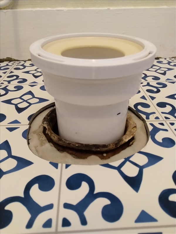

Hello, je dois poser un wc à sortie verticale. J'ai acheté cette pipe d'évacuation pour insérer dans le conduit existant mais ce dernier fait plus de 10cm de diamètre donc la pipe nage un peu sur les premiers centimètres. Par contre le tuyau en fonte a l'air cabossé un peu plus profondément car je dois forcer pour enfoncer la pipe jusqu'au trait noir.
Des solutions pour coller ça proprement ? Je peux enfoncer la pipe jusqu'à la partie élargie, mais du coup elle se retrouve un peu de travers.
https://rehost.diberie.com/Picture/Get/r/99589
Tu coupes des cm de hauteur pour raccourcir la partie qui va dans le conduit en fonte.

eeeinstein a écrit :
Coupé la pipe déjà.
Ensuite mastique pour raccord fonte PVC ou joint a lèvre.
Oui j'ai recoupé un peu et j'ai collé / jointoyé au sika. :jap:

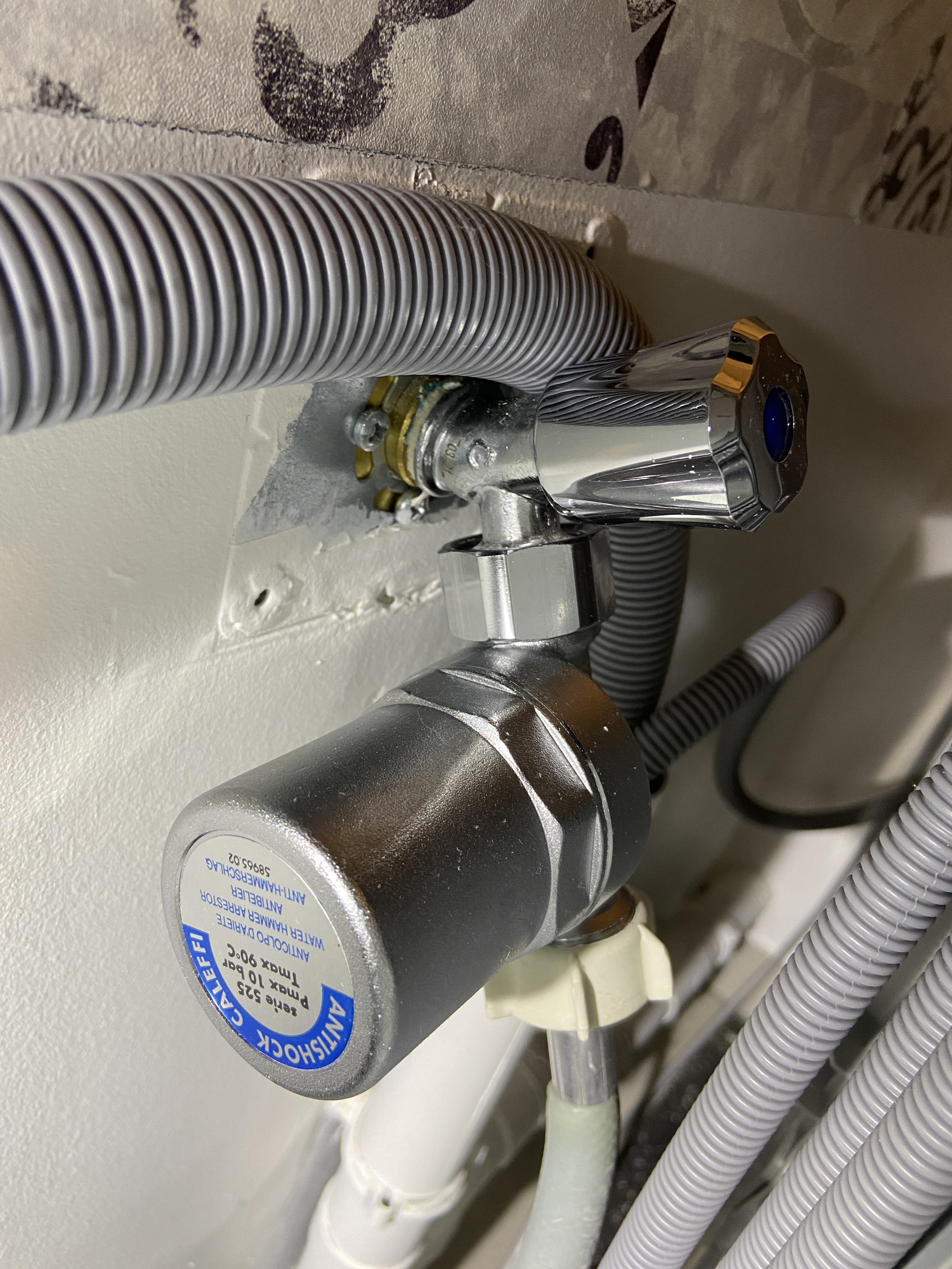

Est-ce que ce modèle d'anti coup de bélier est bon pour installer avant le câble d'alimentation du lave-linge ?
https://www.amazon.fr/dp/B00902GK9E
https://rehost.diberie.com/Picture/Get/r/99320
Voilà tu peux installer ce genre de chose. Si les commentaires sont bon ras.
singsonn a écrit :
Merci  :jap:
C'est commandé, avec un kit de joint supplémentaire car apparament celui fourni est trop petit.
Voilà, j'ai installé cet après-midi le modèle commandé sur Amazon :
https://rehost.diberie.com/Picture/Get/r/99793
Comme c'était écrit par d'autres acheteurs de ce modèle, il fallait bien d'autres joints que ceux livré avec l'appareil car trop minces. J'ai lancé une machine et je n'ai plus le bruit caractéristique du coup de bélier.
Maintenant j'ai remarqué que j'ai le même soucis sur le robinet de l'évier de la cuisine, je pense commander le modèle qui va bien de la même marque, mais ça risque d'être un peu plus sport pour l'installer vu comment l'espace est réduit en-dessous de l'évier ...

Hello, petite question lave-linge ici : la courroie d’entraînement a sauté et je l’ai remise en place.
Mais au lavage suivant (essorage je suppose) elle a ressauté.
Vous avez une idée du pourquoi ? Elle semble en bon état.
Merci.
n°67264089
myock92
