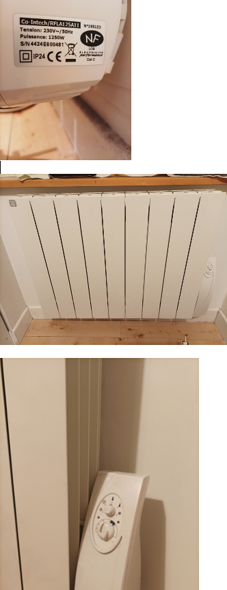

Kourtrajme
Posté le 15-12-2022 à 15:41:51  profilanswer
Bonjour,
Mon radiateur NEOMITIS RFLA125A11 est tiède, même réglé au maximum, et donc ne chauffe pas suffisamment la pièce, alors que jusqu'à présent il n'avait jamais posé soucis.
Et effectivement depuis quelques temps les voyants vert+rouge clignotent simultanément, ce qui d'après la notice signifie que la sonde température CTN a un dysfonctionnement.
D'après un électricien il suffirait de couper les plombs/électricité quelques minutes, pour que cela réinitialise la sonde et refonctionne. Mais malheureusement cela n'a pas marché, avez-vous une autre idée ?
https://zupimages.net/up/22/50/5z2w.png
Merci par avance pour vos retours/conseils/idées  :hello:

Posté le 15-12-2022 à 16:16:56  profilanswer
Non, si la sonde de T° est défaillante, il faut la changer. Couper le jus ne va pas la faire revenir à la vie si c'est elle vu le code d'erreur, ce n'est qu'une résistance variable dont l'élément semi-conducteur peut se fissurer au bout d'un moment à cause de la fatigue thermique des cycles chaud/froid, y a pas de réinitialisation ou autre. Faut la trouver et la mesurer à l'ohmmètre pour voir si elle réagit ou pas.
Message édité par rosco le 15-12-2022 à 16:17:24
