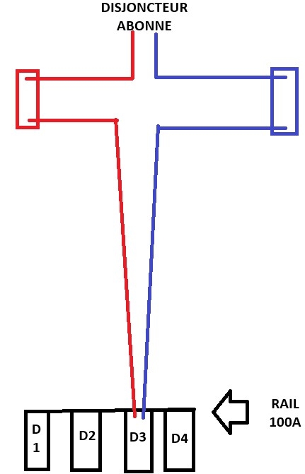

Fais un schéma de ce que tu veux faire peut-être ?
Car tel que je le comprends, tu vas soit te retrouver avec deux différentiels en cascade (pas top, celui en amont prendra les défauts de tout ce qui est en dessous), ou alors tu envisages de te repiquer au mauvais endroit (c'est l'histoire de cable + peigne qui m'interroge, l'alim d'un diff ne doit pas voir de peigne, il se positionne sur sa sortie).
Ou alors j'ai pas du tout compris mais vu l'absence de réponse je suis pas le seul, et un schéma aidera :D

Nope y a pas de diff dans ce tableau.
https://rehost.diberie.com/Picture/Get/f/547368
d1/d2/d3/d4 ne sont pas de diff et sont là pour assurer la liaison faire le tableau 1/2/3/4
Les borniers P/N ne peuvent que accueillir 4 fils donc impossible car il y a 5 fils
Le rail 100A repartit le courant sur D1/D2/D4
D3 est un Disjoncteur double cage qui peux accueillir dans chaque bornier deux cables (d'après la doc)
Message édité par tails38 le 27-09-2026 à 14:20:36
Tu pourrais intercaler un répartiteur tétrapolaire entre ton DB et tes disjoncteurs pour avoir le nombre d'entrées nécessaires, même si tu n'utilises que deux lignes sur les 4.
Sinon voir pour remplacer les collecteurs d'origine par des modèles avec plus d'entrées, à prendre de la même marque que ton tableau pour les clipser sans problème.
Pas bete le switch des Bornier vers des plus gros ou le repartiteur tetra
