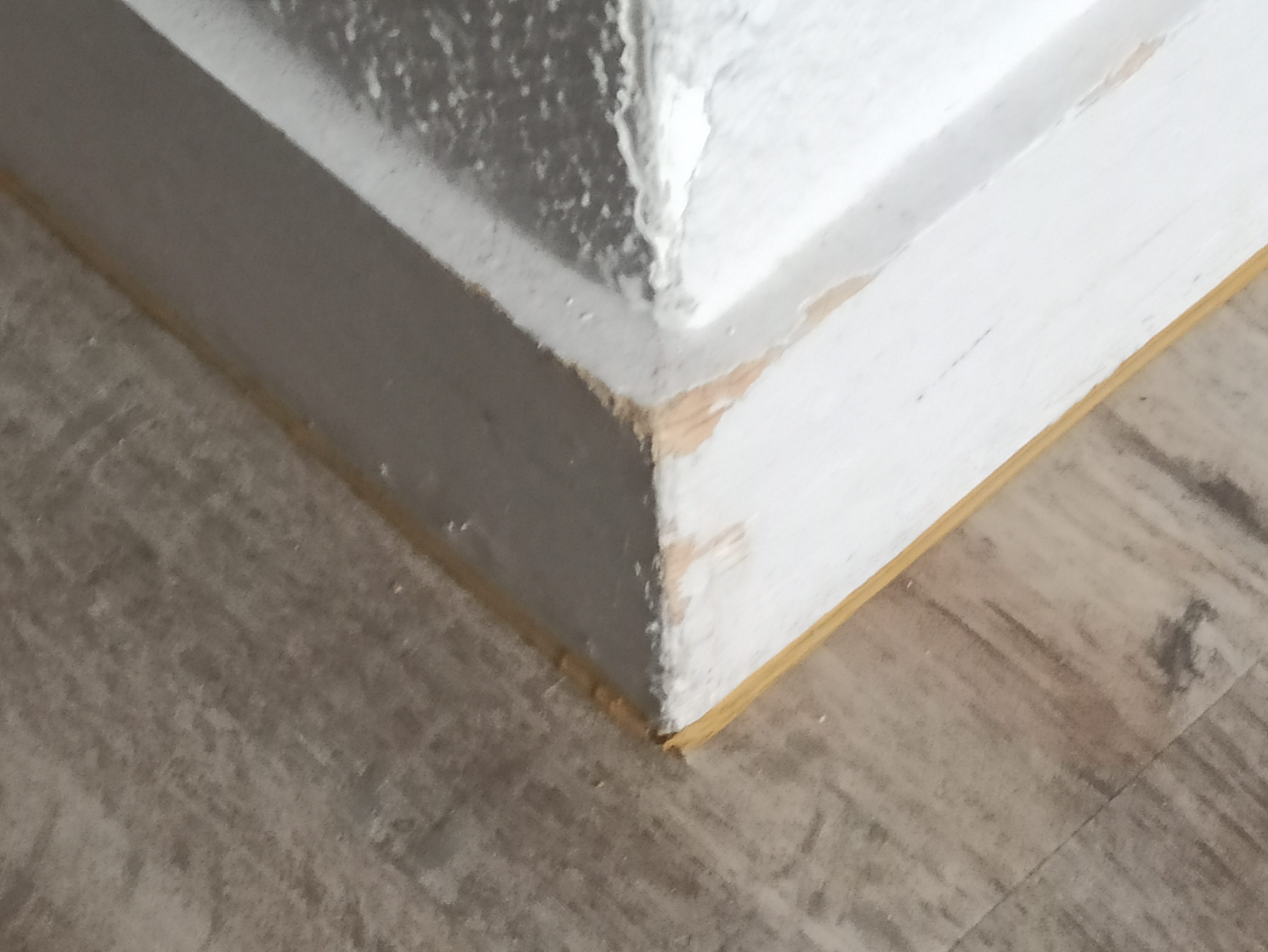

On a eu des travaux dans quelques appartements au boulot, je viens de voir le résultat et je suis choqué par le niveau dégueulasse des finitions.
https://rehost.diberie.com/Picture/Get/t/71015
Y a un moyen de récupérer ça, ou je dois me résoudre à changer toutes les plinthes pour masquer ?
En l'occurrence ils ont refait les sols et à chaque fois on a cette bande dégueulasse.

Refaire le sol sans enlever les plinthes  [:somberlain4:4]

coup de peinture

gatsu35
Blablaté par Harko
Posté le 03-05-2022 à 14:07:57  profilanswer
ils auraient du utiliser du joint blanc ça aurait fait moins dégueulasse.
voila.
Soit ça, soit enlever les plinthes avant de faire le sol et reposer les reposer après mais ça, c'est uniquement si c'est marqué sur le devis.
Vois si tu peux repeindre dessus. C'est le moins cher pour diminuer visuellement ce HB
Ou mettre des sur-plinthe.

Forcement, en gros plan, ca fait dégueu, mais c'est si moche que ca IRL ?
