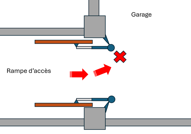

Bonjour,
Question portail. Ma configuration actuelle, qui fonctionne à merveille depuis plusieurs années, pose pourtant un problème des moteurs des vérins qui débordent dans le passage.
Les moteurs sont sur des potences maison, assurant un décalage suffisant par rapport à l'axe de pivot des battants pour avoir le plus de force possible.
J'ai régulièrement des étourdis en voiture qui serrent trop très du poteau et ça fait des chocapics.
Le moteur, ainsi que la potence résistent bien, mais les carrosseries (voire les vitres) un peu moins :o
Dès qu'il y a un utilitaire qui passe par là : [:gnel42]
https://i.ibb.co/v4p6N26m/Portail-v-rins.png
Quelqu'un aurait-il une astuce qui me permette de déporter le vérin du haut et le faire disparaître du passage ?
Précisions :
- le portail s'ouvre vers l'extérieur, ce sens ne peut pas être changé, la cour étant en pente
- Je souhaite conserver suffisamment de couple appliqué au battant lors de la fermeture / ouverture
- une cinématique déportée, notamment sur le mur perpendiculaire en haut est possible.
- j'avais précédemment un système à bras rotatif, que j'ai changé pour des vérins. Ces derniers fonctionnent bien, je ne compte pas revenir à l'ancien système.
- pas possible de positionner les vérins à l'extérieur, y'a pas la place derrière le battant du haut qui est plaqué contre le mur.

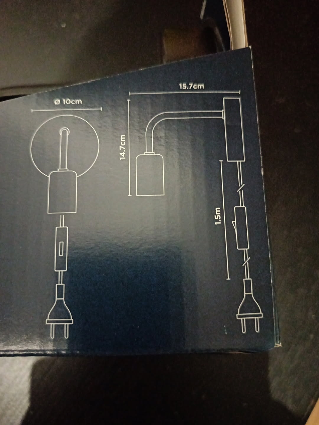

Posté le 09-12-2025 à 13:48:51  profilanswer
ryoo a écrit :
Fais une photo des deux interrupteurs.
Oui c'est l'idée, il y a des connecteurs dans ta lampe, autant voir si c'est possible de se repiquer dessus.
et voici les photos des 2 inter :
https://i.ibb.co/V00z9NWH/IMG-1764.jpg
https://i.ibb.co/rfyw6Wpq/unnamed.jpg
et la lampe déjà posée c'est celle ci : un modèle tout simple de chez Leroy Pimpim https://www.leroymerlin.fr/produits [...] 60069.html

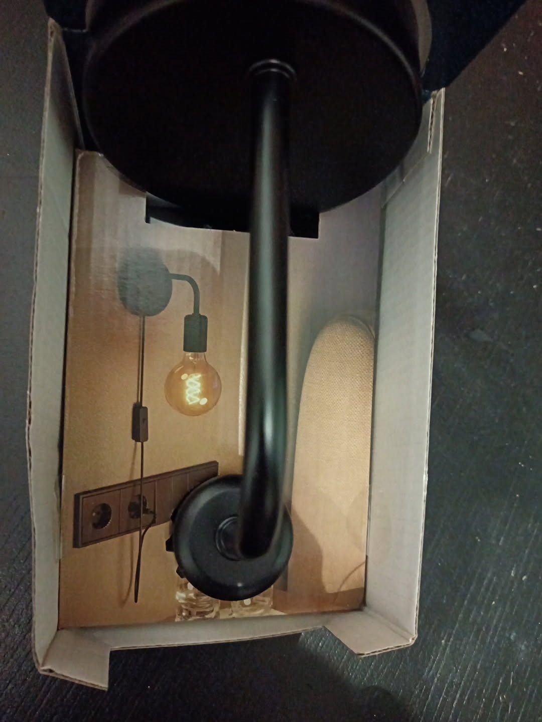

fence
Posté le 09-12-2025 à 16:51:50  profilanswer
Petite question toute bête à laquelle je pense avoir la réponse mais je suis toujours très flippée quand ça parle électricité. On m'a filé ça que j'ai dans l'idée de customiser
https://rehost.diberie.com/Picture/Get/f/463892
https://rehost.diberie.com/Picture/Get/f/463904
C'est une applique murale mais avec un fil muni dune prise électrique à brancher sur une prise murale. Est-ce que je peux couper le fil à la base du support pour le relier avec un domino directement aux fils qui sortent du mur pour en faire une applique murale classique ?

Hegemonie
Posté le 09-12-2025 à 16:54:06  profilanswer
Si tu mets une sortie propre de câble, pourquoi pas : https://www.legrand.fr/pro/catalogu [...] e-de-cable
Ou équivalent.
Mais c'est laid :o
n°73944808
rosco
Posté le 09-12-2025 à 17:00:41  profilanswer
Bien sûr que tu peux couper et raccorder comme bon te semble.
En théorie c'est l'inter de la première photo qui a la phase (le fil est orange sur la deuxième si je vois bien).
Quant à la lampe existante, elle a un connecteur double entrée d'après la vue éclatée, tu pourrais te repiquer dessus. Reste à voir l'esthétique que tu recherches.
n°73945828

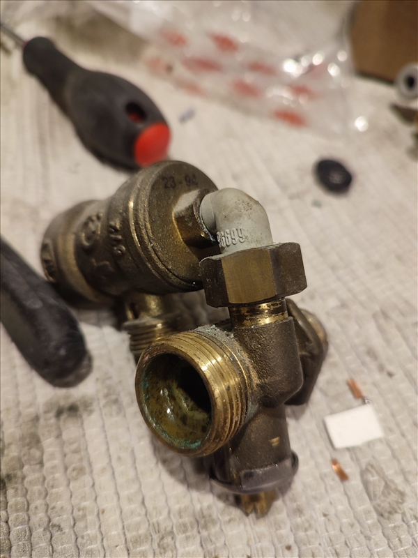

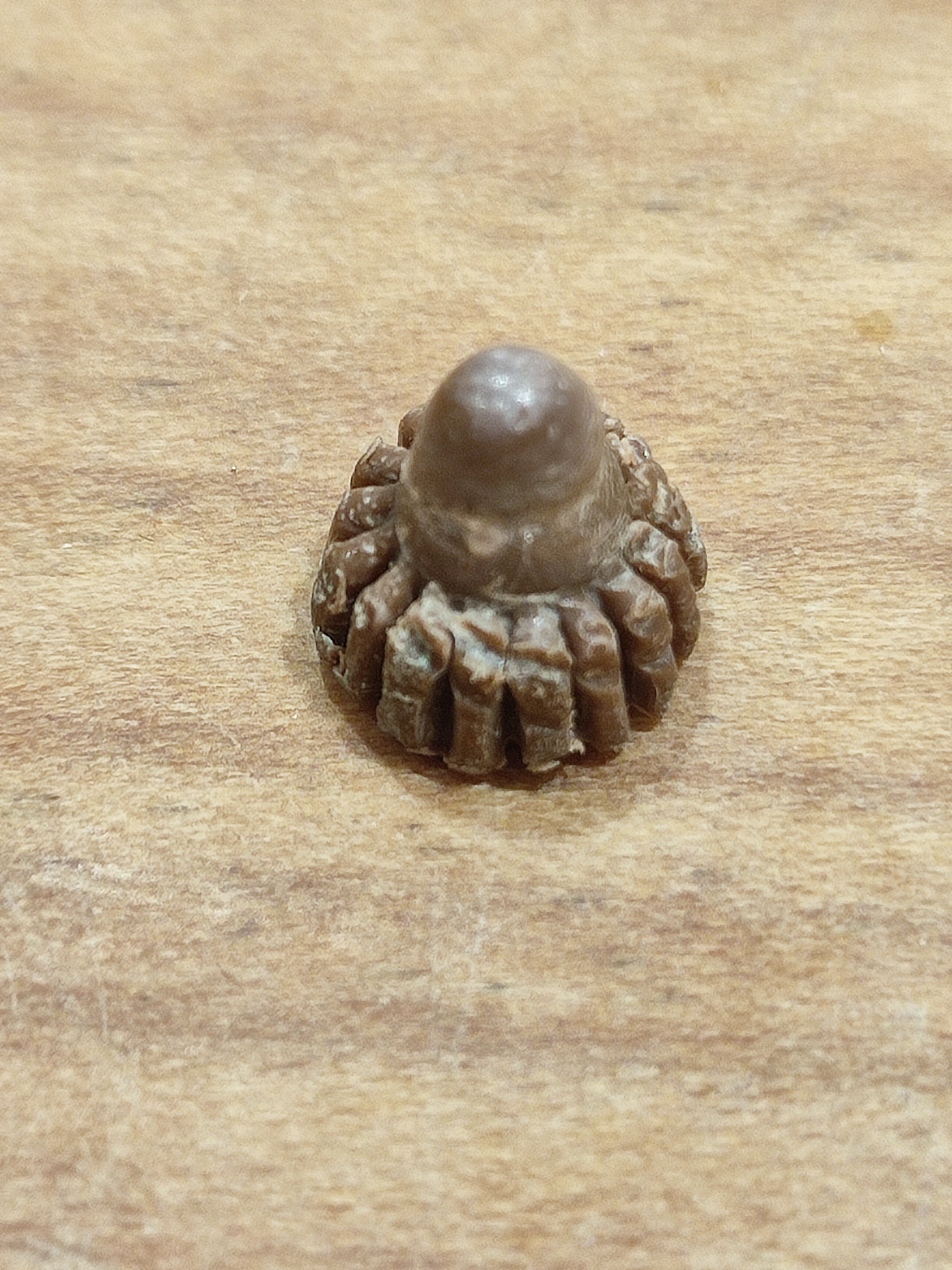

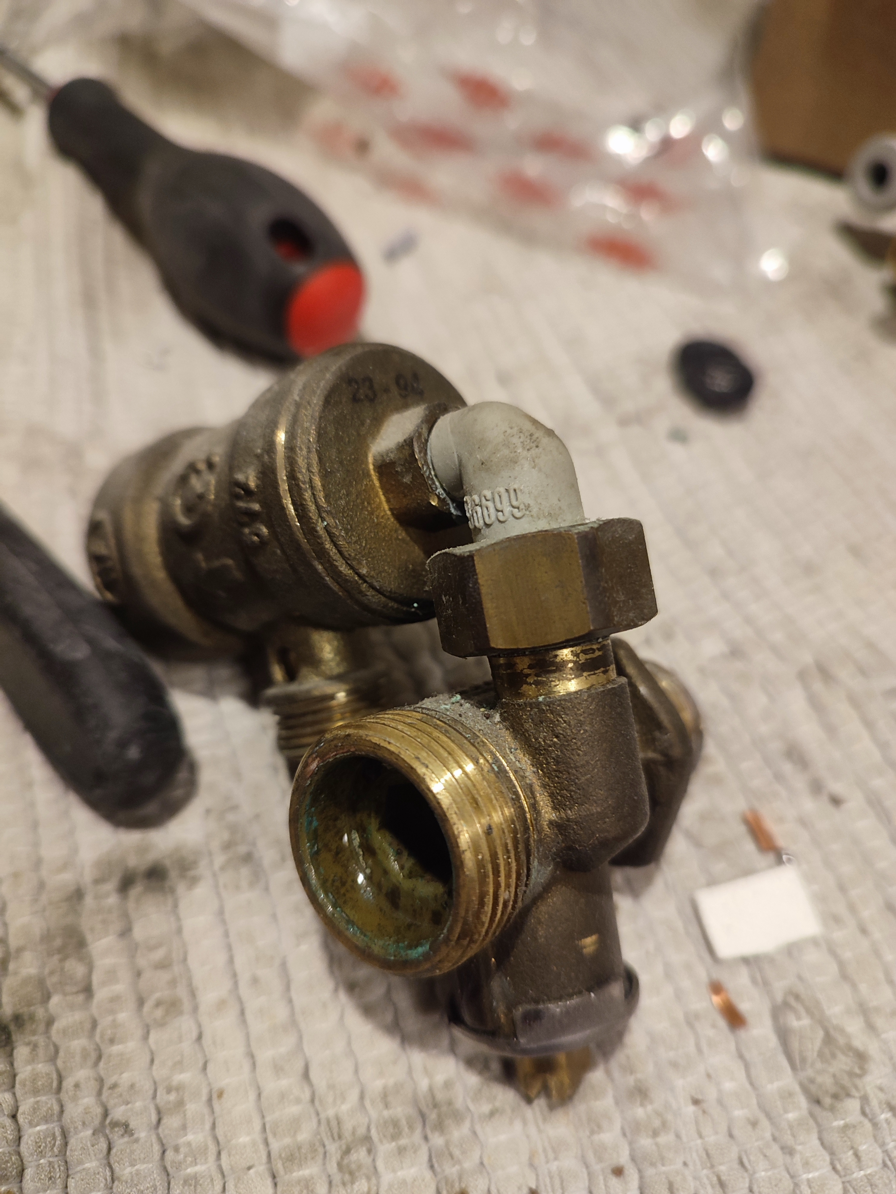

bon après pas mal de sueurs froides j'ai réussi a changer le robinet de remplissage et le disconnecteur de ma chaudière gaz. Sacré merdier, tout est imbriqué et très très difficile d'accès.
Évidemment il me manque un joint de rechange j'ai une fuite mais ma vanne de remplissage fonctionne
J'ai trouvé ça dans la vanne défectueuse. D'où ça vient ??? C'est ça qui la bloquait.
https://rehost.diberie.com/Picture/Get/r/463974
https://rehost.diberie.com/Picture/Get/r/463973
Message édité par nasdak le 09-12-2025 à 21:02:24
n°73945968
rosco
Posté le 09-12-2025 à 21:21:22  profilanswer
C'était donc ça qui obligeait à mettre de l'eau chaude en même temps pour remplir la chaudière ? Ca devait nécessiter une sorte de "contre-pression" pour que cette pièce se décoince un peu en revenant en arrière peut-être et que l'eau du réseau puisse finalement rentrer... Perso, je ne vois pas de quoi ça pourrait venir, la forme ne m'évoque rien avec ces espèces d'ailettes, mais vu les entailles elle a dû se coincer et être "écrasée" plusieurs fois on dirait. Du coup, maintenant elle tourne normalement ?
Message édité par rosco le 09-12-2025 à 21:22:35
n°73945995
libussa
Posté le 09-12-2025 à 21:24:16  profilanswer
Ça ressemble bien à l'intérieur d'un clapet anti retour oui.
D'ailleurs sur la photo de la vanne, sur la partie floue, on voit la flèche de sens de circulation
n°73946052
nasdak
Posté le 09-12-2025 à 21:33:11  profilanswer
Oui ça tourne comme il faut maintenant :)
Ce morceau de plastique vennait soit du disconnecteur, soit est arrivé par le réseau d'eau...
Bon j'ai plein de fuites parce que j'avais plus de joints de rechange :D

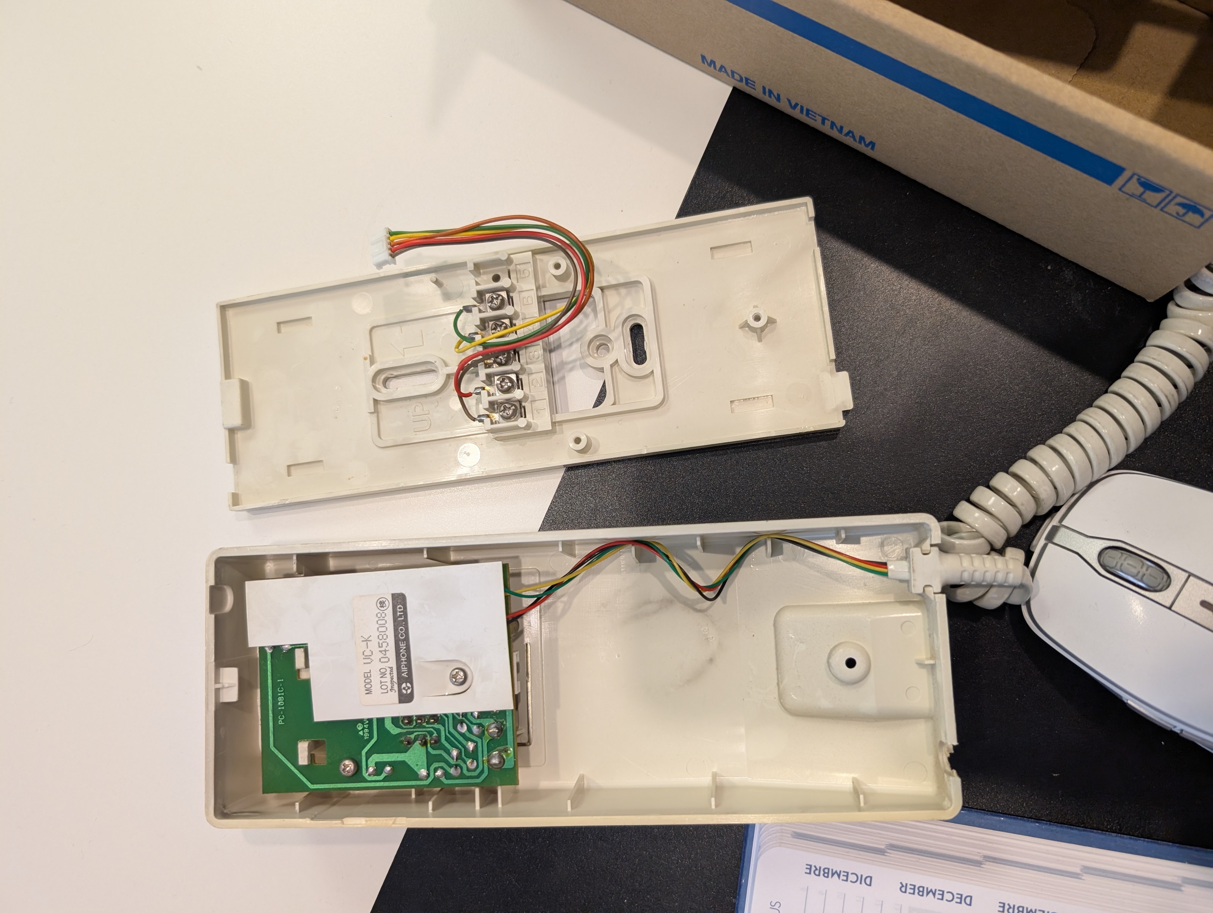

Bonjour,
Est ce qu'il y a des electriciens ici ? :o
Dans mon bureau, j'ai un interphone pour comuniquer et ouvrir la porte du cabinet.
Problème, la sonnerie est super forte et stridente.
Il s'agit du modèle Aiphone VC-K
Encherchant la notice sur internet, je ne trouve pas d'option pour modifier le volume...
Savez vous si c'est possible, ou avez vous des conseils pour réduire le son en bricolant ?
Merci :jap:

rionsnoir a écrit :
Bonjour,
Merci :jap:
Demonter et entourer le buzzer avec du coton ou autre
(Sauf si c'est le haut parleur qui fait aussi sonnerie, tu risques de plus entendre les gens)

t_juu
Posté le 10-12-2025 à 09:59:45  profilanswer
ok merci
Du coup le but serait de repartir de l'inter pour mon module SONOFF et de la lampe existante pour les 3 autres que je souhaite mettre
en terme de cablage du coup ya juste a tirer un cable de phase et de neutre depuis l inter pour mon module ? Il me reste bien une sortie phase sur mon inter mais le neutre je le met ou ?
Dans la lampe déjà posée de mémoire c'est un domino 3 trous à l'arrière

rionsnoir
Posté le 10-12-2025 à 10:06:37  profilanswer
https://rehost.diberie.com/Picture/Get/r/464080
Ça ressemble à quoi le buzzer ? :o

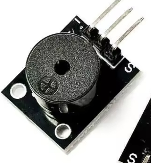

fegre
Voleur professionnel
Posté le 10-12-2025 à 10:26:17  profilanswer
C'est pas de ce côté en tout cas :lol:
Un truc dans ce style? https://rehost.diberie.com/Picture/Get/f/464083

Posté le 10-12-2025 à 12:00:47  profilanswer
t_juu a écrit :
ok merci
Erf, j'ai répondu trop vite hier soir, j'ai oublié le neutre [:tinostar]
Je suppose que les 3 fils du premier interrupteur sont dans la même gaine comme pour le deuxième ?
Il doit y avoir une boîte de dérivation (c'est possible que tout aille au tableau) dans laquelle arrive ces gaines ainsi que celle de l'applique existante. Dedans tu y trouveras la phase, le neutre et la terre.
Pour le connecteur à trois entrées c'est pour retour lampe, neutre et terre.
