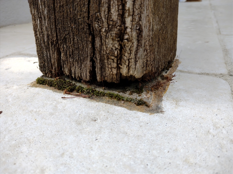

J'ai un poteau en bois qui soutient des poutres (en bois) d'une extension de la maison, dont la base est usée/rongée par l'eau...
https://rehost.diberie.com/Picture/Get/r/70853
Vous feriez quoi ? boucher le trou ? avec quoi ? Remplacer le poteau ($$) ? autrement ?

Perso je couperai la base pourrie du poteau puis j'installerai une platine réglable.
https://www.cazabox.com/10861-thickbox_default/pied-de-poteau-sur-platine-reglable-alberts.jpg
Mais je ne suis pas du métier donc attend d'autres avis. :o

Perso, je couperais un bout de ce bois pour le faire reposer sur un plot en métal en ayant avant étayer l extension. C est mon avis

Il faudrait déjà que tu vois s'il est attaqué en profondeur ou superficiellement (comme la photo semble le montrer). Tu donnes des petit coup de hachette pour enlever toute la partie en mauvaise état (cette masse ne supporte plus rien de toute façon).
Ça te donnera le diamètre encore bon. Tu pourras savoir à ce moment quoi faire.
Si la base est trop usé, ça se change mais le plus simple et le moins cher, c'est :
* de couper à X hauteur
* d'y fixer une platine en acier inoxydable (dit "pied de poteau" ).
* de couler un bloc en béton (tu peux utiliser les élément de pilier si tu veux pas faire un coffrage) sous la platine.
La charge sera transmis à la platine qui transmettra au pilier en béton puis au sol.
Pour les bois en extérieur, ça s’entretient pour éviter que l'eau bouffe le bois prématurément  :o
Message édité par andre1980 le 01-05-2022 à 19:01:37

Tu peux faire changer le poteau, aprés avoir installé un étai pour soutenir, et  mettre quelque chose a la base pour le protéger de l'eau (un enduit, ou autre chose) sinon ça risque d'être moche

merci pour vos réponses  :jap:
en effet, soit changer la base, soit le poteau semble le plus pertinent...
a noter qu on a récupéré la maison ainsi, et qu effectivement ce poteau n est pas bien protégé.
c est bien une maison, y a toujours un truc a faire :d :o

Tu coupé et tu mets un pied réglable comme dit au dessus. Changé le poteau en le laissant au sol, ça va faire pareil en x années.
Chez mes parents y'a eu le même soucis.
Choix retenu :
- Raccourcir le poteau pour virer toute la partie moisie
- Faire un socle en béton (un poil plus large que le poteau et sur 50 cm de haut histoire que le poteau soit hors eau)
- Entre le poteau et le socle une platine en acier (un peu comme celle au dessus mais non réglage)
EDIT : et chez mes parents c'est un des poteaux qui fait partie de la charpente/toiture.
Message édité par SnowBear le 02-05-2022 à 07:45:16

pas sur que ça soit très grave, le cœur n'est peut-être pas pourri.
Tu peux peut-être détourer proprement et mettre un mortier chaux/sable au pied pour éviter que l'eau stagne au pied, faire une sorte de faux soubassement en quelque sorte.
