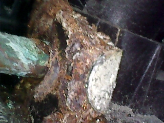

Bonsouar [:louisledeboucheur]

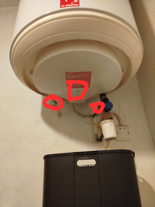

J'ai une fuite par le bas sur mon ballon d'eau chaude Atlantic : ça coule par le cache plastique de la sonde
Le problème c'est qu'il fuit uniquement quand l'arrivée d'eau générale est ouverte (normal), et même si je ferme l'arrivée d'eau située sur le groupe de sécurité, ça fuit quand même à fond en bas du ballon...
Comment c'est possible, le groupe de sécurité est mort ? Je savais pas qu'une vanne d'arrivée pouvait lacher comme ça :bounce:

La vanne 1/4 de tour du groupe de sécurité ne ferme que l'entrée d'eau dans le ballon, l'intérieur est toujours sous pression (~3-4 bar) tant qu'un robinet n'est pas ouvert jusqu'à extinction du flux d'eau après quelques secondes. Si un joint est un peu amoché avec le temps ou un début de fissure est présent sur la cuve par exemple, ça fuira même avec la vanne fermée. Âge du ballon ? Tof ?
Message édité par rosco le 17-12-2025 à 18:34:50

1. Coupe le courant du chauffe eau au tableau electrique.
n°73979365

joueur de ​flute
Posté le 17-12-2025 à 19:52:16  profilanswer
Plus de 10 ans, sans entretien évidemment  :o
Tof, je connais pas ce mot  :(
Il est coupé sur le disjoncteur ouais, d'ailleurs super idée d'avoir foutu le bordel électrique à cet endroit, genius design [:implosion du tibia]
Sinon, je le vide au cas où là, bonne idée ?

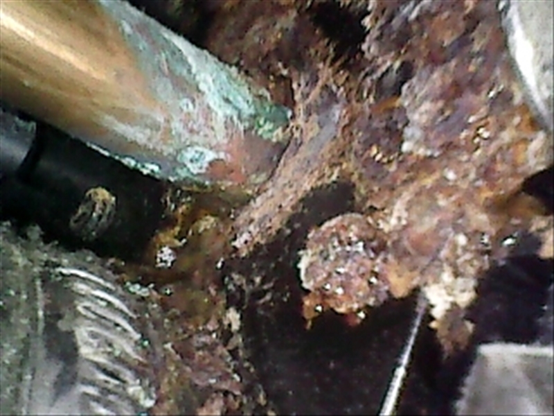

Bon là y a plus rien mais ça fuitait par tous les endroits entourés, goute à goute sur les joints des sorties/entrée et ça pissait comme une fontaine par le trou du cache plastoc au milieu
Et maintenant même vide, j'ai ouvert la valve de vidage et ça coule dans l'évacuation même avec la valve d'arrivée d'eau froide fermée :o
https://img.super-h.fr/images/2025/12/17/b14f96dc7402c38e73cf2f3fcfa9758c.md.jpg
https://img.super-h.fr/images/2025/ [...] 58c.md.jpg
La sortie de câble montée à l'envers [:gnub], le câble doit toujours sortir vers le bas. En plus juste à côté de la flotte histoire de pimenter un peu.
Ce n'est pas possible que 3 endroits différents soient impactés en même temps, il y a peut-être plein d'eau au dessus du couvercle et ça ruisselle par tous les tubes qui vont sous le capot et qui en descendent. T'as pas retiré le couvercle en plastique pour mieux voir ? C'est le mieux à faire pour y voir clair et sans vouloir être de mauvaise augure, ça pue un peu là :D
Message édité par rosco le 17-12-2025 à 21:36:35

joueur de ​flute
Posté le 17-12-2025 à 21:58:47  profilanswer
Bah vu comment ça pissait par l'orifice du cache plastique, je suppose que c'est rouillé/percé/peu importe
En regardant des vidéos sur les internets on découvre c'est que un vrai nid à merde calcaire à l'intérieur, incroyable :ouch:
Bref, je touche plus je laisse comme ça, c'est complètement vidé là et y a plus rien qui coule, je me suis déjà préparé à ma douche froide demain matin :o

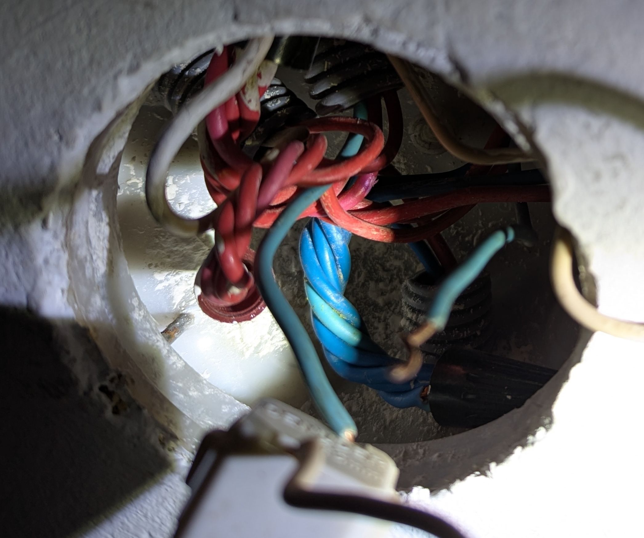

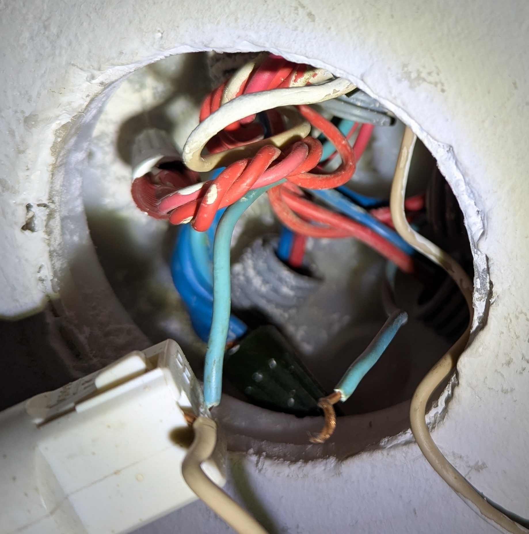

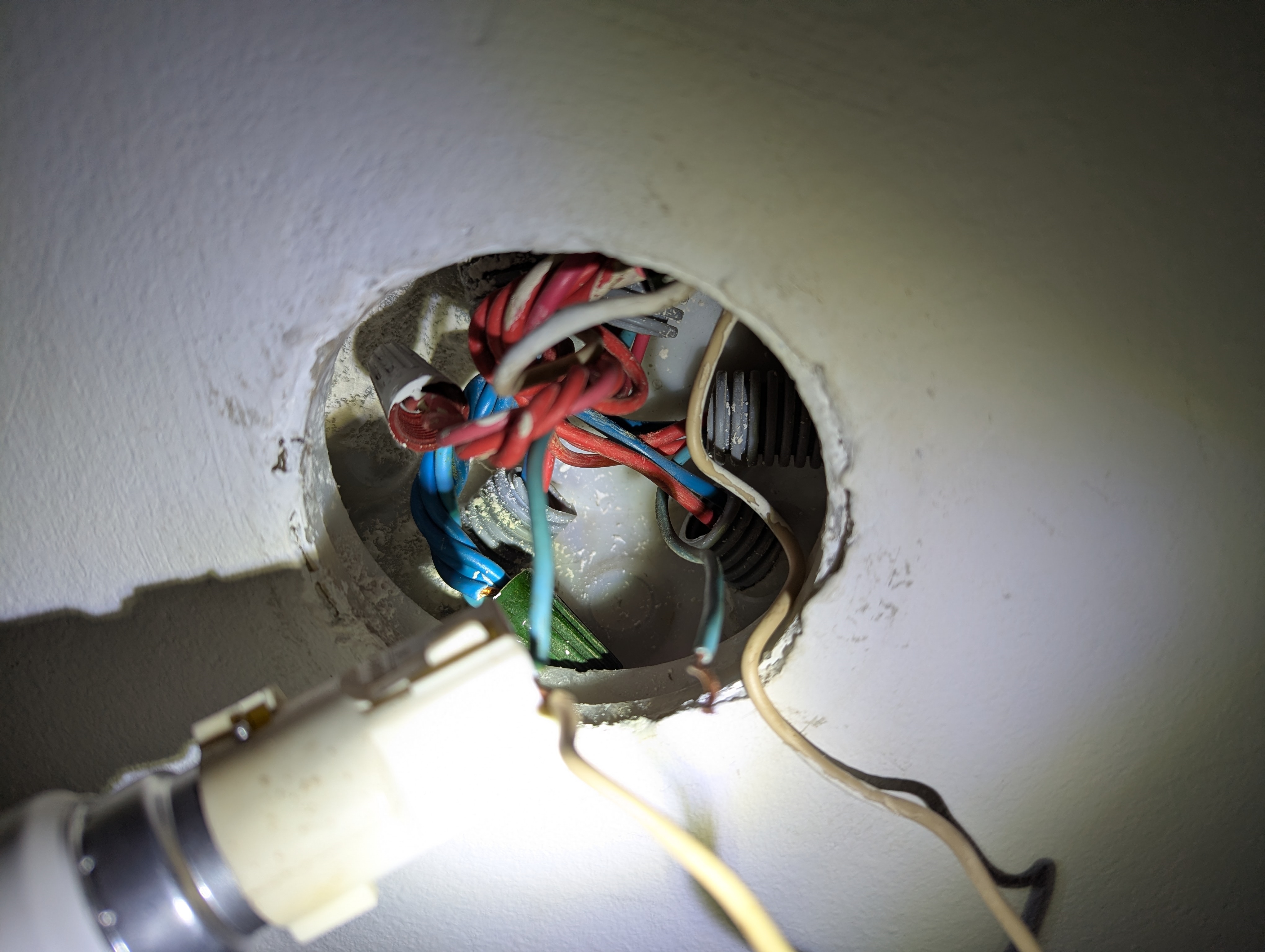

Personne ? [:sadnoir]
Comment je peux tester ce fil isolé ?
koskoz a écrit :
Cross-post ici, parce que finalement c'est plus du bricolage que de la rénovation [:greg2]
Je remets une pièce dans la machine suite à mes deux messages ci-dessous concernant mon souci de tension au plafond pour alimenter une ampoule.
J'ai eu un déclic en me souvenant que dans la pièce d'à côté, il y a un fil qui se balade dans la boite de dérivation de la pièce d'à côté :
https://rehost.diberie.com/Picture/Get/r/475037
https://rehost.diberie.com/Picture/Get/r/475038
https://rehost.diberie.com/Picture/Get/r/475039
La couleur a l'air d'être la même que le fil branché à la douille qui ne s'allume pas, dans l'autre pièce, faute de tension suffisante.
Il a l'air de se diriger vers la pièce d'à côté.
1) Est-ce que ça pourrait être la cause du manque de tension ?
2) Si oui, comment c'est possible sachant qu'il n'est relié à rien, il ne devrait pas du tout y avoir de tension [:transparency]
3) Si oui, à quoi est-ce que je le relis :??:
Edit : j'ai commencé par là où j'aurais du commencer si j'avais passé le niveau 1 en électricité : tester la tension au niveau de l'interrupteur qui contrôle l'ampoule au plafond qui ne fonctionne pas.
Résultat : après test de la tension entre la phase permanente (si je ne dis pas de connerie) de l'interrupteur de la pièce et le retour de l'ampoule (le beige) : j'ai 100V quand l'interrupteur est en position allumée.
J'en déduis donc que j'ai un problème avec cette phase permanente, en amont de l'interrupteur.
Message édité par koskoz le 18-12-2025 à 12:20:41

ryoo
Posté le 18-12-2025 à 14:56:42  profilanswer
Pour ton fil isolé, tu peux essayer de tirer dessus par à-coup pour voir si ça fait bouger le fil du côté du luminaire en défaut. Il a l'air d'être sortir d'un de ces connecteurs à ressort.
Tu peux aussi prolonger le fil bleu avec un Wago pour vérifier s'il y a une continuité avec le fil de neutre de ton luminaire avec le multimètre.
Dans les deux cas c'est à faire hors tension.
Quant à tes relevés qui fluctuent, ça me fait penser à une tension induite, mais tu ne peux pas faire ta mesure comme tu l'as fait sur l'interrupteur (tu faisais ton relevé uniquement sur la phase).

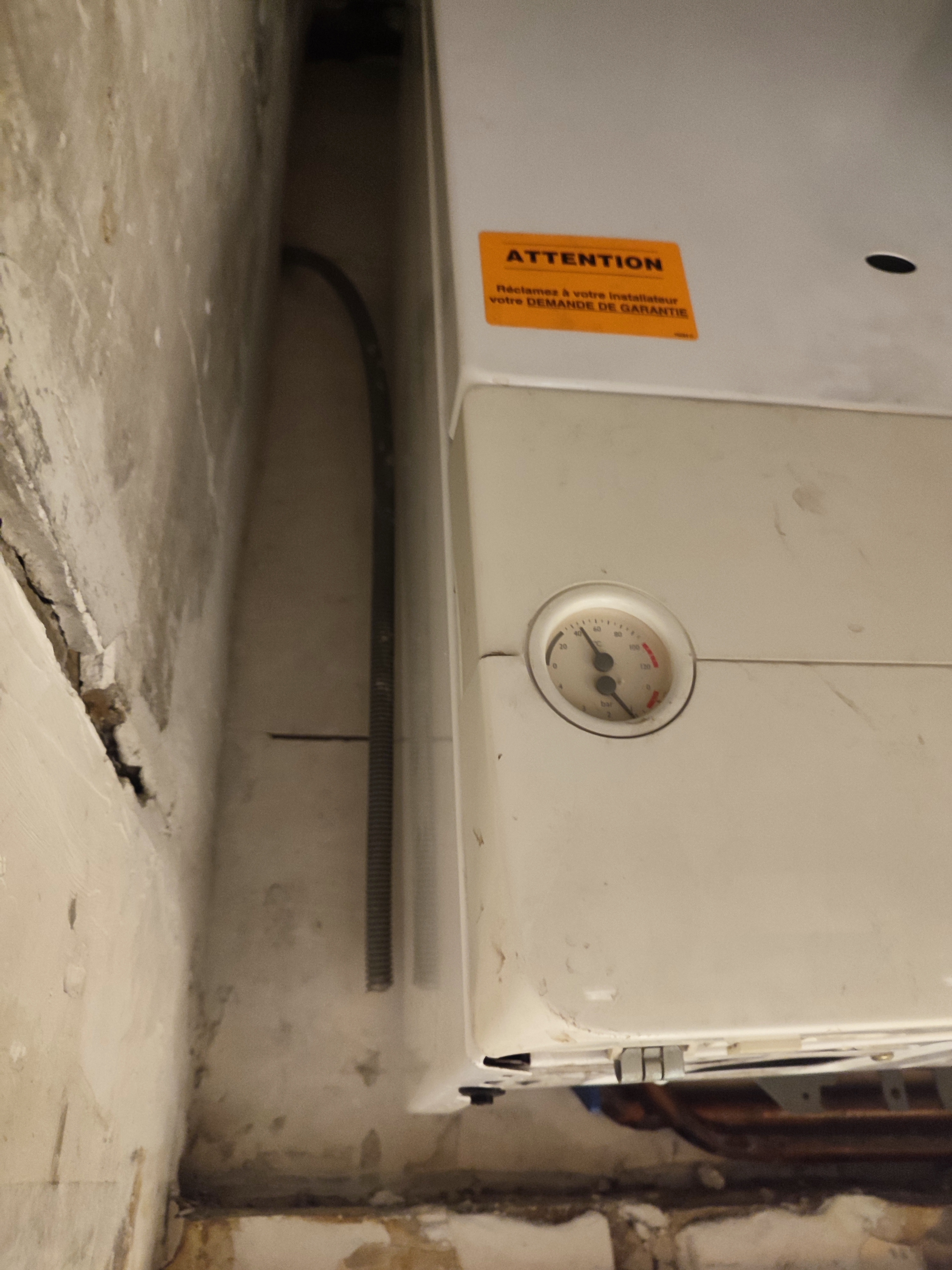

Trouvé l'origine de la fuite de ma chaudière :D
https://rehost.diberie.com/Picture/Get/r/475815
Laison clapet inverseur / tube vase expansion
Sans doute un miserable joint à changer.
Problème, la chaudière est quasi collée au mur d'un côté, j'ai 15 cm, de quoi passer une caméra endoscopique mais pas plus... Je me sens pas demonter l'ensemble...
https://rehost.diberie.com/Picture/Get/r/475816
Message édité par nasdak le 18-12-2025 à 19:47:35
n°73985298
SaintBol
Énergie: 385kcal / 100g
Posté le 19-12-2025 à 00:39:53  profilanswer
On dirait un peu les photos de l'intérieur du réacteur nº4 de Tchernobyl...  [:transparency]  [:fly_66]

J'hésite a commander juste le joint (dur à trouver) ou l'ensemble tuyau, clip, joint a 50€
Sachant que je dois passer par le côté gauche là...
https://rehost.diberie.com/Picture/Get/r/475918
Message édité par nasdak le 19-12-2025 à 08:50:02

Kingus 4300 a écrit :
Ca a failli m'arriver le mois dernier, mais j'ai vu la fuite de la cuve et coupé le disjoncteur avant. 37 ans le chauffe eau, je peux pas trop lui en vouloir :o
https://rehost.diberie.com/Picture/Get/r/448126
https://rehost.diberie.com/Picture/Get/r/448127
https://rehost.diberie.com/Picture/Get/r/448128
Petit déterrage mais je rouvre le topic a cette page et je commence à paniquer du fait d'une fuite d'eau dans mon circuit de chauffage.
D'après HFR ( https://forum.hardware.fr/forum2.ph [...] #t73382646 ) , c'était soit la vanne quart de tour de branchement réseau, soit l'échangeur du cumulus.
Possible que ça éclate dans ces conditions ?  [:kzimir]
Et du coup, c'est quoi le choix pour un CE elec pour une famille de 5 ? (marque, volume, technologie.... ?
Message édité par Jay Kay le 19-12-2025 à 09:15:13

La méthode écoloradin c'est trouver un cumulus classique 200L seconde main sur leboncoin, avec tous les gens qui installent du thermodynamique tu peux en toper à vil prix. Si tu es dans une région où l'eau est pas dégueulasse, y'a des chances que tu en trouves un en bon état.
Vaillant, Sauter, Ariston, Atlantic et De Dietrich sont de bonnes marques.
Profites-en pour regarder les aides locales à l'installation de chauffe-eau solaires thermiques. Je me rappelle avoir fait un audit par chez moi y'a quelques années et toutes aides cumulées ça me revenait à genre 100 balles (mais la région aidait fort fort à l'époque), j'avais pas donné suite parce que plein de raisons, mais techniquement c'est pas super complexe à mettre en place et assez au point (panneaux solaires, ballon dédié, et ballon secondaire classique en cas de production insuffisante).
Themodynamiques j'y connais rien mais ça coûte des organes même avec les aides.
Ensuite ça dépend aussi de ton abo électrique, il y a des solutions pour optimiser.
n°73985995

Jay Kay a écrit :
(je suis en tempo)
Y'a plusieurs manières de faire avec un CE élec :
- tu as des heures creuses (ton cas) : il chauffe la nuit uniquement, faut donc tenir la journée avec la réserve > grosse capacité nécessaire si grande famille.
- tu as pas d'HC (comme moi) : marche constante, il réchauffe son eau après chaque usage > capacité modérée suffisante. Après, c'est valable seulement si les 5 personnes prennent la douche à des horaires différents :o Ce qui est le cas chez moi. Déjà on est deux en temps normal, et quand on reçoit pendant les vacances, ça peut se doucher à tout moment de la journée. Donc quand notre 200L aura claqué, on mettra plus petit (100L) et d'une certaine manière l'eau chaude sera "illimitée". Ca coûte pas plus cher en conso élec qu'il s'allume plein de petites fois par jour, plutôt qu'une grosse la nuit.
Je parle de douches et pas de bains, parce que si bains il y a, un 100L c'est très juste :o
Message édité par Daphne le 19-12-2025 à 10:11:27
