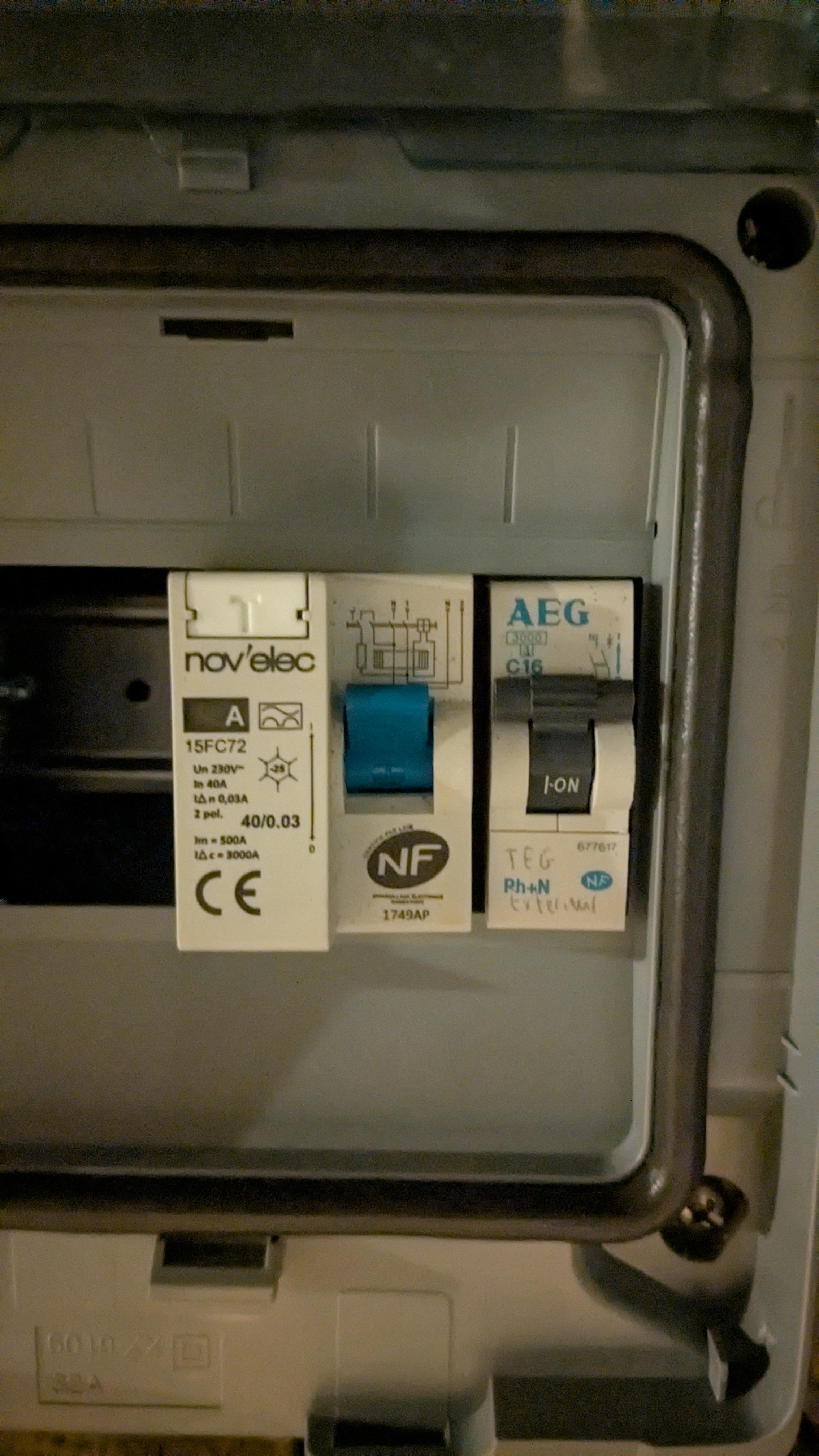

tails38 a écrit :
Quel est le soucis vous préférez le terme interrupteur-sectionneur ?
Outre l'aspect dégueulasse et en vrac :
- neutre commun à priori (il n'est pas présent sous le diff)
- un V/J n'est pas connecté
- un fil bleu connecté avec un brun sans bague pour dire qui fait quoi
- possiblement la hauteur du tableau (en fonction de la HSP)
- l'absence de protection pour le TS comme souligné par libussa
- le collecteur de phase en guise de bornier de terre
- le manque de professionnalisme de l'électricien qui a refait l'intégralité de l'installation sans prendre la peine de refaire ça correctement.
Et j'en oublie certainement...
Piaf :
Je parles de la première partie, quant aux deux autres gugus tout est dit.
Message édité par ryoo le 15-12-2025 à 12:04:53
Posté le 15-12-2025 à 12:01:13  profilanswer

grotius
Posté le 15-12-2025 à 13:02:33  profilanswer
Piaf :
Le tableau à coté de la descente des eaux usées faut aimer le risque aussi.
n°73968865
Harrrrg
Beeeeuuuuurrrrrkkkkkk!
Posté le 15-12-2025 à 13:05:39  profilanswer
C'est à côté, pas dessus... [:zedlefou:1]
n°73969120
ryoo
Posté le 15-12-2025 à 13:56:44  profilanswer
C'est pas ce qui me dérange le plus, si les collages sont fait correctement il n'y a pas de risque de fuite (modulo une connerie humaine bien sûr).
Mais oui il pourrait être plus loin.
n°73969198
grotius
Posté le 15-12-2025 à 14:43:34  profilanswer
Certes mais si tu as une rupture ou une fuite l eau va ruisseler le long de la colonne avec un effet de dispersion à chaque passage de sol.  Les fuites c est deja galère, + tableau mouillé c est la totale.  Suffit de cloisonner un peu.
n°73969774
libussa
Posté le 15-12-2025 à 16:49:27  profilanswer
Piaf :
Tain J'avais même pas vu ça  :sweat:
Une raison pratique de faire ça ? À défaut d'une raison valable...)
Sachant que l'arrivée Enedis est juste là...
n°73969929
electrocut
Posté le 15-12-2025 à 17:24:05  profilanswer
Comment le différentiel pourrait fonctionner, si neutre + phase ne sont pas connectés ? (afin de justement pouvoir mesurer le courant différentiel phase - neutre ...).  :??:
n°73970024
ryoo
Posté le 15-12-2025 à 17:44:51  profilanswer
Aucune, ça donne juste l'impression d'un remplacement à l'identique avec disjoncteur (ils ont l'air neufs).
Et le diff c'est pour vendre.
Ça reste une supposition, mais je ne vois pas d'autres explications :sweat:
Piaf :
Ça serait bien d'avoir une photo du dessus des modules pour voir si les peignes sont bien présents.
Effectivement il ne peut pas faire son taf, il sert juste à couper la phase à priori.
Message édité par ryoo le 15-12-2025 à 17:47:49
n°73970902
Natopsi
☄️Just end it already!☄️
Posté le 15-12-2025 à 21:30:29  profilanswer
Il ne peut qu'y avoir bricolo sur le peigne en haut au niveau du 1° DJ (là ou on voit les vis des bornes) et la phase en bas du diff. qui n'est reliée à rien. Sinon le différentiel passerait son temps à sauter.
D'ailleurs je me demande si c'est pas du téléphone ou autre basse tension en gris coincé entre le tableau et le plafond à 1cm de la puissance :o
Edit: ah non y'a un 2° fil marron qui viens d'on ne sais où qui arrive planqué derrière les autre en base de l'interdif à priori :o
Message édité par Natopsi le 15-12-2025 à 21:33:05

n°73971103
ryoo
Posté le 15-12-2025 à 22:09:53  profilanswer
Ah y a un peigne, faudra que je regarde la photo sur le pc. Je verrai peut-être mieux que sur le téléphone :D
Mais après ça reste beaucoup de suppositions basée sur une seule photo, l'idéal serait de pouvoir mettre les mains dedans pour constater l'ampleur du merdier.
n°73971156
libussa
Posté le 15-12-2025 à 22:27:07  profilanswer
Alors en fait ya bien un 2e fil, c'est l'angle de la photo qui était trompeur
https://i.imgur.com/OL7s58el.jpg
[:neernitt]
La bobine de bleu avait dû rester au dépôt  :O

ryoo
Posté le 16-12-2025 à 06:26:43  profilanswer
 [:neernitt]
Arf, tout comme le scotch bleu :o
Au moins c'est pas un neutre commun, c'est déjà ça.
Piaf :
Au final c'est (en théorie) moins pire qu'il n'y paraît.
Perso je regarderai pour mettre un tableau 2 rangées histoire de gagner en place histoire d'ajouter le disjoncteur pour protéger le TS, de positionner les fils correctement avec ajout de scotch sur les fils qui ont besoin d'être bagués.
Éventuellement revoir la position du tableau quitte à utiliser  l'emplacement d'origine pour y mettre une grosse boîte de dérivation étanche si besoin de prolonger les circuits. La longueur limitante sera celle de la liaison avec le TS, celle-ci je ne la prolongerai pas.
Message édité par ryoo le 16-12-2025 à 06:38:03

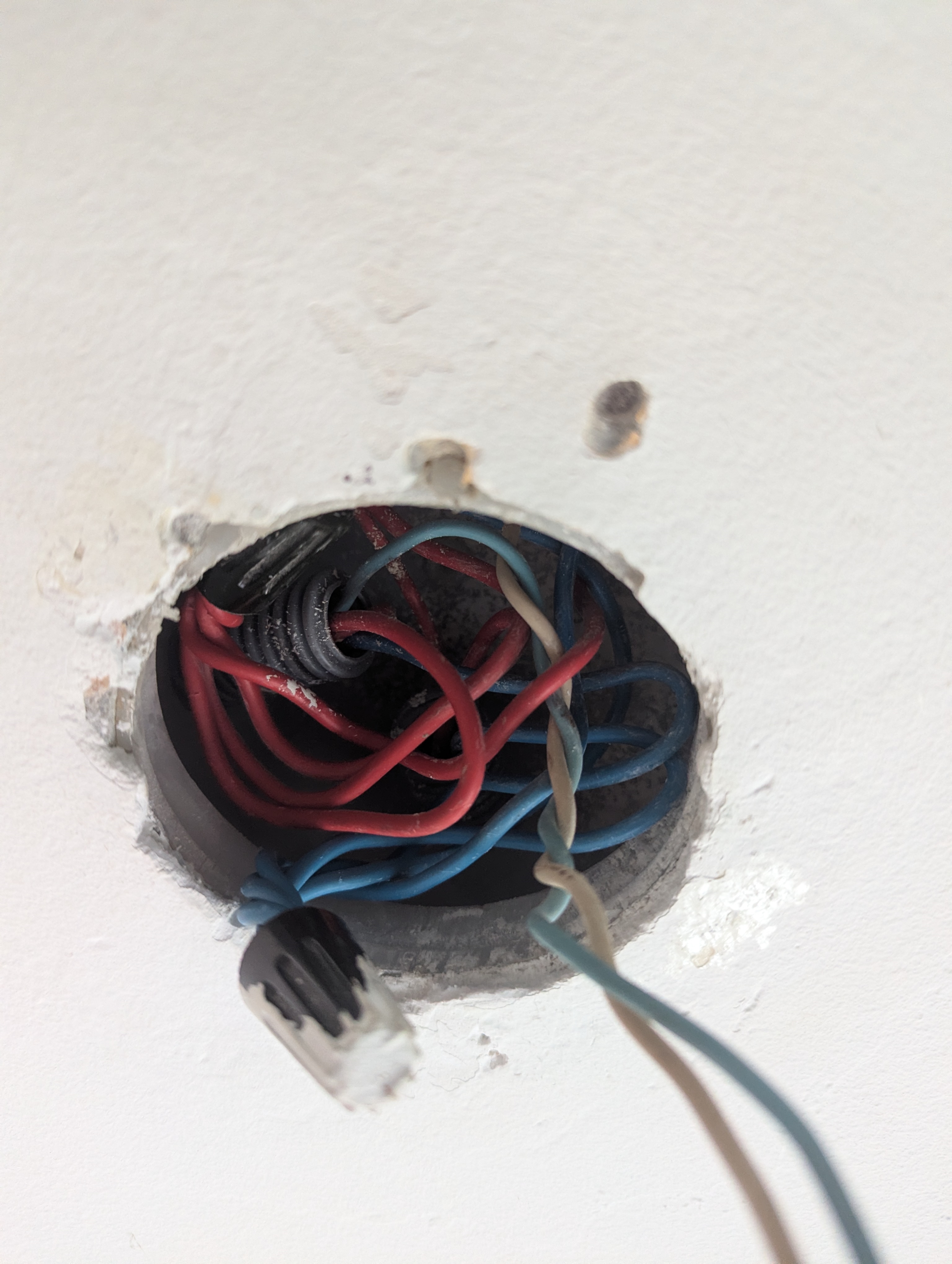

Posté le 16-12-2025 à 10:17:07  profilanswer
Cross-post ici, parce que finalement c'est plus du bricolage que de la rénovation [:greg2]
Je remets une pièce dans la machine suite à mes deux messages ci-dessous concernant mon souci de tension au plafond pour alimenter une ampoule.
J'ai eu un déclic en me souvenant que dans la pièce d'à côté, il y a un fil qui se balade dans la boite de dérivation de la pièce d'à côté :
https://rehost.diberie.com/Picture/Get/r/475037
https://rehost.diberie.com/Picture/Get/r/475038
https://rehost.diberie.com/Picture/Get/r/475039
La couleur a l'air d'être la même que le fil branché à la douille qui ne s'allume pas, dans l'autre pièce, faute de tension suffisante.
Il a l'air de se diriger vers la pièce d'à côté.
1) Est-ce que ça pourrait être la cause du manque de tension ?
2) Si oui, comment c'est possible sachant qu'il n'est relié à rien, il ne devrait pas du tout y avoir de tension [:transparency]
3) Si oui, à quoi est-ce que je le relis :??:
koskoz a écrit :
Je remets une pièce dans les luminaires, mais cette fois côté électrique.
On a une ampoule qui a soudainement arrêté de fonctionner.
Après test de l'ampoule et de la douille de chantier dans une autre pièce, les deux fonctionnent parfaitement.
J'ai donc testé le courant en sortie des deux fils : 75 volts [:pingouino]
Qu'est-ce qu'il se passe ?!
Je me demande si l'arrêt de cette ampoule ne coïncide pas avec la mise sous tension de notre chaudière [:transparency]
koskoz a écrit :

A quoi peuvent bien servir tous ces fils ?
D'ailleurs, pour ceux qui se rappellent mon souci avec une des arrivée électrique pour brancher un luminaire dans une de mes pièces, qui ne sortait que 130V (la dernière mesure est de 80V... [:quardelitre] ), est-ce que ce bordel de fil ne serait pas une piste à étudier ?
https://rehost.diberie.com/Picture/Get/r/441533
https://rehost.diberie.com/Picture/Get/r/441535
J'ai quand même démonté l'interrupteur par acquis de conscience, mais je n'ai pas encore ouvert le tableau électrique.

salut, je suis en train de refaire un mini tableau sous ma terrasse hyper humide, y'a de l'oxydation partout sur l'ancien tableau non étanche.
En remontant dans un nouveau tableau étanche je constate que sur la ligne l'interrupteur ne fait pas la même taille que les disjoncteurs, et donc les peignes ne peuvent pas relier tout ça. Ils avaient mis en place un pontage avec du multibrin entre l'inter et le premier disjoncteur, puis le peigne pour relier tous les disjoncteurs.
=> La solution propre serait de racheter un inter de la même taille?

Généralement, il faut tous les éléments de la même marque, voire de la même gamme, car l'emplacement des trous pour les peignes ne sont pas standardisés et sont rarement au même endroit pour avoir un peigne tout du long (ça serait trop facile et ça te contraint à rester chez un seul fabricant), d'où l'obligation de ponter en filaire si on a des modules de marques différentes notamment. Donc à toi de voir ce que t'as dans ton tableau (tof ?) et si c'est du vieux, y a peu de chances de tomber pile poil avec un nouveau inter diff (en + ça peut être alimenté par le bas ou par le haut selon les modèles). Ponter en filaire n'est pas un souci si on le fait bien, c'est parfaitement autorisé, c'est juste un peu moins "propre" visuellement.

je n'ai que celle là sous la main, globalement tous mes disjoncteurs sont des AEG, là j'en ai branché qu'un seul via le pontage
ça fait moche de faire pontage + barrette dans le premier slot mais y'a pas d'autre choix donc
https://rehost.diberie.com/Picture/Get/r/475308
Dans l'idéal il me faudrait un inter diff AEG, mais je n'en vois qu'en couleur rouge alors que tous les miens sont en bleu, surement une gamme différente ou très vieille génération (?)
donc si c'est autorisé je vais rester sur ça, ça m'économisera ~30€ d'inter diff (et dans l'autre sens si je rachète tous mes disjoncteur en novelec ça doit être similaire niveau prix)

Oui, soit il faut tous les changer dans une gamme donnée pour avoir le peigne qui s'enfiche partout correctement, soit laisser comme ça. Le seul truc à prendre en compte c'est de mettre effectivement du fil multibrins dans la même cage qu'une broche de peigne pour avoir un bon contact général lors du serrage, les multiples brins se plaçant seuls pour avoir un maximum de surface de contact contrairement à un fil rigide qui peut éventuellement ne pas toucher correctement, c'est d'ailleurs inscrit sur les différentiels Schneider il me semble quand on n'a pas le choix que de ponter en filaire à partir d'un peigne.
