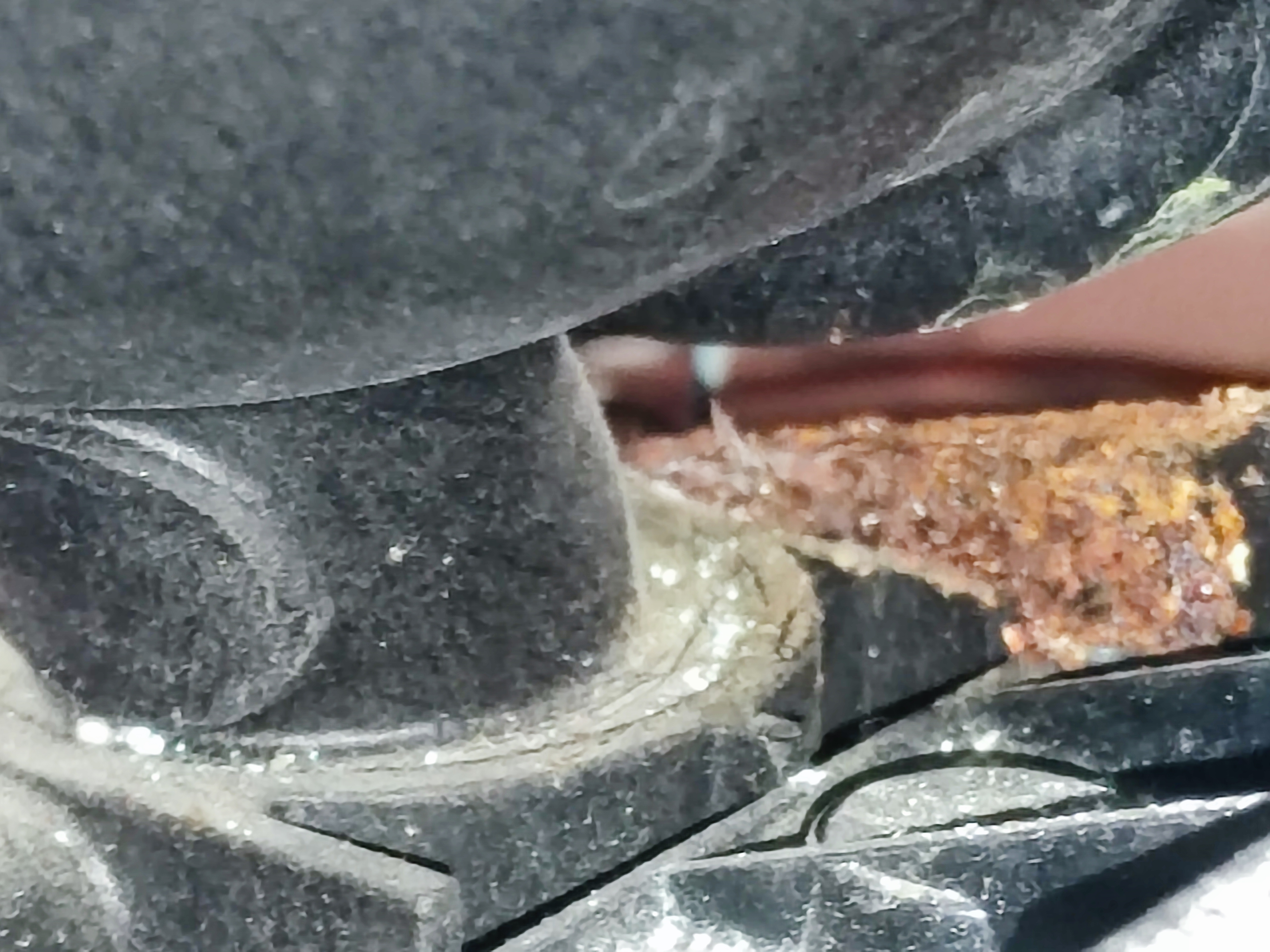

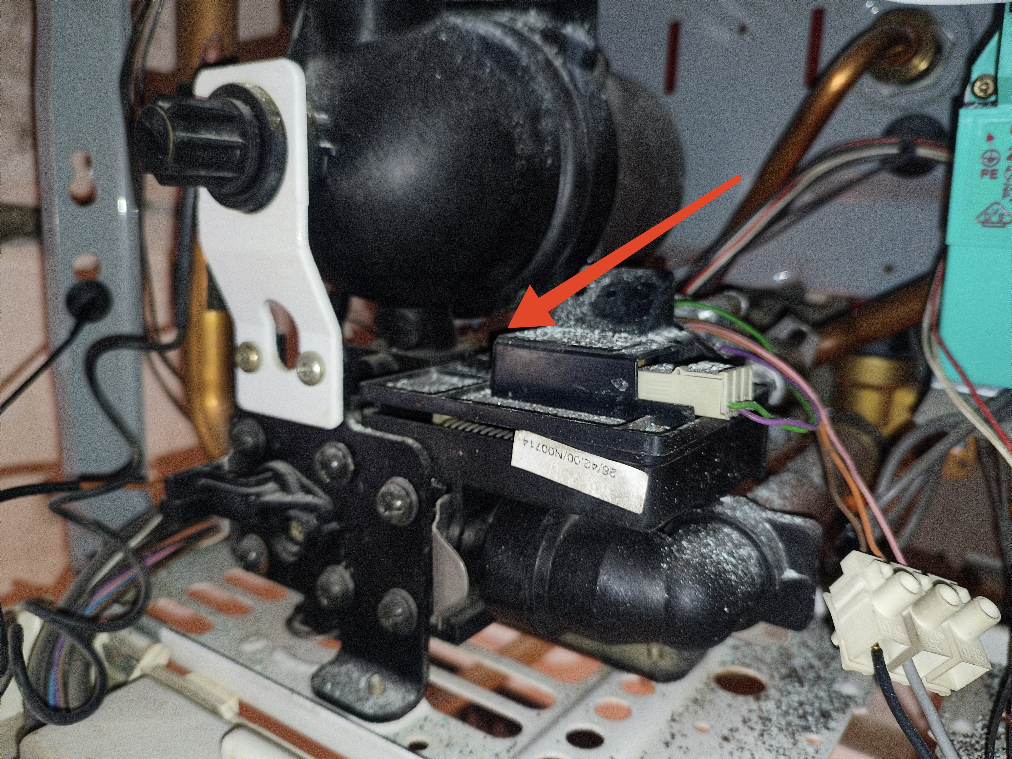

Bon sang je pensais avoir réglé mes soucis de chaudière en regonflant le vase et j'ai commandé une vanne et un disconnecteur pour remplacer ceux qui fuient (130€...)
Et ce matin des gouttes à un autre endroit, je regarde dans la chaudière, impossible de voir des gouttes ailleurs que sur la plaque du bas mais j'ai des traces de corrosion tout autour du machin situé sous le circulateur...
Rip ?

Posté le 06-12-2025 à 10:52:56  profilanswer
Photo plus large ?
Un petit coup d'aspi avec un pinceau ferait pas de mal.  :)

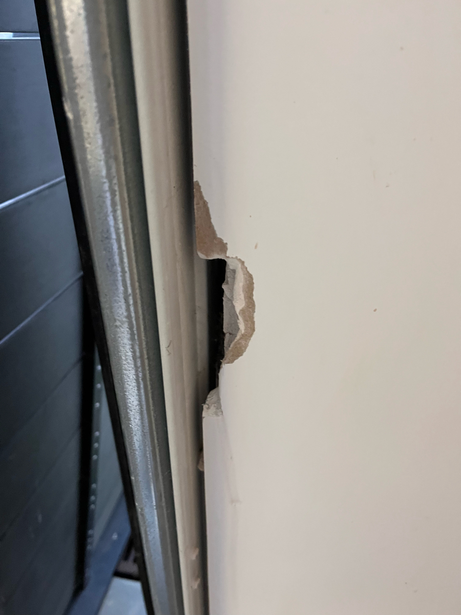

J’ai abîmé mon placo le long du support de ma porte de garage. Quelqu’un peut m’expliquer comment réparer ça dans les règles de l’art comme on dit.

Boucher au map, poncer, enduit fin, poncer, enduit fin, poncer etc etc et finir par peindre.

Combien de fois il faudra dire qu'avec du placo dans le garage, on va forcément rencontrer ce genre de souci !!  [:edwy:5]
Le MAP, c'est compliqué à poncer. Et pour un garage je ne m'emmerderait pas avec de l'enduit fin, sauf si j'en ai qui traîne dans le coin.
