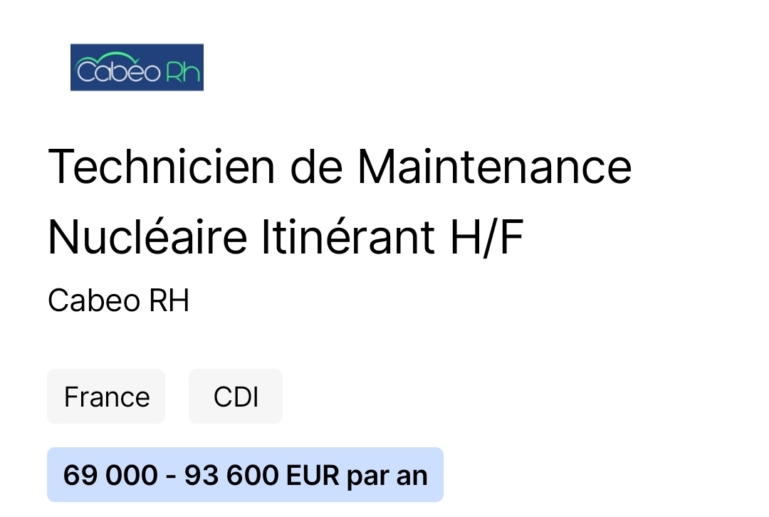

On en est tout a fait capable.
La corrosion sous contrainte a été réparé plus rapidement que prévu.
Si on met les moyens, si il y a un réel objectif industriel rien n'est impossible. On parle de faire une centrale nucléaire. C'est rien d'autre qu'une grosse cocotte minute. Il fait arrêter la branlette sur l'EPR avec des contraintes débiles pour faire plaisir aux Allemands, dont on n'a pas besoin en France. D'où l'EPR2.
Avec ce genre de raisonnement défaitiste, il n'y aurait jamais eu de concorde, TGV, parc nucléaire Français...
On demande de construire seulement 6 EPR2 regardez ce qui a été fait pour le parc classique. La France partait de zéro.
https://rehost.diberie.com/Picture/Get/r/198715
Et les salaires sont attractif.  :O
https://rehost.diberie.com/Picture/Get/r/198716

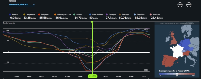

gurucinta
Good enough is perfect
Posté le 30-07-2023 à 15:18:57  profilanswer
LeGrandMatheux a écrit :
C'est là où ça me fait peur, après je crois savoir que la/les grilles électriques de toute l'Europe sont interconnectés, mais pour donner un ordre de grandeur réaliste, 6 ans ? 8 ans ? 12 ans ? Je ne fais confiance à aucun planning officiel.
Oui, les réseaux sont interconnectés, mais la puissance maximale des liaisons est faible et ne permet pas l’équilibre ; sinon il n’y aurait pas ces différences de prix entre France-Allemagne ou Suisse-Italie:
https://rehost.diberie.com/Picture/Get/f/198740
https://www.rte-france.com/eco2mix/ [...] -de-marche
Par ailleurs les prix pour un même pays varient de plus de 100 € entre 14h et 20h. Cela devrait permettre aux inventeurs de batteries de faire fortune.
:jap: aucun je comprend mieux le problème et le sentiment d'urgence.

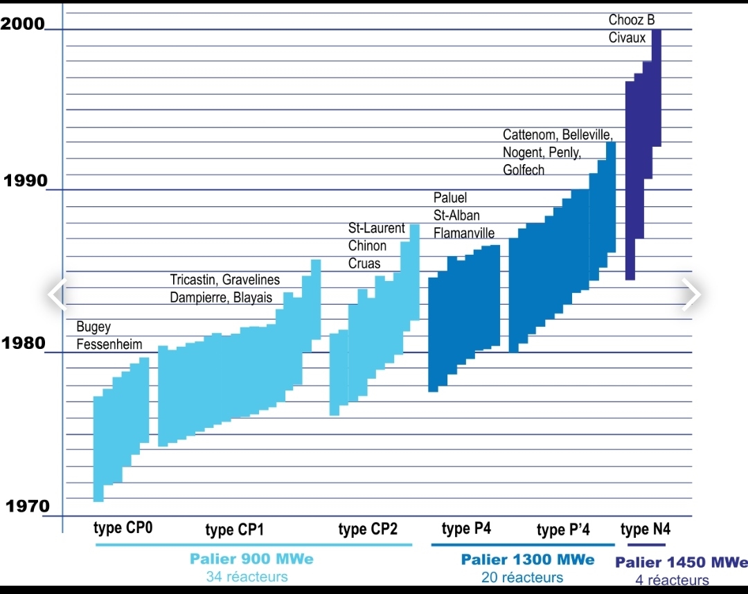

Animateur
Posté le 31-07-2023 à 11:39:39  profilanswer
Je vois que la dernière (graph posté par dje33) donc le réacteur numéro 2 relié au réseau c'est la centrale de civeaux, 10 ans.
1980 : Décision d'implanter une centrale nucléaire à Civaux[6].
1981 : Création de la Commission Locale d'Information (CLI).
1984 : Signature du Décret d'Utilité Publique.
1985 : Obtention du label « Grand chantier », label est décerné à toute construction déclarée d'utilité publique qui nécessite des mesures d'accompagnement et d'accueil.
1987 : Obtention du permis de construire.
1988 : Début de la coulée des bétons de la tranche 1.
1997 : Premier couplage au réseau de la tranche 1.
1998 : de mai 1998 à mars 1999, arrêt de la tranche 1 pour réparation de fissures sur un coude de la tuyauterie du circuit de refroidissement à l'arrêt. Une réparation similaire est effectuée sur toutes les tranches du palier N4 (Chooz et Civaux).
1999 : Premier couplage au réseau de la tranche 2.
Ça vous semble possible ? Dans ma maigre expérience quand un projet industrielle de ce type dépasse ~10 ans ça devient dangereux (les choses autours changent évoluent trop vite, ça prend du retard, le management change / change de directions, des gens bien sûr se cassent comme à dit Hisvin... )
2023-> 2033 c'est sur donc ?
n°68917094
cartemere
Posté le 31-07-2023 à 11:42:37  profilanswer
pour moi, aujourd'hui, non
on va se taper 10 recours chaque année, par des associations d'escrolo qui vouront mettrent des centrales à gaz à la place du nuke  [:spamafote]
la zone d'implantation sera squatée
les fournisseurs vont subir des pressions, se faire vandaliser leur équipement, etc.
 [:spamafote]
on a déjà des vergers de pommiers qui se font saccager car l'agriculteur abandonne le bio faute de débouchés
n°68917110

n°68917132
Stormlord9​7
Posté le 31-07-2023 à 11:46:59  profilanswer
Oui, ce sera difficile et tu auras des tas d'imprévus et de difficultés, surtout sur la première tranche. Je pense que ce qu'on va gagner avec la simplification des procédures préalables à la construction, on le perdra avec les impondérables d'une nouvelle tête de série. L'un dans l'autre ça ne devrait pas si mal se passer que ça non plus maintenant que les industriels ont une vraie visibilité long terme et que le REX des autres EPR est absorbé. Bref, impossible de te donner une date, mais les conditions paraissent réunies et nous n'avons plus le choix.

n°68917537
grotius
Posté le 31-07-2023 à 12:57:58  profilanswer
Clairement pas. Dans le plan initial il est prévu une construction en 105 mois soit plus vite qu en Chine, peu probable pour une tete de série en bord de mer en plus.
Plutôt 2039/2044 si pas d accident industriel type FLA3
Ou une centrale pile sur la frontière, connectée à deux réseaux, qui permettrait de tirer parti de la rente de congestion :o
