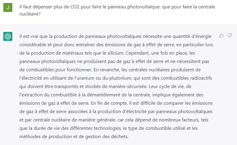

si GPT, ça produit du méthane donc des GES !  [:brischri:2]
