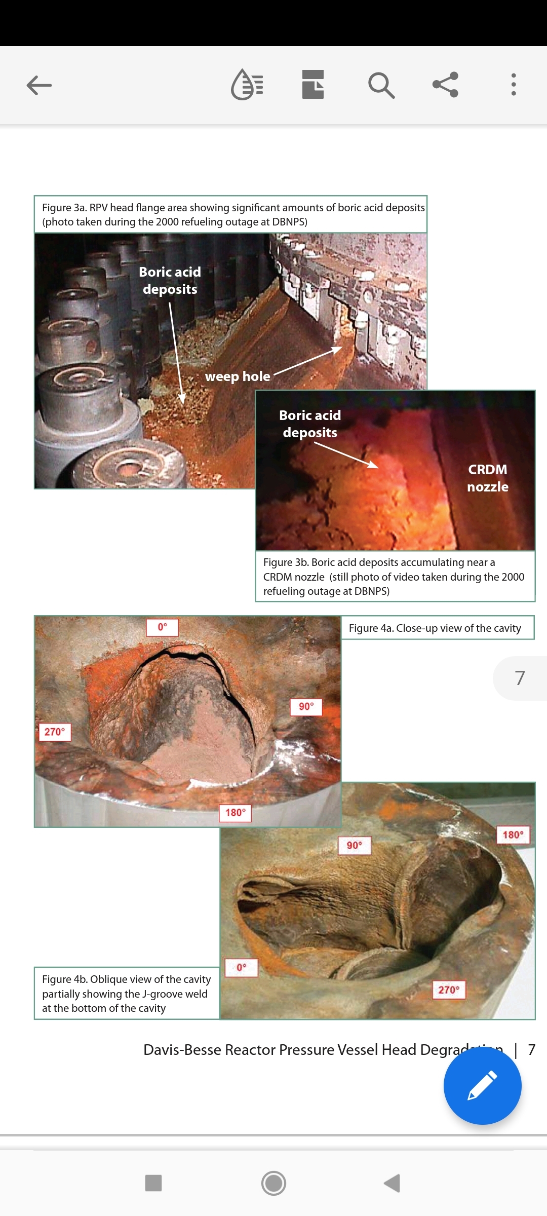

 Je ne sais pas si vous en avez déjà parlé ici mais personnellement j'aurais aimé savoir pourquoi seules les centrales françaises sont affectées par cette corrosion sous contrainte, si quelqu'un a une explication ou peut me dire si je peux espérer trouver ce que je cherche sur ce sujet, merci d'avance.
C'est un phenomene connu deja depuis un moment et ca a deja touche d'autres reacteurs que les REP francais par la passe.
La degradation la plus importante/connue avant nos REP EDF c'est celle de la centrale de Davis-Besse aux USA en 2002 =>
https://www.nrc.gov/docs/ML0824/ML082490129.pdf
https://i.imgur.com/6vLsDey.png
on est pas passe loin d'une brèche directe dans le couvercle de cuve [:tinostar]
Découvert par un technicien lors d'une inspection random lors d'un arrêt de tranche. [:tinostar]
The remaining thickness of the RPV
head in the wastage area was found to be approximately 3/8 inch. This
thickness consisted of the thickness of the stainless steel cladding
on the inside surface of the RPV head, which is nominally 3/8 inch
thick. The stainless steel cladding is resistant to corrosion by boric
acid, but it is not intended to provide structural integrity to the vessel. Failure of the stainless steel cladding would have resulted in a
loss-of-coolant accident (LOCA). The LOCA would have resulted in
actuation of the plant’s emergency systems.
il restait 9,5mm d’épaisseur au niveau le plus fin de la paroi... Soit juste l’épaisseur de la couche d'acier inox déposée sur la face interne de la cuve et du couvercle. [:er dehy:1]
Ca a pris tout le monde par surprise et du coup on y prête beaucoup plus attention depuis. Ca a mené a tout un tas de changements au niveau des regles de la NRC vis a vis des inspections etc.
Incident level 3 sur l’échelle INES.
Message édité par Dæmon le 10-01-2023 à 21:41:17
n°67619670

Réponse sérieuse.
Les seules centrales touché sont les centrales françaises de 1300MW. Elles ont un design particulier et ce design serait en partie responsable du problème de corrosion sous contraintes. Ce serait a cause de la géométrie de certaines tuyauterie.
Les autres centrales dans les monde n'ont pas ce design. C'est un model typiquement français.
Réponse troll.
Les autres pays ne font pas ce type de contrôle. Donc impossible de détecter ce problème.  [:arantheus]
n°67619690
dje33
Posté le 10-01-2023 à 21:47:55  profilanswer

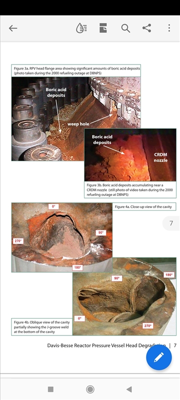

Ils ont remplacé ou réparer le couvercle ?
Il y a des photos sympa dans le PDF.
https://rehost.diberie.com/Picture/Get/r/127928
Message édité par dje33 le 10-01-2023 à 21:55:08
Remplacé il me semble. Ils ont achete un couvercle venant d'une centrale équivalente déjà arrêtée.
https://en.wikipedia.org/wiki/Davis [...] _head_hole
The resulting corrective operational and system reviews and engineering changes took two years. Repairs and upgrades cost $600 million, and the Davis–Besse reactor was restarted in March 2004.[24] To replace the reactor vessel head, FirstEnergy purchased one from the mothballed Midland Nuclear Power Plant in Midland, Michigan.[25]
https://www.nrc.gov/reactors/operat [...] tg-sum.pdf

Corrosion sous contrainte, je ne vois pas où est la contrainte dans le couvercle de la centrale US...
A tout hasard la pression du primaire? [:dawa]
Edit: combiné avec l'acide borique injecté dans le primaire.
Message édité par Dæmon le 10-01-2023 à 22:19:36

Dæmon a écrit :
a tout hasard la pression du primaire? [:dawa]
edit: et aussi l'acide borique injecte dans le primaire
C'est local, pourquoi 1 seul endroit ?

C'est un phénomène qui se produit au niveau des soudures. Peu être une soudure un peu moins bonne.
Dans les morceaux découpés cet été, il y avait des partie parfaite sans aucun défaut.
Parce que a cet endroit la il y avait peut être une tension résiduelle dans l'acier venant de la fabrication rendant l'acier plus susceptible de former une petit fissure qui a permit une petite infiltration d'eau primaire borée = corrosion sur la face externe de la cuve. Il y a des photos dans le pdf du rapport de la NRC que j'ai poste:
https://i.imgur.com/iwOoGPd.png
