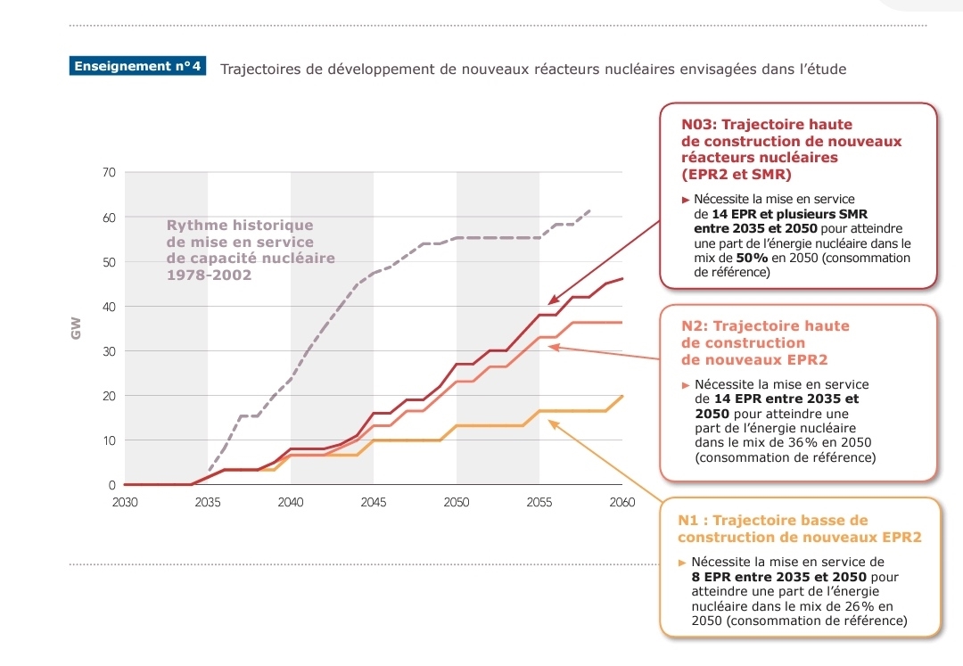

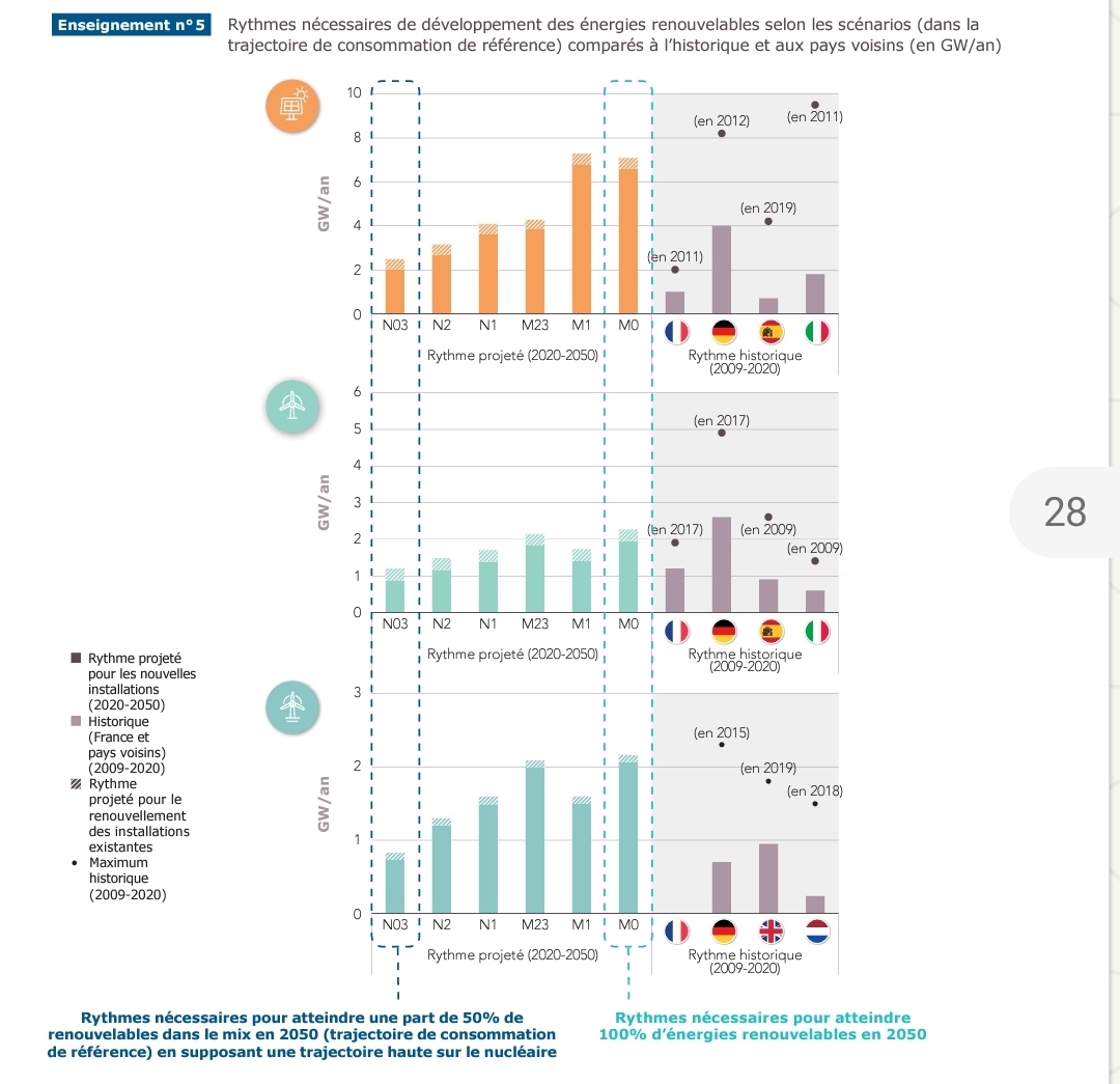

Extrait du rapport RTE
Sur le rythme de construction des centrales nucléaires c'est bien moins rapide que ce qui a déjà été fait.
https://rehost.diberie.com/Picture/Get/r/96044
Sur les EnR c'est beaucoup plus rapide que ce qui a déjà été fait.
https://rehost.diberie.com/Picture/Get/r/96045
Sur LinkedIn Janco a répondu à une partie des questions.
https://www.linkedin.com/posts/math [...] er_android
