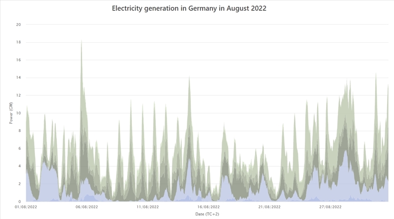

dje33 a écrit :
Voici la production éolienne française du mois d'aout.
https://rehost.diberie.com/Picture/Get/f/88500
Les pics hauts c'est 19% de la capacité installé
Les pics bas c'est 3/4% de la capacité installé.
Il ne faut pas avoir fait une école d’ingénieur ou être un génie pour voir que c'est complètement con comme système de production d’énergie a grande échelle.
Moralité ne pas compter sur les enr.. parce que quand tu produit 3% si t'as pas le backup t'es mort.
n°66792211

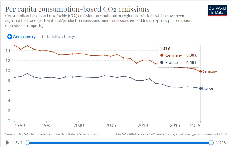

J estimais au doigt mouillé à 500 GW d installation solaire+éolien nécessaires en France ou en Allemagne.
https://www.en-former.com/interakti [...] und-solar/
Rund 145 Gigawatt (GW) Onshore-Wind- und etwa 385 GW Solarkapazität müssen bis 2045 in Deutschland installiert werden, damit das Land sein Ziel der Klimaneutralität erreichen kann – so Berechnungen des Think-Tanks Agora Energiewende. Zum Vergleich: Aktuell sind Windräder an Land mit einer Gesamtleistung von etwa 56 GW und Solaranlagen mit einer Leistung von rund 58 GW installiert.
145+385=530 GW
Cette étude vise cela pour 2045 en Allemagne. Bon courage...
Mais en attendant, le plan 2030 pour l Allemagne:
https://www.bundesregierung.de/breg [...] es-2023972
-> l Allemagne a pour objectif d avoir en 2030 >= 80% de sa production électrique à base de renouvelable.
https://www.umweltbundesamt.de/them [...] nd#flaeche
il est prévu d'avoir "seulement" 71 GW à 105 GW de éolien terrestres installés en 2030. + 20 GW de éolien offshore.
Mais une autre étude veut aller + loin:
https://www.en-former.com/klimaziel [...] erreichen/
Die Kapazität der Windkraft an Land soll sich dafür in den nächsten acht Jahren auf 100 Gigawatt (GW) etwa verdoppelt, die der Photovoltaikanlagen auf 150 GW verdreifachen. Nur die Kapazität der Offshore-Windkraft setzt das Stiftungsgespann mit 25 GW bis 2030 und 60 GW bis 2040 deutlich höher an, als der Branchenverband, der zu 40 GW bis 2040 rät.
Donc 125 de éolien + 150 de solaire = 275 GW.
https://www.bmwk.de/Redaktion/DE/Do [...] rgien.html
Bis zu 600 TWh Strom sollen in 2030 jährlich aus erneuerbaren Energien erzeugt werden, heute sind es etwa 240 TWh
donc *2.5 sur la production. Mais seulement *2 sur les capacités installées? Je ne comprends pas comment ils font leur maths... Surtout que celles installés aujourd'hui sont surement dans les endroits les + efficaces.
Vu aussi: la production installée en gaz doit passé à 60 GW, soit la totalité de la conso! C est bien cela la transition allemande, tout vers le gaz. Sauf que sans gaz Russe, cela risque de bien coincé!
https://www.oeko.de/publikationen/p [...] ramms-2030
tout le plan 'protection du climat 2030' vise à réduire le co2 de 55% en 2030 par rapport à 1990, mais atteindrait que -51%.
AMHA, il est fort probable que la baisse soit <50%. A moins que ce soit la récession structurelle qui impose la baisse: c'est pas dans les plans, mais ptet le + probable!
Quand bien même, l objectif 2030 serait atteint, il reste misérable face à la France et son parc nucléaire:
https://rehost.diberie.com/Picture/Get/f/88502
https://ourworldindata.org/grapher/ [...] ry=FRA~DEU
  • Allemagne: baisse de co2 consommés par habitant de 15 en 1990 à 9.8 en 2019 à <7 prévus/espérés en 2030
  • France: baisse de co2 consommés par habitant de 8.7 en 1990 à 6.5 en 2019
Mouais...
edit: sur le co2 consommés, c est aussi par ce que l Allemand moyen est + riche que le Français moyen, mais cet écart n'est que de 20%. A voir comment cela va évoluer...
Message édité par Eric B le 16-09-2022 à 17:51:37

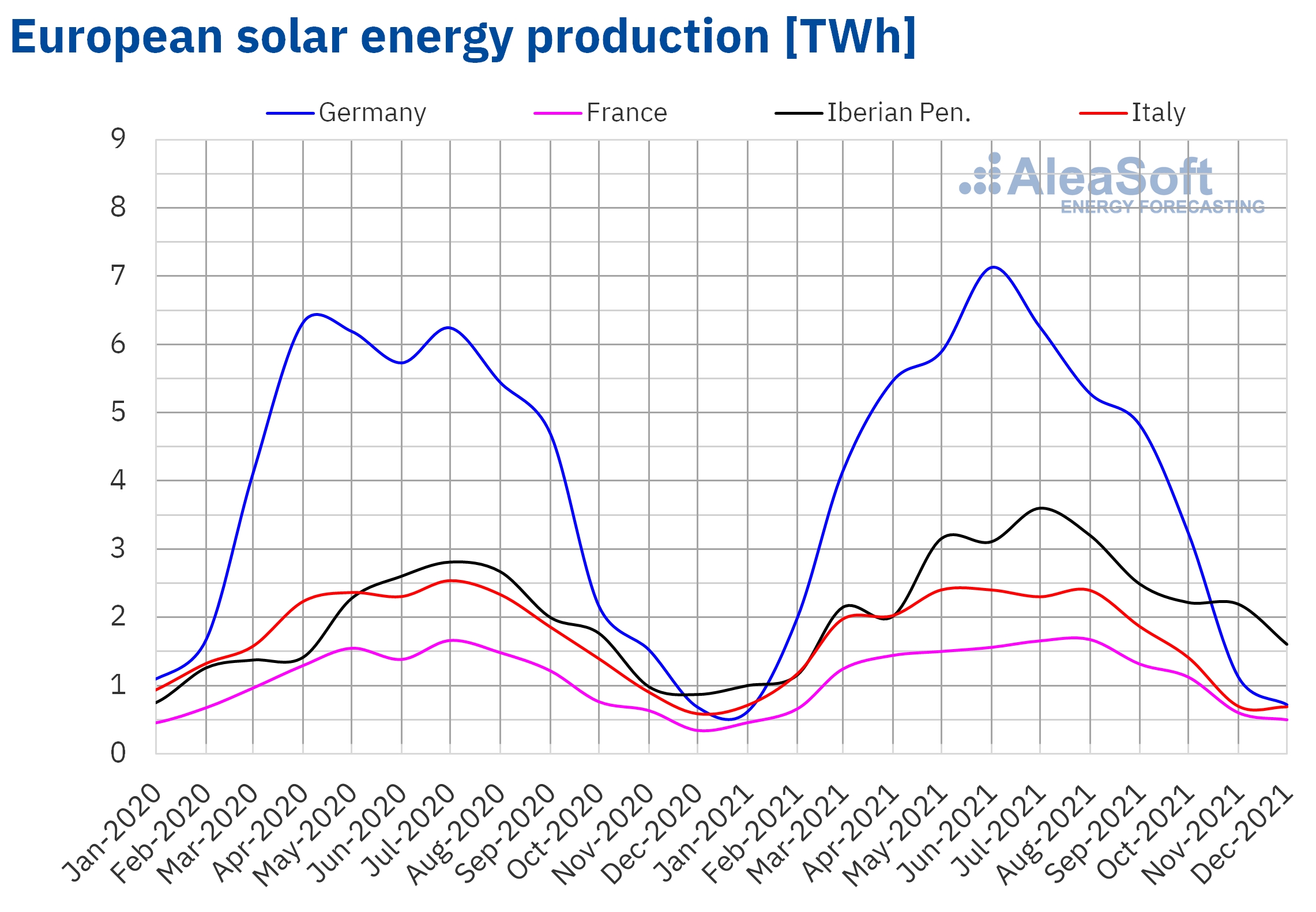

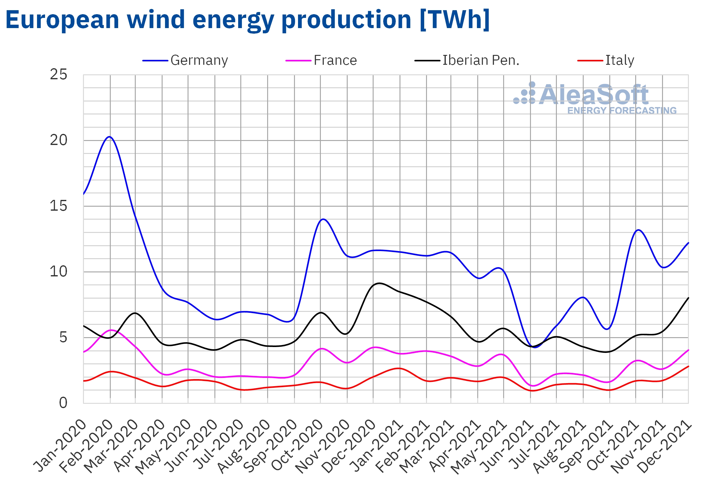

krojules a écrit :
J'ai sorti les facteurs de charges moyens de l'éolien et PV sur 10 ans (janvier 2012-->Janvier 2022).
Respectivement 23.5 et 20.3%
J'aurais pensé moins pour le PV.
Et le PV a l'avantage d'être *relativement* prédictif, la variabilité de production est gérable jusqu'à un certain point si on est conscient des limites (i.e. on oublie l'hiver - edit: et la nuit bien sûr :o) :
https://rehost.diberie.com/Picture/Get/r/88501
L'éolien par contre... [:heeks:8]
https://rehost.diberie.com/Picture/Get/r/88503
Source
Message édité par morv le 16-09-2022 à 15:58:05
Source
chouette ces graphiques.
Donc ok les jours de mars à septembre grâce au solaire.
Et de sept à mars QUAND il y a du vent.
Par contre, sans vent l hiver, et la nuit en été, ce sera de + en + funky.
Pour la France, + on tarde à batir les EPR2, + on devra construire de PV+éolien en complément de l existant vieillissant.
Et l'énorme quantité de ENR installés en Allemagne et ailleurs va aussi faire une grosse pression sur les prix, qui seront donc de + en + souvent négatifs en journées estivales ou journées venteuses.
Cela augmente aussi les risques sur le parc nucléaire français puisqu'on prendra en priorité les électrons des ENR allemands.
Donc c'est en fait la surproduction des ENR allemands qui nous empêche d imaginer un parc 80+ % nucléaire, et sera probablement le frein principal après 8 ou 14 EPR2...
Meme si les jours "funky" permettront à EDF de vendre les électrons nucléaires français à des prix délirants, cela ne suffiront probablement pas à couvrir les couts constants élevés du parc d EPR.
Message édité par Eric B le 16-09-2022 à 16:17:22
Voici la production éolienne allemande du mois d'aout :
https://rehost.diberie.com/Picture/Get/r/88538
Même silhouette.
le 13 août à 10 h 00 :
France 1,6 GW
Allemagne 1,79 GW pour 65 GW installés, soit 2,8 %.
Message édité par gurucinta le 16-09-2022 à 19:14:03
Même silhouette.
France 1,6 GW
Je n'arrive toujours pas a comprendre comment assurer une production d’électricité constante avec ce type de production en dent de scie.
