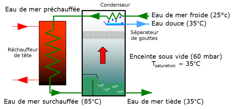

rakame
Posté le 16-03-2022 à 10:12:19  profilanswer
rakame a écrit :
Alors, encore une fois, je ne suis pas expert. Mais si je transpose vis à vis de ce que je connais, l'idée c'est d'utiliser de l'eau douce dans les tours aéro, pas de l'eau de mer. Comme c'est un circuit fermé (si j'ai bien compris), il y a juste un appoint à faire, et pour cela on peut éventuellement utiliser de l'eau de mer dessalée. C'est ce qu'on fait sur un navire de commerce. L'idée c'est d'utiliser le principe du bouilleur à vide, c'est à dire de faire s'évaporer l'eau de mer sous vide, donc à basse température. Et ça tombe bien, on a justement plein d'eau chaude à refroidir en amont des tours aéros. 60°c dans mes souvenirs, c'est suffisant. Reste à faire le vide dans le bouilleur, et pour ça, on peut utiliser de la vapeur dans un dispositif type venturi et là aussi, c'est pas ça qui manque à coté d'une centrale.  Et pour condenser la vapeur d'eau de mer dessalée, on utilise l'arrivée d'eau de mer avant son évaporation.
Juste pour vérifier si je racontais pas trop de bétises, j'ai fait quelques recherches sur le net, et y a une page qui explique très bien (avec des joli schéma) ce principe ici :
https://www.encyclopedie-energie.or [...] saumatres/
https://www.encyclopedie-energie.org/wp-content/uploads/2016/11/art121_figure9_schema-msf-1-cellule-768x360.png

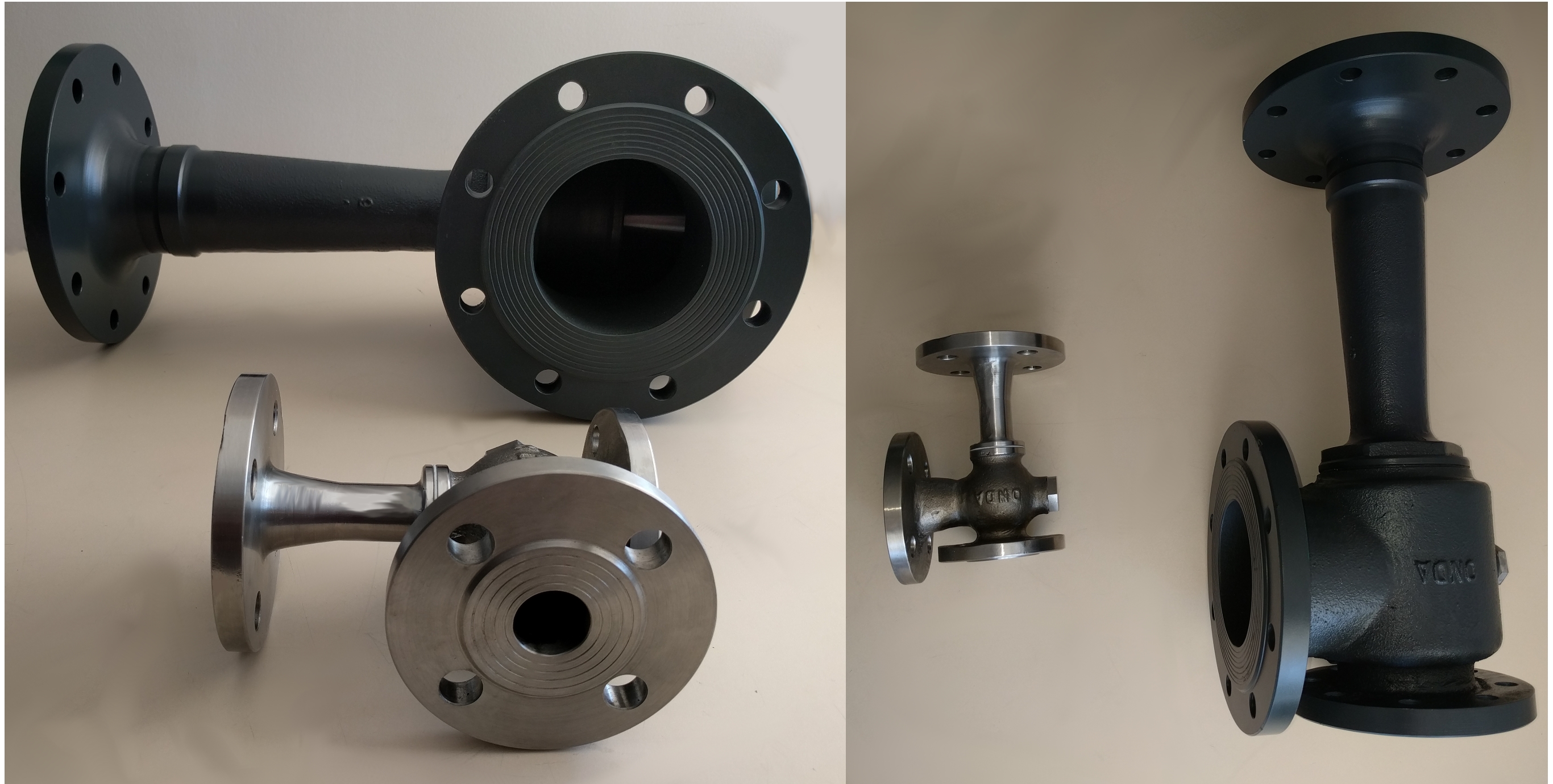

rakame
Posté le 16-03-2022 à 12:03:15  profilanswer
Et toujours pour les curieux (dsl pour le HS), le bidule a effet venturi pour faire le vide dans le bouilleur, dont je causais plus haut, ça ressemble à ça :
https://rehost.diberie.com/Picture/Get/r/65898
http://www.helyon.com/ejecteur/
