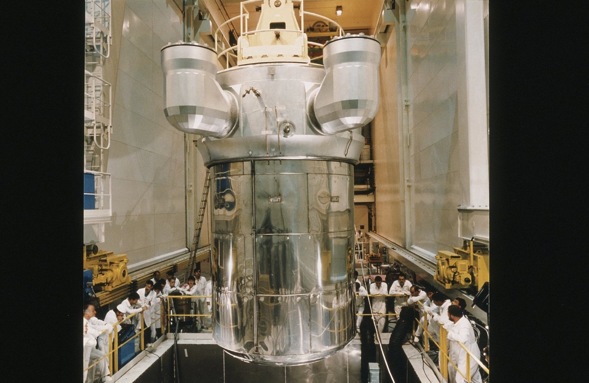

Dæmon
Posté le 17-02-2022 à 00:33:36  profilanswer
le coeur et le gv dans les sous-marins sont tres proches. il n'y a pas vraiment de tuyauterie reliant les deux. le GV est pose directement au dessus du reacteur.
ca c'est le proto francais des debuts:
https://pbs.twimg.com/media/FBozGLIWYAEbLpT?format=jpg&name=small
https://pbs.twimg.com/media/FBozGLNX0AIst0U?format=jpg&name=900x900
Ca c'est une cuve recente d'un reacteur K15 avec le GV au dessus:
https://gitlab.com/BZHDeveloper/hfr/-/raw/master/twitter-logo.png CEA_Officiel [:yoann riou:9] (@CEA_Officiel) :
Aujourd’hui, la chaufferie K15 a un niveau comparable à celui des réacteurs électrogènes (« civils ») de 3e génération, les EPR.
https://rehost.diberie.com/Rehost?size=min&url=https://pbs.twimg.com/media/EnBJXrjXYAINOk2.jpg
https://i.imgur.com/SVdRrbZ.png
Message édité par Dæmon le 17-02-2022 à 00:33:44
