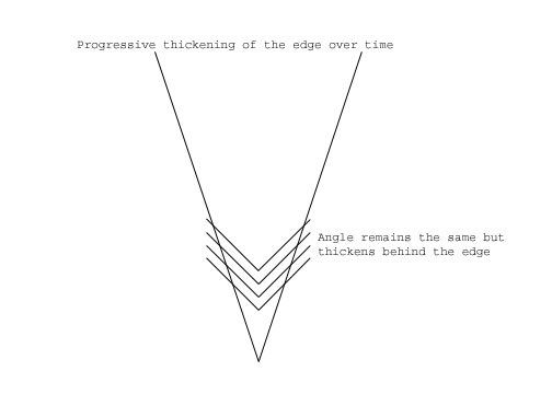

En réalité, c'est normal que cette zone s'agrandisse — même si on maintient l'angle d'origine — puisque l'on remonte progressivement dans une partie plus épaisse de la géométrie au fur et à mesure des aiguisages.
https://4.bp.blogspot.com/-I0V4x5xXaoI/VvKQdPhVs6I/AAAAAAAACfA/pk_44ZbzgX81T-dPKK1Ewb2euxzlNKKxA/s640/sharpen4.jpg

Oui, c'est pour cela que je disais plus haut que le 204 de spyderco est un outil pas mal pour l'affûtage de tous les jours, mais qu'à un moment on est obligé de passer à la pierre.
Mais ce que tu soulignes, Pixel est important à connaitre : à un moment ou à un autre, reprendre le fil ne suffit plus, faut s'attaquer à l'émouture. Bon, c'est pas en utilisant son couteau même tous les jours que ça arrivera en une semaine, hein (c'est pour rassurer ceux qui ne sont pas très habile dans l'affûtage)
