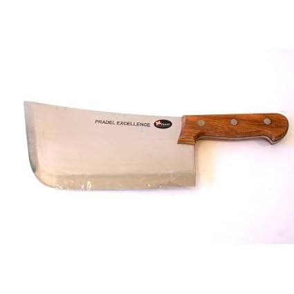

Perso pour courge et consort, dont les coings, j'ai acheté une feuille de boucher sur Amazon (une feuille Pradel Excelence de 22 cm), ça fait très bien le taf et ça coute moins de 30 balles ; comme c'est lourd et affûté comme il faut, les produits ne font pas un pli :
https://images-na.ssl-images-amazon.com/images/I/31paWYvuUoL._SX425_.jpg
