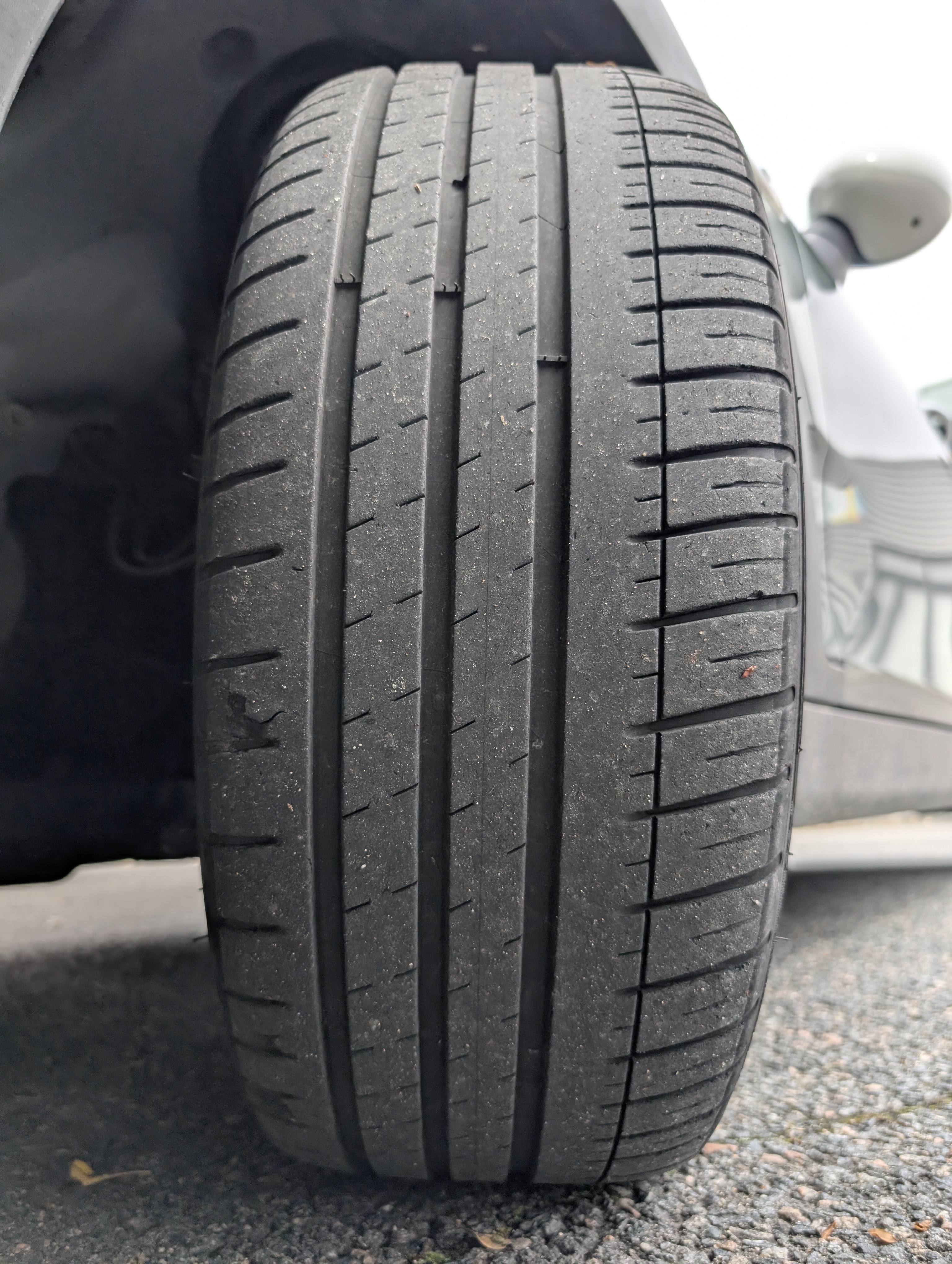

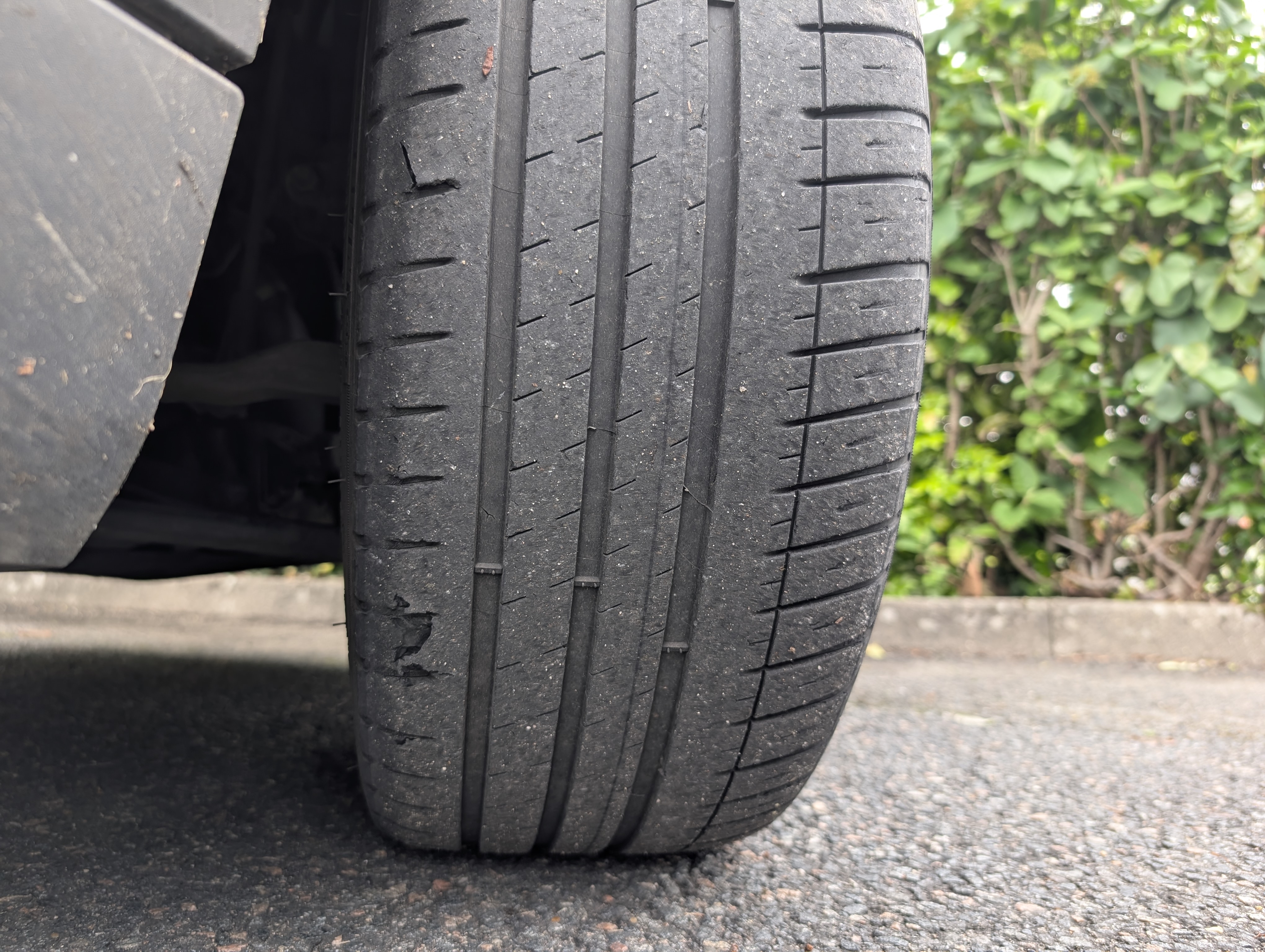

Bonsoir à tous,
Question rapide, compatibilité de Jantes.
J’ai un Touran 150 TSI de 2018. Actuellement il est monté en 215, 55, R. 17, avec des jantes de 6,5 pouces de large et un ET de 52.
Je viens de monter ses pneus été, j’en ai profité pour acheter quatre jantes à alu au petit garage du coin.
J’ai pas fait gaffe à la largeur de Jantes qu’il montait. En rentrant j’ai trouvé que les pneus étaient plus serrés. J’ai vérifié. Il m’a monté des jantes en 6 pouces de large ET48.
De ce que j’ai fait comme recherche, c’est globalement compatible même si pas identique.
Vous en pensez quoi ? Je me prends la tête pour pas grand chose, ou est-ce qu’il y a un risque d’avoir un impact sur la tenue de route ?
Merci beaucoup

Il faut vérifier si la combinaison de jantes/pneus est homologuées pour ta voiture. VW sont connus pour permettre beaucoup de combinaisons de jantes/pneus pour un même modèle de voiture.
Si ça ne convient pas, ça doit-être repris en garantie.

Regarde en FP, c'est 6.5 mini pour un pneu de 215.
Change ces jantes qui ne correspondent pas à ton véhicule.

Exact. 6 pouces pour du 215 c'est trop juste meme si encore possible ( c'est la limite basse). Globalement pour un 215 il faut une jante en 7 plus ou moins 0.5 . Apres les fabricants sont pas vraiment tous d'accord non plus ! Mais 6 c'est tres serré oui. Pour le deport par contre 48 au lieu de 52 c'est sans soucis.

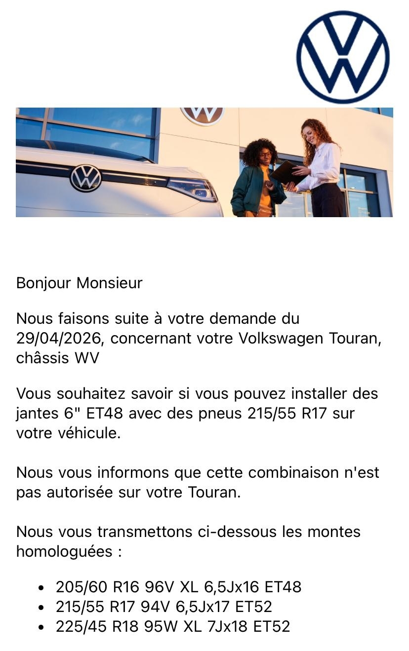

Merci à tous. J'ai contacté le service client VW, je verrai bien ce qu'ils me diront. Je vous tiendrais au jus ;)

VW m’a confirmé que ce n’était pas homologué comme montage.
Plus qu’à retourner voir le garage pour raler  :o

Oui le service client VW France.
Le garage a été très bien, ils me les remplacent par du 6.5" semaine pro.
Ils m'ont proposé du 7", ça aurait sans doute pu faire, mais j'ai préféré rester pile poil dans l’homologué.

n°74611465
the-monk
Ça passait c'était beau
Posté le 30-04-2026 à 15:56:21  profilanswer
Velocesuper a écrit :
-1
Le constructeur a certainement mis la taille de jante minimum (pas optimum) pour des raisons économiques, uniquement.
Physiquement un pneu de largeur 215 sera mieux sur une jante de 7 ou 7,5 que sur une jante de 6,5.
Chat échaudé craint l'eau froide. J'ai préféré ne pas dévier.
https://rehost.diberie.com/Picture/Get/r/510621
Message édité par the-monk le 30-04-2026 à 17:20:48
Tu as raison, mais tu aurais pu optimiser  [:cosmoschtroumpf]

Est-ce la fin pour ces chères Michou PS3 RF ?
https://rehost.diberie.com/Picture/Get/r/512141
https://rehost.diberie.com/Picture/Get/r/512142
n°74636117
chaced
Posté le 06-05-2026 à 16:27:40  profilanswer
c'est neuf :o
n°74636575
badmax
Only Amiga makes it possible
Posté le 06-05-2026 à 17:44:17  profilanswer
T'as roulé où/comment pour les défoncer à ce point sur l'intérieur ? Problème de carrossage/pincement aussi.
n°74636990
vinceminus
Posté le 06-05-2026 à 19:07:00  profilanswer
Je viens de voir qu'ils ont 65kkm [:musacorp:4]
Il y avait eu une géométrie de faite après qu'ils aient fait 30kkm.
