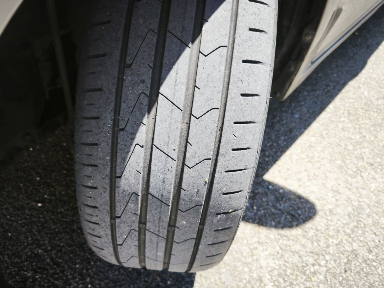

Posté le 14-05-2026 à 11:32:00  profilanswer
petite question, mes pneus ont une usure extérieur, mais les 4 rainures sont quasi ok (a 0.1mm pret)
je présume que c'est juste les rond point qui attaquent un peu l'extérieur.
ps : 3.4mm restant (soit 1.8 avant témoin), ils ont 90000km.

chaced
Posté le 14-05-2026 à 12:35:51  profilanswer
60000km a l'arrière et 30000 a l'avant
Je met les neuf a l'arrière et les anciens devant pour les finir

Franchement c'est usé régulier là.
C'est que d'un côté l'usure extérieur ?

Les 2

Ça ressemble plus à un léger manque de carossage mais vu la faible diff c'est peut être normal.
Les ronds points en général c'est une grosse dif d'usure côté droit pas des deux côtés à ma connaissance.

Tu peux monter un peu la pression pour que ça use plus au centre.

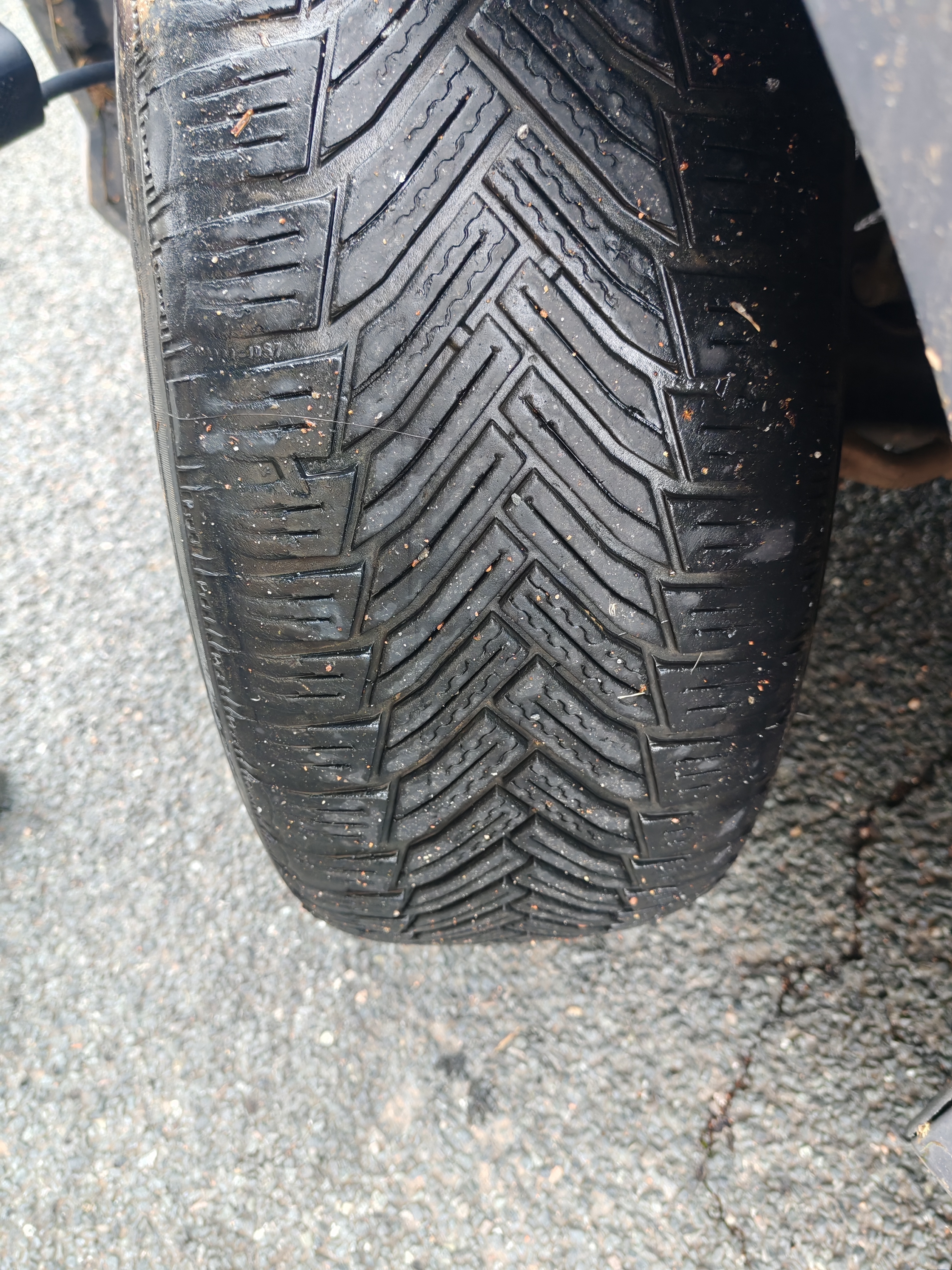

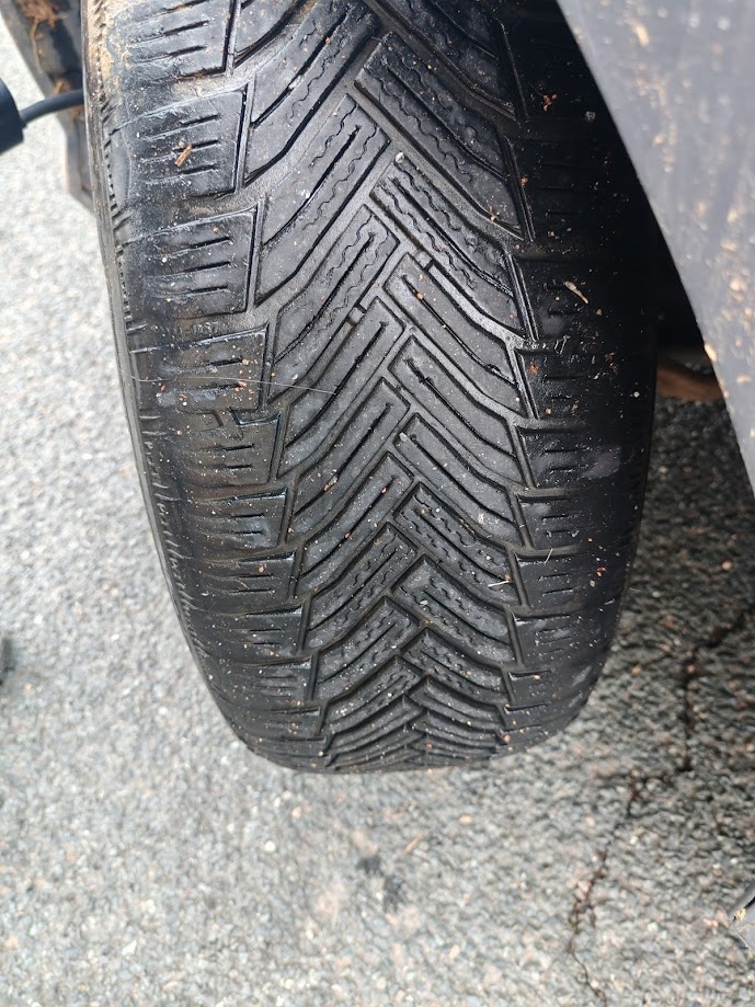

n°74669516
dragages
Posté le 14-05-2026 à 13:54:35  profilanswer
https://rehost.diberie.com/Picture/Get/f/514054
https://rehost.diberie.com/Picture/Get/f/514055
La c'est usé sur les deux cotés et des deux cotés de la voiture... je pensais manque de pression mais pas evident
ça me semble quand même plus usé à l'intérieur qu'à l'extérieur. Une telle usure ça passe pas le CT.

Oui manque de pression là à priori.
Je vaise faire ça
La preco c'est 2.3, je vais passer a 2.5
