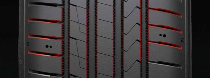

Les témoins d'usure avec les 3 points, c'est sur tous les MICHELIN ?
https://i.imgur.com/5ZNTQB9.png
n°75194564
Hansaplast
Hello.
Posté le 23-08-2026 à 18:13:59  profilanswer
Sur les derniers oui, et il n'y à pas que Michelin qui fait ca.
n°75194622

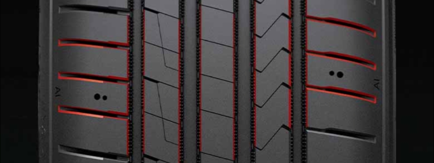

n°75195849
Velocesupe​r
Posté le 24-08-2026 à 00:42:48  profilanswer
ClioWilliams a écrit :
C'est pas arrivé chez Nokian avant ?
edit : En 2000.
Si, brevet de Nokian en 1999, DSI (Driving Safety Indicator). Durée 20 ans.
Hankook a contourné le brevet en 2009, en proposant VAI (Visual Alignment Indicator), pour contrôler l'usure anormale des pneumatiques (différence d'usure entre l'intérieur et l'extérieur de la bande de roulement).
Le système « Wear to Check » de Michelin a été mis au point en 2020/2021 et commercialisé depuis le PS5 (début 2022).
Michelin a breveté un design et une disposition spécifiques.
Sa particularité, au lieu de graver les chiffres au centre du pneu sur la bande de roulement principale, Michelin place ces trois cercles indexés (1, 2, 3) directement sur les épaules de la bande de roulement (près des flancs) avec des profondeurs de cavités bien précises.
Comme Hankook, qui met seulement 2 cercles  sur chaque côté de la bande de roulement  :O
https://rehost.diberie.com/Picture/Get/r/538431
Message édité par Velocesuper le 26-08-2026 à 00:11:22
