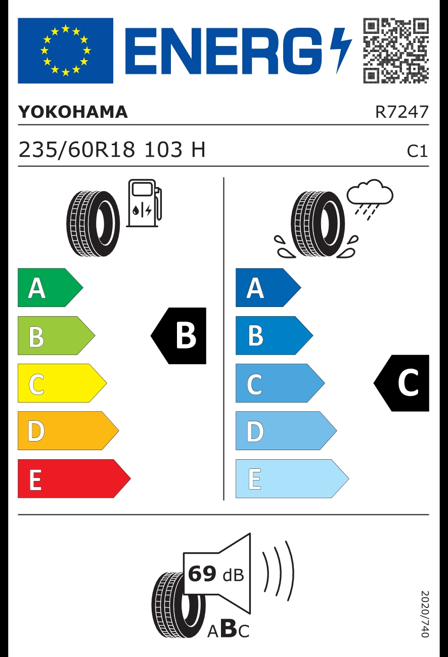

Je suis en train de tester ça ;
YOKOHAMA BluEarth-XT AE61 en 235/60R18 103H :
https://rehost.diberie.com/Picture/Get/r/410721
Ils ont 6400 km et au premier contact, ça a l'air bien naze :(
Mettre des pneus aussi nuls sur une caisse Premium (68k€ et 309 ch) [:adnauseam:4]
