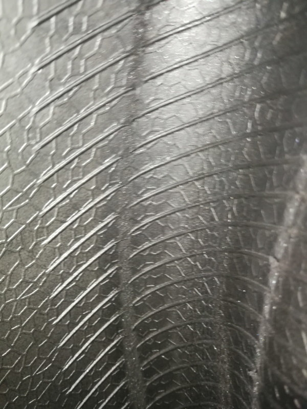

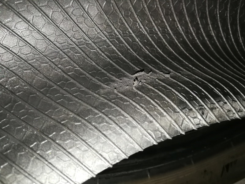

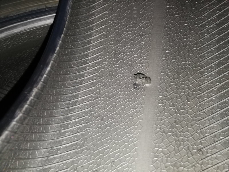

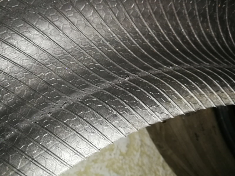

jln2 a écrit :
On crève plus de nos jours ©
Ca sert a rien une roue de secours ©
https://zupimages.net/up/20/35/ia4d.jpg
Je devais avoir une visse depuis hier je pense ... ce matin en allant au boulot, j'avais un cling cling en roulant.
J'ai vérifié mes pressions en roulant, bouge pas. En arrivant au boulot (40km), je constate un cailloux dans les rainures du pneu avant, je me dis, c'est donc ça, pas grave.
Je pars ce soir, en me disant que le cailloux allait virer, mais non, toujours cling cling au bout de 30km ... me dit, tien, je vais peut être m'arrêter pour le virer avec mon tournevis, je regarde mes pressions, toujours 2.1 bars!
Puis d'un coup, sur la voie de gauche de la Francilienne à 130, alerte sonore + voyante "pression de pneu trop faible" le pression qui passe (à l'écran) de 2.1 à 0.0 en moins de 2km sur le pneu arrière gauche ... vraiment géniale ce truc!
Mais obligé de rouler quand même à plat sur, aller, 3-400m sur la BAU pour rejoindre la prochaine sortie pour me mettre en sécurité (hors de question de rester sur la BAU sur la Francilienne à 17h00) et monter ma roue de secours (en sécurité) judicieusement achetée sur Allopneu !
Une trace de vise dans le pneu arrière (milieu de la bande de roulement), elle à du se barrer au bout d'un moment, je pense que mon kit anti-crevaison n'aurait servi à rien vu la largeur de trou... bref, je vais les 10 derniers km avec ma roue galette (en serrant les fesses vu que j'ai roulé à 75 avec les mecs en mode YOLOLO qui doublent dont certains qui font des queues de poissons).
Je me suis arrêté dans une station service et montage d'une mèche pour 15 balles et roule.
Je pense que le pneu n'a rien ... j'ai roulé à plat sur 3-400m à 10km/h
Par contre, après regonflage du pneu, j'ai toujours mon alerte ... "pression faible" alors que ça affiche bien la bonne pression ...
Ca part en roulant cette alerte ?
Ou alors le capteur à pris un pet quand j'ai roulé à plat ? j'en doute, vu qu'il affiche une pression.
Suite au passage à 4 gommes 4S, j'ai donc récupéré mes pneus pour revente.
Voici l'intérieur du pneu ayant subi la crevaison et quelques centaines de mètres de roulage à plat (train arrière)
La réparation (mèche chinoise):
https://zupimages.net/up/20/50/c7r1.jpg
Et donc, les traces de pneu à l'intérieur du pneu:
https://zupimages.net/up/20/50/gfjh.jpg
https://zupimages.net/up/20/50/deax.jpg
https://zupimages.net/up/20/50/tnyc.jpg
Il y avait un risque d'éclatement à long terme ou c'est superficiel ?
Message édité par jln2 le 08-12-2020 à 14:58:34
n°61550331
Sherz
Posté le 08-12-2020 à 15:22:11  profilanswer
Difficile a dire mais si ca c'est après seulement une centaine de mètre je comprends mieux pourquoi les mèches sont normalement interdite a la pose dans un garage.
Comme quoi vérifier l'état d'un pneu a l'intérieur après ce genre de crevaison est quand même utile.
Le liner (la gomme que tu vois à l'intérieure du pneu et qui empêche l'air de passer dans les autres couches et qui fait donc étanchéité) a un peu cramer donc c'est pas top.
Est-ce que tu vois la carcasse (fils textiles radial -perpendiculaire- à la bande de roulement qui va de tringle en tringle?
Si non c'est bon signe l'intégrité du pneu n'est pas affectée donc risque éclatement ou perte de charge quasi impossible.
Le seul problème que je vois est potentiellement une perte de pression lente vu que le liner est un peu endommagé.
Je serais toi je laisserai les pneus à l'arrière (moins de charge et de risque si pépin).
A voir en fonction de l'usure générale, l'idéal étant quand même de changer... mais si ils n'ont pas beaucoup de km tu peux rouler safe.
Pour info je bosse en développent pneu chez Goodyear  :ange:
On leur en met plein la gueule aux rondelles... tant que tu ne vois pas la structure (carcasse, ceintures textile ou metal) et que les flancs sont intact ca va bien  :jap:
Non, je ne vois pas la carcasse du pneu.
De toute façon, les 4 pneus sont destinés à la vente, donc, le futur acheteur sera au courant (le prix sera bien évidement en conséquence) et il en fera ce qu'il veut  :jap:
