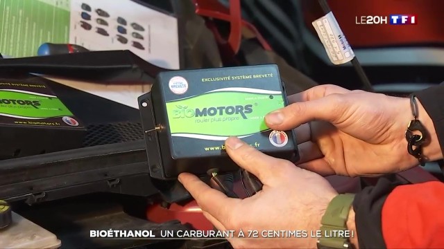

sans compter que le biomotor, le seul kit injection direct pour l'instant semble pas super bien marcher.
donc injection direct = reprog et basta.
Quels sont les soucis rencontrés ?
Message édité par oscar7602 le 25-01-2019 à 10:18:32

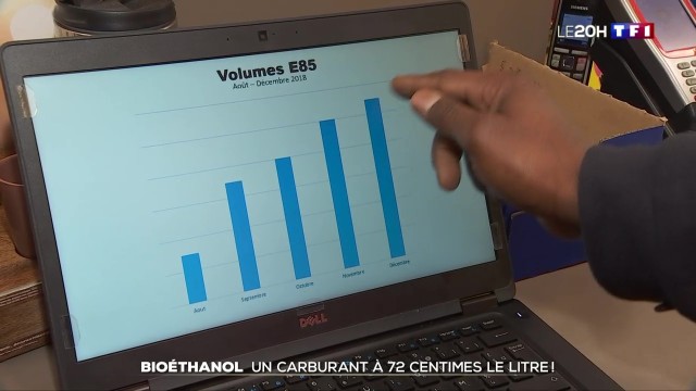

TheBigO
ShowTime!
Posté le 29-01-2019 à 20:37:20  profilanswer
n°55659511
XPaY
Dehors les belges!
Posté le 29-01-2019 à 20:39:37  profilanswer
Ils ont abordé la surconsommation ?
"Xpay a toujours raison, même si ça fait chier de l'admettre."  PPPEP 07-09-2016 ## CRs sorties moto - Power and speed solve many things
n°55659677
TheBigO
ShowTime!
Posté le 29-01-2019 à 21:02:30  profilanswer
nan
HFR tools

46€ par mois , quand la pompe à essence va lâchez ou qu'il y aura un soucis avec les injecteur l'économie va être bien moindre.
T'a la variante Duck qui consiste a manger des tomates farcies chez papa/maman, avoir la vie d'un moine au moyen age, acheter des drouilles au moment où elles valent rien, les revendre à *2 10 ans plus tard.
n°55660357
gimmeshelt​er
Lard et pinard
Posté le 29-01-2019 à 22:03:05  profilanswer
J'ai vu ce pseudo "reportage" aussi
Affligeant le niveau de journalisme  :fou:
Même Autoplus ferait mieux que ça...
n°55660375
XPaY
Dehors les belges!
Posté le 29-01-2019 à 22:06:10  profilanswer
La tv dès qu’ils abordent un sujet que je connais ils sont à l’ouest
Du coup tout ce qu’il racontent je le prends avec des maxi pincettes :/
