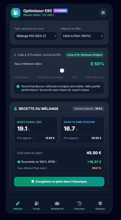

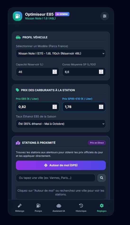

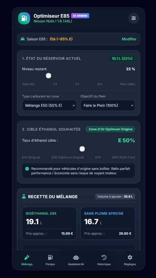

Posté le 09-08-2026 à 17:04:55  profilanswer
Je voulais voir si pour mon futur achat un mélange E85/E10 était rentable, du coup je vous partage ce petit tableur pour aider à faire son mélange, voir les économies, garder un historique des pleins, la conso , ça peut servir je pense à d'autres :
 https://docs.google.com/spreadsheet [...] ue&sd=true
A télécharger et à ouvrir avec excel ou openoffice (ça déconne un peu sous googlesheet)
Sinon un truc "un peu" mieux fini (merci l'IA :love: ) , a ouvrir dans son portable android avec chrome (puis dans les paramètres ... "installer et créer un raccourci" ) mais possible de tester sur PC
https://regroupvalora314-beep.githu [...] E85-Valor/
ça ressemble à ça et je pense que c'est assez complet  :)  (beaucoup de paramètre E85 en fonction des saisons + recherche des stations en fonction de sa localisation etc)
https://rehost.diberie.com/Picture/Get/r/535017
https://rehost.diberie.com/Picture/Get/r/535018
https://rehost.diberie.com/Picture/Get/r/535019
Message édité par mattgiver le 09-08-2026 à 22:51:30

Merci pour le partage.
Il existe également un "nouveau" (genre quelques années quand même) gps français appelé Roole Map qui propose une vue directe des stations environnantes.
Il suffit de mettre son véhicule et son type d'essence et on voit de suite quelle station e85 est la moins chère.
C'est pas libre/gnu mais c'est pratique, fronssais [:gingerspirit], et la fonction gps est très fonctionnelle, ça permet d'éviter de filer ses données à Waze/Maps.
https://www.lesnumeriques.com/gps/r [...] 54940.html
Message édité par moonblood le 19-08-2026 à 12:50:25
n°75178888
Pistouille​tte
Ouh là !
Posté le 19-08-2026 à 13:21:15  profilanswer
J'ai testé Roole Map quelques semaines il y a quelques mois... C'est pas mal : interface sobre, appli rapide et fluide, pas de pub, trajets cohérents, conditions de circulation bien prises en compte (bouchon), prix des carburants à jour. Mais il y a quelques défauts ergonomiques, comme l'impossibilité de renommer ses favoris (on ne les voit que par adresse) ou le nombre limité de favoris.
Et bien sûr, moins d'informations que Maps/Waze (magasins, etc...).
Ca reste une appli que je suis de prêt et sur laquelle je pourrais basculer prochainement.
