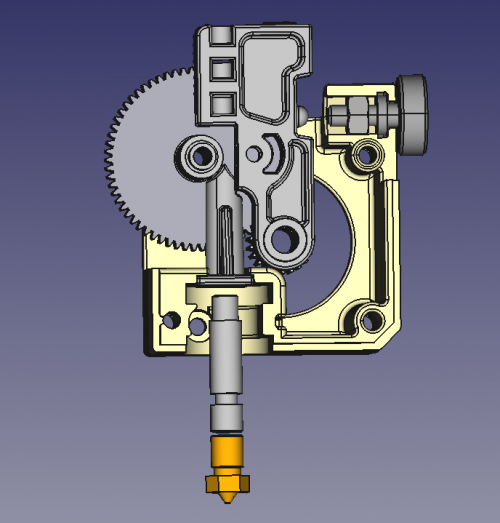

Posté le 04-02-2023 à 19:08:06  profilanswer
est ce quelqu’un connaitrait une « tente » qui ferait office d’enceinte pour une sidewinder X1 ? (j’en ai vu pas mal mais aucune assez grande pour la sidewinder)
Dans ma cave à 10° actuellement c’est très compliqué d’imprimer surtout avec une chauffe pas très homogène du plateau ;)
n°395216
fred_zhuzh​u
Posté le 04-02-2023 à 19:09:44  profilanswer
jumbo a écrit :
Il n'y a que la molette là, l'autre partie est toujours en plastique.
j’ai plus trop le schéma en tête mais de mémoire il y a juste un ressort et un écrou, de mémoire il me restait que la grande roue crantée en plastique en pièce technique (le guide filament est en plastique)
edit :
https://img.super-h.fr/images/2023/02/04/42efd06e5552a321cac2b8d90f1bb7c4.png
Les pièces en plastique changeable en métal : le levier de tension (indispensable selon moi), la roue crantée du moteur (la petite) et la vis de serrage de la tension (plus dispensable selon moi mais j'ai acheté le kit pour avoir la roue crantée du moteur et il était avec)
Autre pièce indispensable à changer : le heatbreak par un tout metal ou en bimetal.
Si tu changes le heatbreak et le levier de tension : tu as sacrément fiabilisé l'extrudeur pourri par ces deux pièces au départ. Et mise en place d'une pièce plastique (imprimée) pour bloquer de la nappe de l'extrudeur et la petite pièce (imprimée) pour garder le levier de tension bien dans l'axe : et c'est bon
Message édité par fred_zhuzhu le 04-02-2023 à 19:22:31

pour être un peu plus clair :
c'est ces pièces sur ce lien qui sont changeables en metal pour la partie extrudeur :
https://www.amazon.fr/3DPLady-Artil [...] 422&sr=8-7

fred_zhuzh​u
Posté le 05-02-2023 à 22:46:31  profilanswer
la partie chaude : c'est le filetage court : il se visse dans le bloc de chauffe (d'où le nom partie chaude)
la partie froide c'est le côté le plus long qui se visse ou qui est lisse (comme sur la X1/X2)
https://c-3d.niceshops.com/upload/image/product/large/default/22864_cac430a9.512x512.jpg
ça c'est le brozzl de chez 3Djake, j'ai un trianglelab et c'est le même principe (sur ma mk3S le heatbreak a aussi un bout de ptfe qui descend un peu dans le heatbreak partie froide) : il y le ptfe qui descend un peu dans la partie froide du heatbreak
ça c'est le heatbreak d'origine : il n'y a pas de petit cou entre la partie froide et la partie chaude : le ptfe descend jusqu'au bloc de chauffe : ça c'est à éviter si tu veux imprimer autre chose que du PLA
https://c-3d.niceshops.com/upload/image/product/large/default/23342_8948b813.512x512.jpg
n°395300
Cool_Hands
Posté le 06-02-2023 à 09:04:15  profilanswer
J'ai fait le changement il y a quelque temps.
Sur le heatbreak d'origine, il y a un tube PTFE qui va de la sortie de l'extrudeur jusqu'à la buse, en traversant tout le heatbreak donc.
Ce qui pose un problème quand on imprime un peu chaud.
Avec le heathbreak bi metal triangle lab conseillé ici, il y a un tube PTFE qui va de la sortie de l'extrudeur jusqu'au heatbreak, et qui s'enfonce de quelques mm dedans.
Cette partie ne sera jamais trop chaude, donc pas de risque de dégrader le PTFE, et le filament est guidé sur toute la longueur sans risquer de racler un bord et de faire de la poudre.
Message édité par Cool_Hands le 06-02-2023 à 09:07:02
