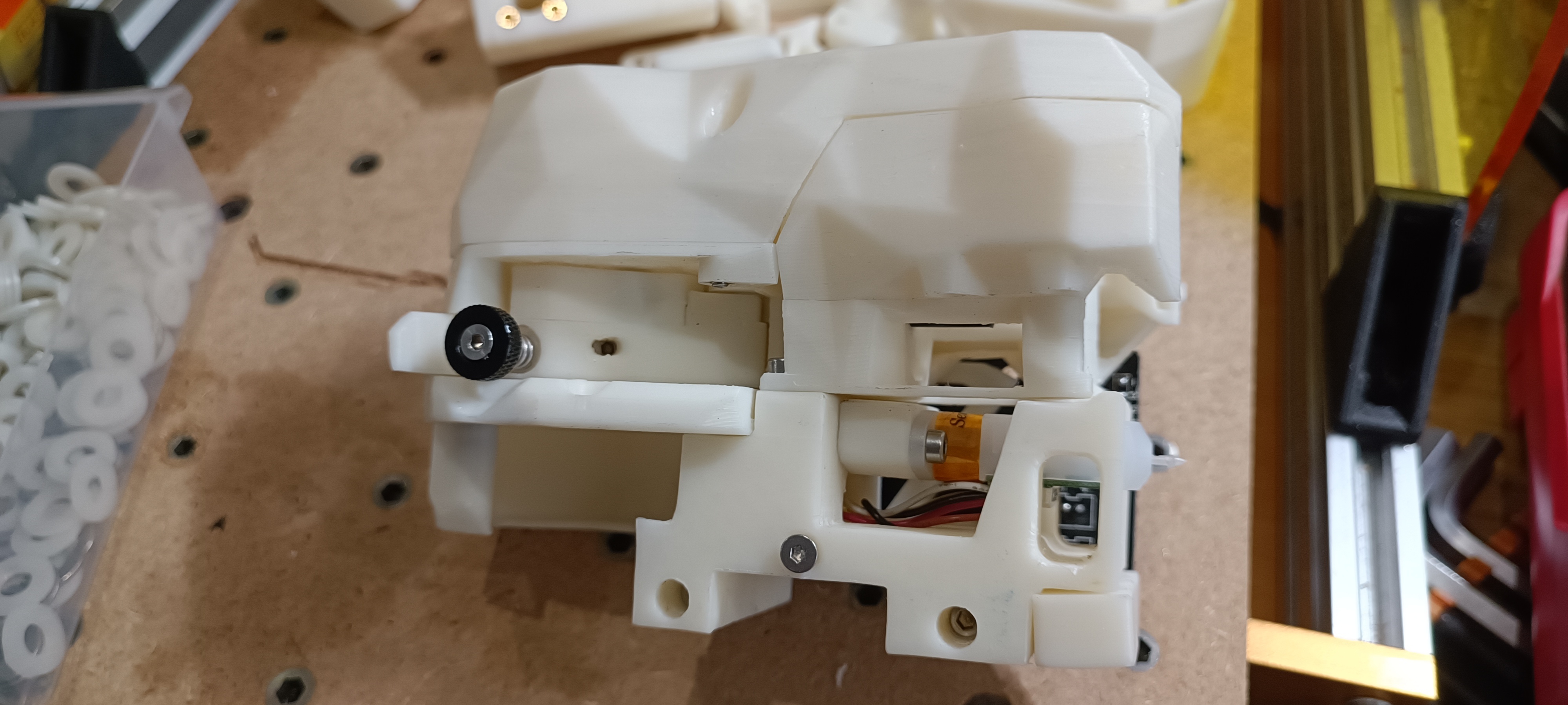

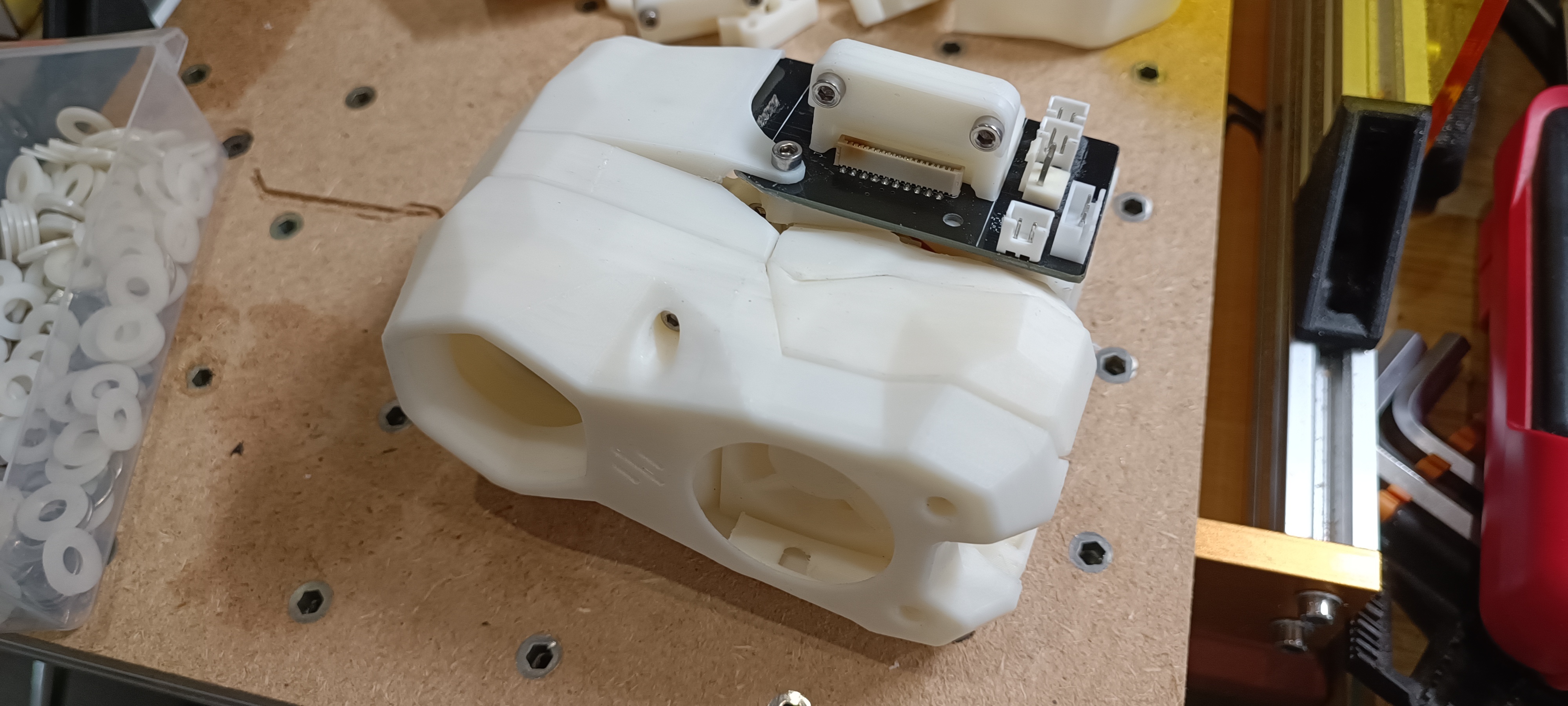

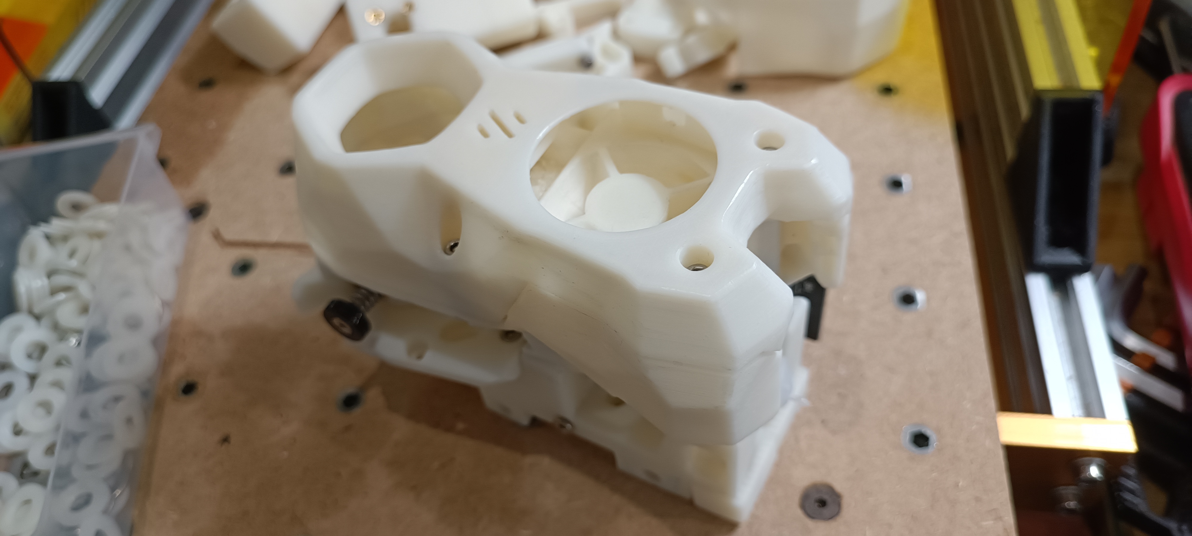

Je suis aussi sur une adaptation stealthburner sur ma X1  :hello:
https://zupimages.net/up/23/11/a5js.png
https://zupimages.net/up/23/11/5hsr.png
J'ai fais tous les prints ABS avec ma Genius, j'attends les ventilos et la hotends  :jap: :
https://zupimages.net/up/23/11/ang6.jpg
https://zupimages.net/up/23/11/jrhx.jpg
https://zupimages.net/up/23/11/edb3.jpg
Faut compter 80 / 100€ pour faire cette modif avec des composants de qualité, j'espère que le jeux en vaut la chandelle ;-)
Message édité par scoommy le 17-03-2023 à 09:43:44
