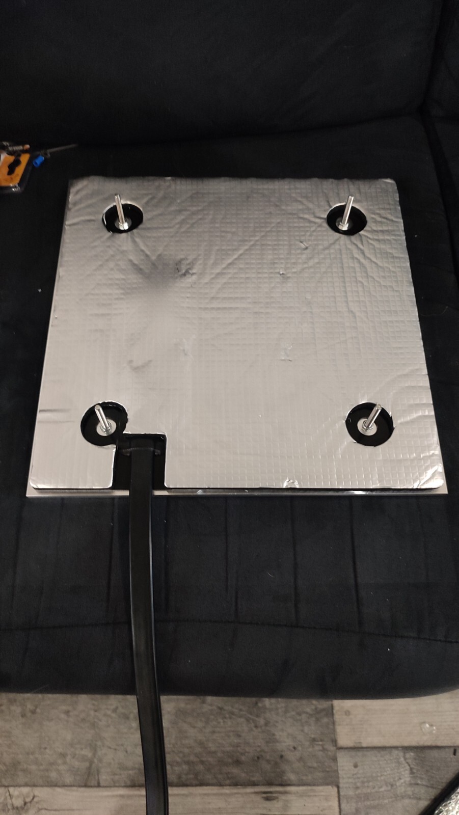

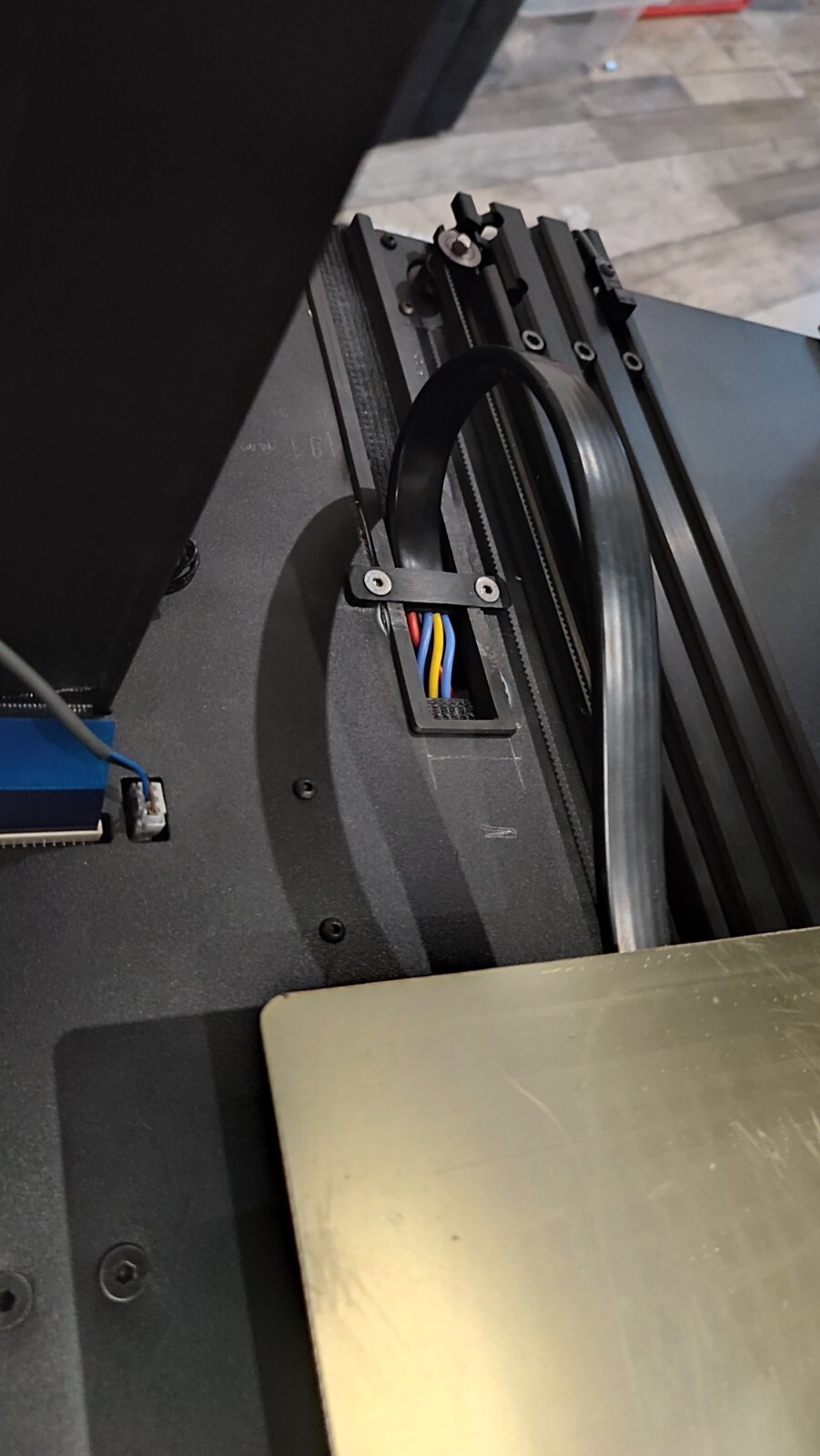

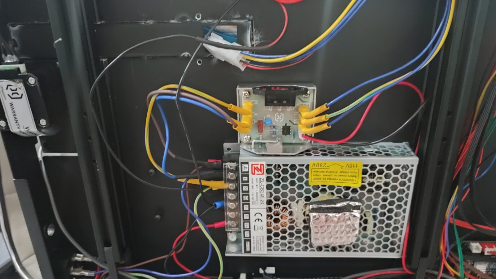

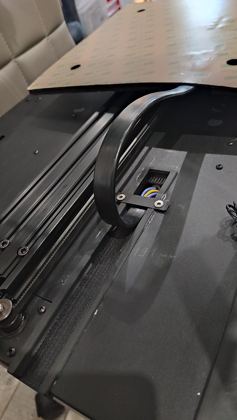

scoommy a écrit :
Salut les gars !
Quelqu'un aurait déjà testé d'upgrade le plateau chauffant X1 avec celui de X2 ?
J'ai pas mal de problèmes de faux contact sur mon X1 avec ce fichu câble...
En fait j'ai déjà reçu le lit chauffant de X2 il me manque juste le SSR DC-AC de X2 pour tester, mais si il y a déjà des retours ici je prends :)
Je me réponds à moi même le bed de la X2 fonctionne sur la X1 avec le SSR DC-AC approprié.
Les points positifs :
- démontage du plateau sans ouvrir l'imprimante
- Plus de câble qui dépasse derrière donc gain de place de 10/15 cm à l'arrière
- Nappe indestructible
https://zupimages.net/up/23/01/4q1i.jpg
https://zupimages.net/up/23/01/beyj.jpg
https://zupimages.net/up/23/01/vfmw.jpg
https://zupimages.net/up/23/01/2e4m.jpg
https://zupimages.net/up/23/01/zqes.jpg
Message édité par scoommy le 05-01-2023 à 22:44:54

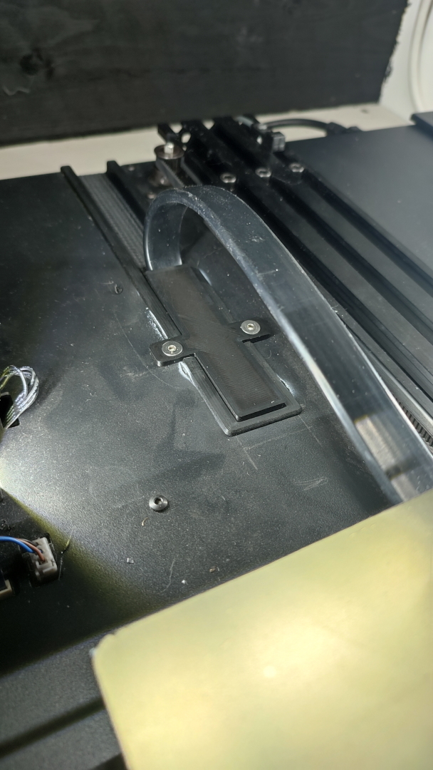

Donc je confirme pour retirer le plateau sans avoir à démonter l'imprimante c'est du bonheur !
https://zupimages.net/up/23/01/gh7d.jpg
Petite modif du "capot" pour que ce soit plus propre.
https://zupimages.net/up/23/01/7czp.jpg
Je vais mettre les fichiers et les instructions à dispo sur Thingiverse si besoin.
Message édité par scoommy le 08-01-2023 à 21:01:06
