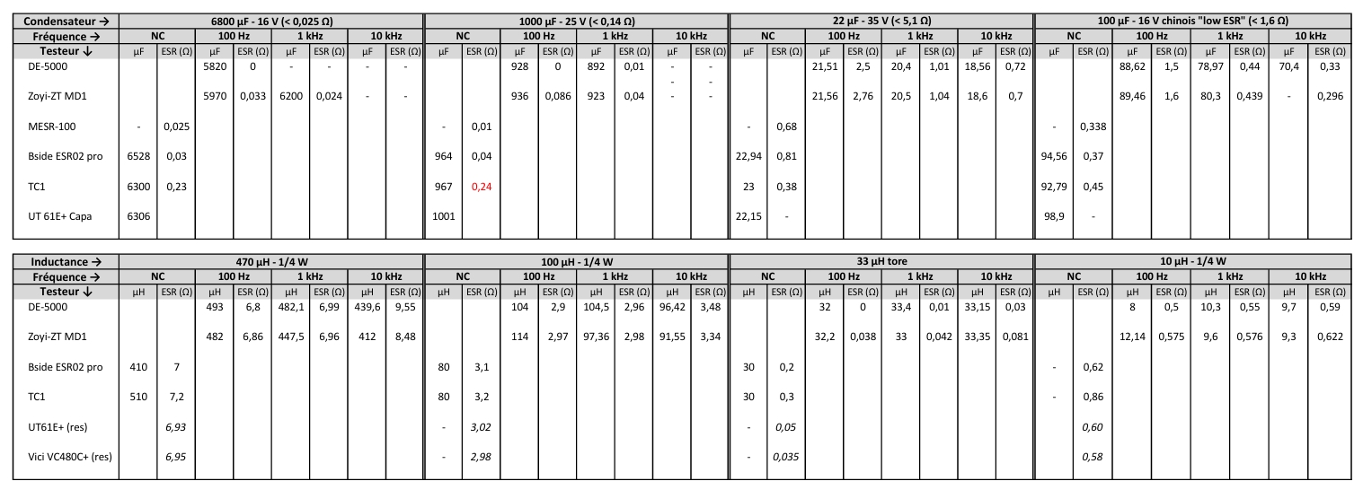

A mon tour, voici un petit retour à l'attention des bricolos et amateurs comme moi :lol:
Après avoir vu cette vidéo,  je me suis laissé tenter par l’achat d’une pince LCR mètre à 25 balles, le Zoyi ZT-MD1
Son form factor est très pratique pour une vérification rapide en circuit. Je l’ai également comparé au DER DE-5000 (ainsi qu’à des testeurs chinois de composants pour profiter de l'occasion). Pour le prix, je suis agréablement surpris. Combien de temps va-t-il durer, c’est une autre histoire.
Outre la mesure L, C, et R, en 100, 1k et 10 kHz, il permet le test de continuité et la mesure de tension de seuil des diodes jusqu’à 0,6 V
A toutes fins utiles, voici le résultat de mes mesures C & L hors circuit, sur des composants neufs :
https://rehost.diberie.com/Picture/Get/f/316160
Je ne pousse pas à la conso :)
n°450670

Plus la capa est élevée, et plus sa marge d'erreur augmente ?
Pourrais-tu effectuer quelques mesures de capa sur circuit éventuellement ?
n°450675
zeql_
Posté le 22-09-2024 à 10:27:52  profilanswer
Les condensateurs ont pour leur valeur initiale une tolérance de fabrication de 10% ou 20%.
On ne mesure jamais un composant dans un circuit si on veut une mesure fiable.
n°450683
Bersac
Posté le 22-09-2024 à 13:11:28  profilanswer
Un LCR mètre est un engin qu’il faut connaitre. La première fois que tu t’en sers, tu passes par toutes les couleurs de l’arc en ciel. Ça va de waouh génial, …, je suis nase ou quoi ? C’est bien ma chance, je suis tombé sur un appareil défectueux, ..., mais c’est quoi cette bouse bord d’aile de merle, … Puis tu te replonges dans la théorie.
En réalité, il ne mesure pas directement une capa ou une inductance, mais une impédance. Il identifie les parties réelle et imaginaire puis en déduit L, C, et ESR connaissant la fréquence. Or, une inductance ou un condensateur parfais n’existent pas. Par exemple, une capa a une inductance série parasite (ECL), qu’un multimètre ne prend pas en compte et dont la réactance est opposée à celle du condensateur.
L, C et ESR dépendent de la fréquence de mesure. En général, la capacité d’un condo non HF est donné à 120 Hz et une inductance à 1 kHz. J’ai testé les trois gammes à titre de comparaison.
L'ESR dont on parle souvent, est la partie réelle de l'impédance complexe. Dans une inductance par exemple, l'ESR n'est pas la valeur obtenue avec un ohmmètre contrairement à ce que l'on peut lire parfois. Cet ESR se décompose en une partie DC et une partie AC. La plus connue de la partie AC est l'effet de peau observable lorsque la fréquence augmente.
Quant au 6800 µF, je m’attendais à mieux connaissant sa provenance non chinoise. J’en ai deux et les mesures sont comparables.
