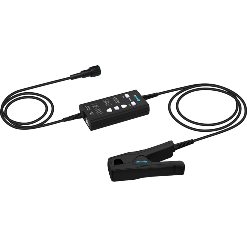

De mon coté, je me suis fait un petit plaisir, reçu aujourd'hui la sonde de courant pour oscilloscope Micsig CP2100A 800 kHz 10/100A
https://static.eleshop.nl/mage/media/catalog/product/cache/14/image/1920x/040ec09b1e35df139433887a97daa66f/n/e/new_cp2100.jpg
Ca faisait un moment que j'en avais envie mais le prix avait sacrément augmenté. Il est encore monté de 100 balles dans la plupart des shops en peu de temps sauf sur AMZ et j'ai cliqué :)

Une sonde de courant pour oscilloscope permet d’afficher une variation de l’intensité en fonction du temps. Habituellement, on y mesure plutôt une variation de tension. La difficulté d’une mesure d’intensité est que l’instrument doit être branché en série sur le circuit à mesurer, c’est-à-dire l'ouvrir et raccorder chaque sonde de part et d’autre. Imagine la difficulté avec un circuit de grosse section avec une intensité élevée. Une pince ampèremétrique permet de s’affranchir de cela en l’insérant directement autour du fil sans le couper.

Pour la sonde de courant, je rajouterais que la mesure isolée garantit la sécurité de l'utilisateur et aussi du matériel / évite les soucis de potentiel. En effet il faut se rappeller que la masse de (presque) tout oscilloscope alimenté sur secteur est reliée à la terre! Donc si on veut mesurer avec la méthode chute de tension avec une faible résistance ("shunt" ) à insérer dans le circuit il faut faire TRÈS attention aux potentiels flottants ou pas. Bref, comme toujours, il faut savoir ce qu'on fait. Ce genre de sondes évite tout ces problèmes, en contrepartie la bande passante est bien limitée.
