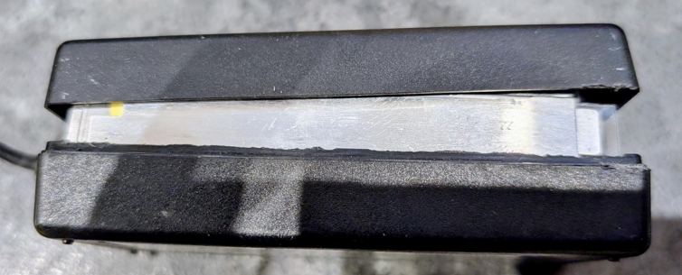

REX produit
Ouvrir un boitier scellé, comme une alimentation secteur par exemple, est une galère. J'avais repéré un produit dans une vidéo qui me semblait presque magique, mais difficile à trouver en France.
J'ai pu en acheter au UK à bon prix et de retour, je me suis empressé de tester ce Jetclean ADP100 Adapter Opener Spray. Ouverture sans effort et sans trace d'une alim de PC Dell après l'avoir appliqué une minute comme indiqué et avoir exercé un effet de levier avec une lame de stanley rigide et courte.
Le résultat sans aucun nettoyage :
https://rehost.diberie.com/Picture/Get/f/492171

Posté le 21-02-2026 à 18:11:13  profilanswer
Y'a quoi la dedans et quoi dans la fiche sécurité produit? :o Quelqu'un avait posté une astuce avec je ne sais quel produit chimique sur blabla je crois il y a quelque temps? :??: Mais merci pour l'info bien sûr!

Bersac
Posté le 21-02-2026 à 18:31:31  profilanswer
Je ne sais pas. La seule précaution indiquée sur l'aérosol est de bien secouer avant utilisation. Pas de logos qui font peur, autres qu'irritant et inflammable On peut lire également :
  • Does not damage plastic materials
  • Does not damage electronic circuits and components
  • Does not cause corrosion
L'odeur ressemble un peu au WD40 classique. Je n'ai pas utilisé de gants de protection et n'ai pas ressenti d'irritation.

Mon choix de faire à souder USB s'est finalement porté sur l'Alientek T90A (T210). Reçu et testé sur du 0402 avec la panne IS, un régal. Il chauffe très vite et est bien maniable.
Il existe aussi en T245 (T90B) mais aurait sans doute fait double emploi avec mon T12.
En parlant de 245, j'ai appris, mais beaucoup parmi vous le savent certainement, que certaines pannes premier prix ont une résistance de 5 Ω alors que le standard est 2,5 Ω. Elles engendrent un mauvais fonctionnement voire carrément un disfonctionnement.
